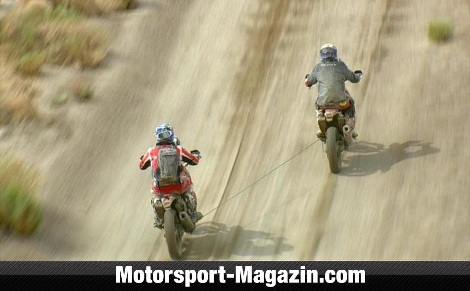

Hallo Freunde der orangen Farbe,
habe das Forum zu diesem Thema schon durchsucht, aber keine Treffer gehabt!
Ein Freund und ich fahren im Sommer nach Island, wollen in die Highlands, also weit weg vom Schuss und jeder Zivilisation Cool . Deswegen werden wir Starthilfekabel und auch ein Abschleppseil mitnehmen.
Habe jetzt mal das rechliche für Österreich gegoogelt, laut KFG §105 dürfen Motorräder von Autos abgeschleppt werden, unter gewissen Voraussetzungen (eine Bremse funktionstüchtig, wirksamer Lenkvorrichtung, Lenker hat A-Schein,...).
Jetzt kommt aber meine Frage, wo bringt man bei unserer wub ein Abschleppseil am sichersten an?!?!?!
Dachte zuerst an die Gabel, ist dann aber die Lenkwirkung gewährleistet???
Wenn das Seil durchhängt, besteht die Gefahr, dass ich mit dem Vorderrad über das Seil fahre, und es mich auf die "Go..." haut.
Bei der Dakar heuer haben sie es so gemacht, ist das die wahre Lösung?
Bzw wo würdet ihr ein Seil anbringen?

Das Bild oben zeigt wie es geht. Einfach ein langer Spanngurt von Fußraste zu Fußraste. Das geht sehr gut, da die Kraft weit unten ansteht und man dadurch recht stabil noch lenken kann. Das funktioniert selbst in rauhem Gelände prima.
