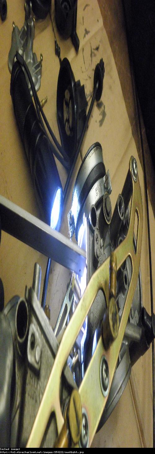

Oi Leuts,
damit auch mal etwas zurückkommt für's Forum.
Möchte man seinen Schwimmerstand kontrollieren, ohne die KTM Lere, nur mit Messchieber, bietet sich eine Hinterleuchtung an. Da kommt man locker auf 1/10....mit ruhiger Hand auch auf 1/20mm hin. Es bildet sich ein dünner Lichtschlitz auf den man sehr gut einstellen kann und auf die 3mm Sollstand sehr gut hinkommt.
Wichtig: Messchieber richtig fluchten, sonst wird die Messung verfälscht.
Vergaserbatterie gerade so kippen, dass die Schwimmer runterklappen, dann Vergaser unterlegen, damit sie sich nicht weiter neigen.
Für weitere Tips oder gänzlich andere Vorgehensweisen bin ich immer dankbar.
Weis auch nicht warum die Bilder immer so verzerrt sind wacko Draufklicken..öffnen dann vernüftig.
Hoffe es hilft dem einen oder anderen
Grüße
Mike
