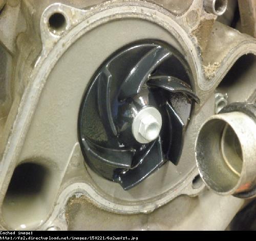

wer kann mir sagen welche WAPU ich verbaut habe wacko
(ja habe ich schon bemüht)
Habe Bilder vom alten Schaufelrad gefunden, von originalen 2003er Modellen. Die hatte ganz flache und kurze Schaufeln.
Ich dachte ich hätte die gleiche...heute geöffnet und dieses Schaufelrad vorgefunden:
Dieses Schaufelrad sieht anders aus, als das was hier im Forum als Schaufelradupdate beschrieben wird, aber auch nicht wie die alte.

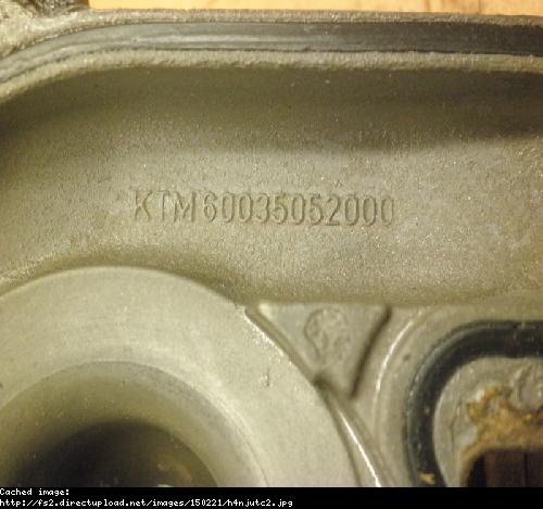

Mein Wapudeckel ist:
Laut meiner Ersatzteilliste hat der Deckel den Stand 2004.
Zusammengefasst, die besser fördernde Pumpe soll sein:
61235055000 Wapuförderschaufel, neues Design
6003515210023 Wapudeckel, neues Design
Mein Stand:
60035052000 Wapudeckel
xx Schaufel (nehme an es ist 60035055100
--> Habe ich den alten Wapustand und lohnt sich somit die Aufrüstung zum neuen Wapurad?
Danke :-)

Habe meine alte WaPu gerade gemacht. Das Rad sieht mir nach altem aus, aber kannst ja hier mal suchen, da findest du auch irgendwo ein pic von den neuen. Und wenn du den alten Deckel drauf hast, kann es auch nur das alte Rad sein.
Das neue Rad wird wohl etwas besser sein, habe hier aber noch keine Begeisterungstuerme vernommen. Ich wuerds nicht tauschen.

Hab ich bei meiner seligen 950er auch mit der Hoffnung auf bessere Kühlung getauscht.
Ich meine erahnt zu haben, dass der Lüfter etwas später anspringt.
Wenn dir auf die gleiche Ahnung ankommt kannst du schon tauschen.
Eine signifikante Besserung ist nicht eingetreten.
Ich würds lassen bis sie undicht wird.
