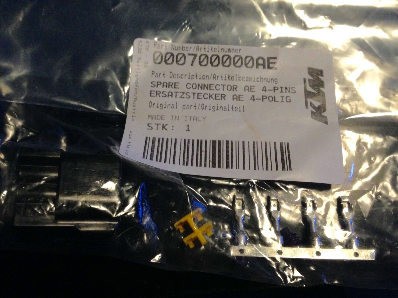

Der Katalog ist ja prima, aber sind nur die Stecker drin. Wo krieg ich denn die Pins her? Auch beim Smile ?

BeitragVerfasst am : Di, 27. Feb 2018, 9:28    Titel: Antworten mit Zitat
Die Pins sind dabei.
Cool Cool Cool Friedrich

BeitragVerfasst am : Di, 6. März 2018, 19:30    Titel: Antworten mit Zitat
alles drin Smile

BeitragVerfasst am : Di, 6. März 2018, 20:21    Titel: Antworten mit Zitat
sach ich doch Smile viel Spass beim schrauben Rolling Eyes
