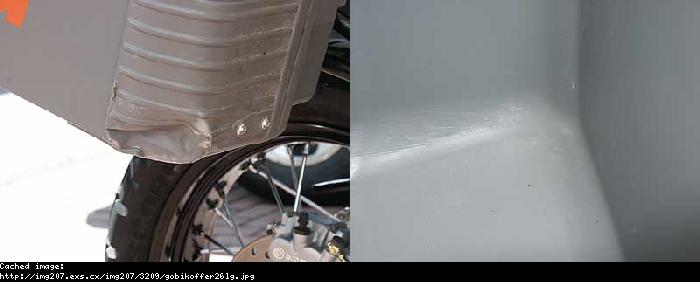

Poste mal Bilder von Deinem Reperaturversuch (wenn Du dann wieder losgekommen bist).
Mein rechter Koffer sieht nach einem einfachen Umfaller! auf dem Asphalt von der Cote d'Azur so aus:
Wei man sieht, aber nur ein äußerlicher Schaden, inner ist er noch ok.
Viele Grüße... Uwe

BenzinschnüfflerOffline
Anmeldungsdatum: 21.05.2003
Beiträge insgesamt: 6375
Alter: 22
MXC 525, 2005
HP2 1200, 2009
BeitragVerfasst am : Sa, 9. Apr 2005, 16:20    Titel: Antworten mit Zitat
Und das wird als Wasserreservoir für die Wüstentour verkauft? blink Da hat sich einer wirklich lustig gemacht als er diese Konstruktion erfunden hat.

Uwe hat folgendes geschrieben:
Hi Uwe.
Mein rechter sah genau so, aus auch nur umgefallen aber auf eine Kante zw. Teerstrasse und Kies. Habe dann dei Plaste vorsichtig mit einem Bunsenbrenner erwärmt den Gummipfropf oben entfernt und Pressluft reingejagt. Schwubb war die größte "Beule" wieder weg. Undicht war´s aber trotzdem da sich auf der Seite an der Kante ein kleiner Riss gebildet hatte.
Viel spass beim "ausbeulen" aber vorsichtig anwärmen nicht das er dir "wegtropft".
