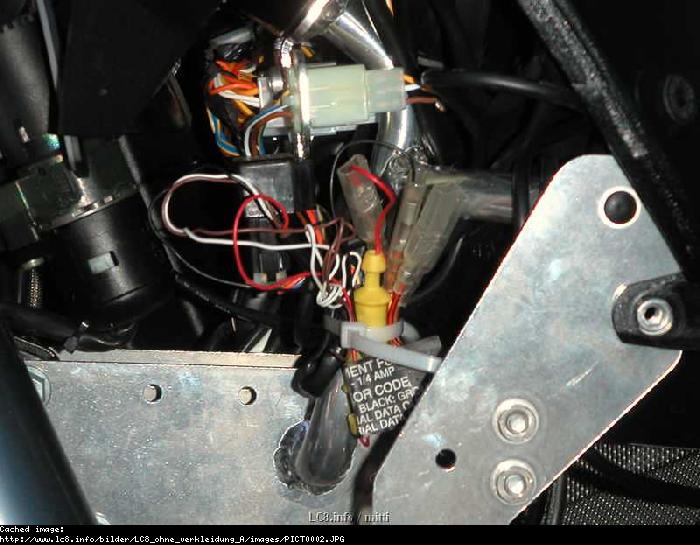

beim einbau der stromversorgung für meinn GPS hab ich mal die verkleidung abgebaut. wenn sich jemand auch auf die suche nach diesen beiden vorbereiteten stromanschlüssen machen will:

da ich die Tage meinen Garmin auch anschliessen werde, wo hast Du denn bitte den Strom abgezapft? Hast Du vor oder nach dem Zündschloss den Strom geholt.

die Stromversorgung liegt dort vorne drin, kann man auf den Fotos nur etwas schlecht erkennen.
Wenn Du aber die Verkleidungsteile ( so wie mitti ) abnimmst, siehst Du die Kabel die quasi da drin enden. Nimm Dir nen Stromprüfer, dann siehst Du auch welches der beiden Kabel auf Dauerstrom und welches mit der Zündung läuft. Muss man nur einstecken, fertig. Iss fast wie die 5 Minuten Terrine Very Happy

das gelbe teil ist ein sicherungshalter von meinem garminkabel - also dort findet du unter druchsichtigen isolationen die richtigen stecker - braun ist immer minus, gelb-rot ist dauerplus

Super Danke und das Kabel kenn ich gut!

also - ich werde mir wohl eine wasserdichte Bordsteckdose einbauen (wo genau, kann ich mangels LC8 noch nicht sagen). Den Strom hole ich mir mittels sogenannter Kfz-Abzweigverbinder von den auf dem Bild gezeigten Kabeln. Die Abzweigverbinder sollte man noch vernünftig gegen Feuchtigkeit schützen (am einfachsten mit wasserdichtem Isolierband), fertig ist die Laube.

ok, das ist schon mal so gut, dass ich es auch so langsam verstehe, die beiden kabel (danke, mitti, ein bier geht schon mal auf dich, auch für die bilder! Rolling Eyes ) werde ich dann auch finden. und die teile aus dem conrad-laden machen das ganze ja auch einfach (uwe, du kriegst auch ein bier! Rolling Eyes ).
