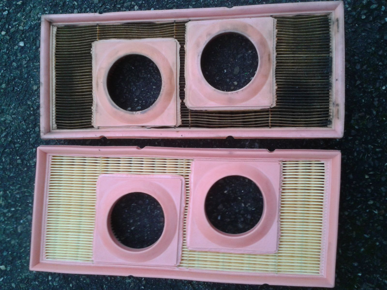

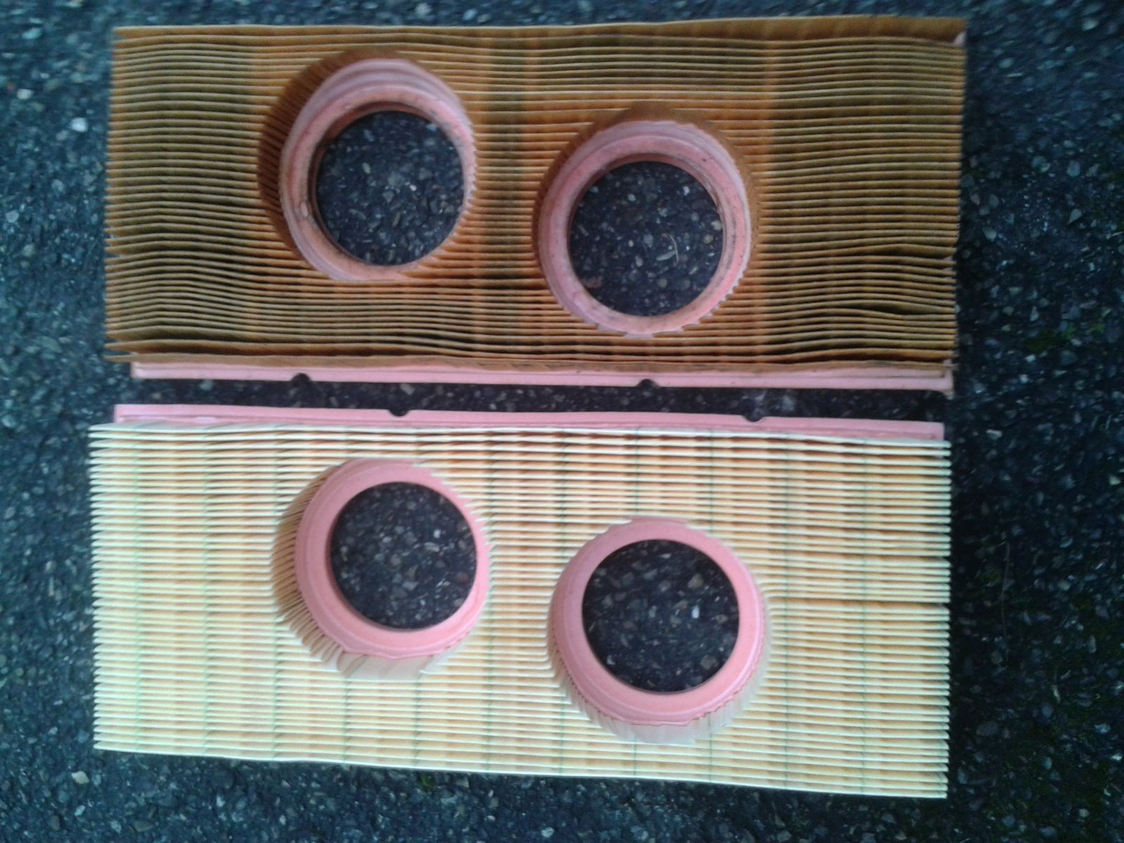

Meiner war wirklich heftig dreckig, s. Bilder!
Schönen Abend noch! Very Happy Very Happy Very Happy

Bild 2 Laughing
