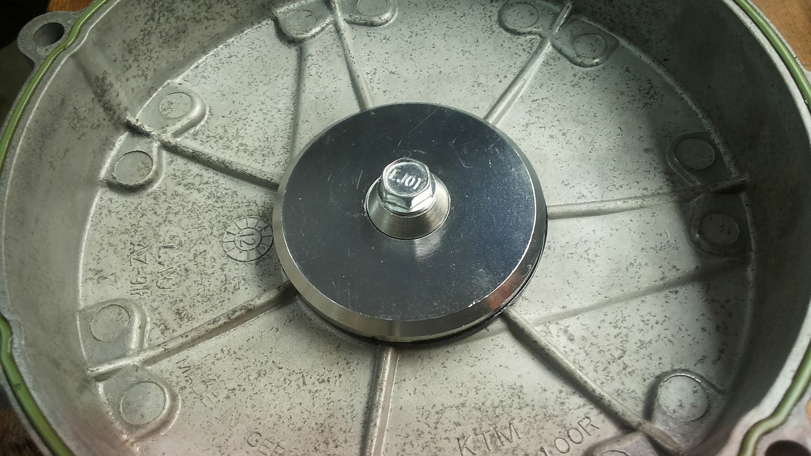

Moin
Habe gestern meine KDS gewechselt.
Wollte im Anschluss einen neuen Kupplungsdeckel verbauen, da viel mir auf das in diesem noch so ein rundes Teil eingeschraubt ist welches bei meinem alten Deckel nicht vorhanden war. Was hat das für eine Funktion?

Moin moin,
dient der Geräuschdämpfung durch Vibrationsdämpfung.
Hab ich an meiner '03 nachgerüstet.

blink Erzählt mehr... bin interessiert! KTM-Teil oder Nachrüster?

Ist ein KTM Standardteil bei der 990er... Die 950er hatten noch einen Deckel ohne dieses Schwing-/ Dämpfungselement. Nachrüsten geht nur mittels kompletten Austausch des Kupplungsdeckels. Hab ich samals bei meiner 950er auch gemacht....
Das Teil nennt sich Kupplungsaussendeckel kpl. 06 - Art.Nr. 6003012614423 - LP 49,30 €

... meiner ist ein org. KTM Teil eines jüngeren Baujahrs, kann dir aber leider nicht mehr genau sagen welches (ich glaube es war von einer '05er)

Hatte ich auch aufem 950er - is mechanisch leiser!

Der ist im Rahmen der Modellpflege ab 2005 aufgetaucht.
Wennste für 03 oder 04 Ersatz bestellst, gibt´s automatisch den.
Hab den mal verbaut, aber ruhiger ? nö.

So , hab heut mal ne kleine Testrunde gedreht.
Man kann sich einbilden das jetzt leiser is.... Rolling Eyes
Bin eh etwas schwerhörig Very Happy

... find auch, dass es etwas beruhigt
