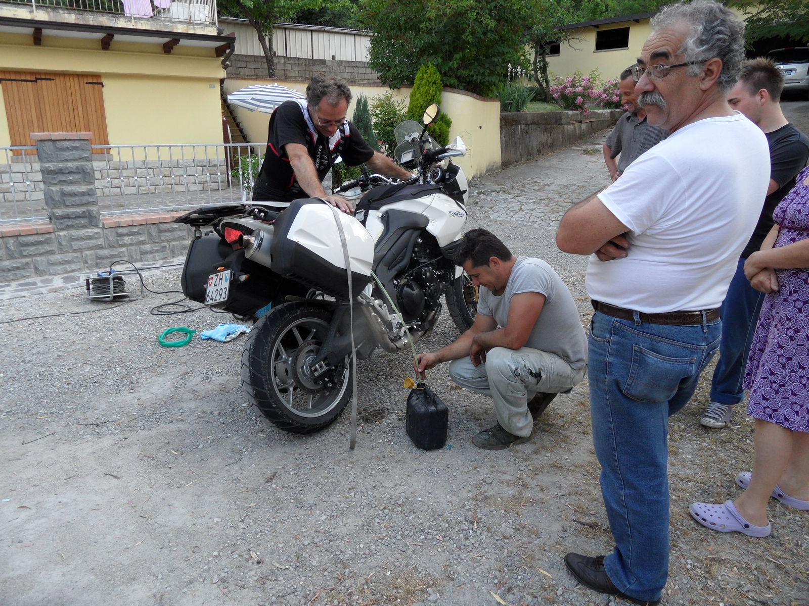

Beiträge insgesamt: 7572
BeitragVerfasst am : So, 21. Dez 2014, 5:35    Titel: Antworten mit Zitat
pebo @ So, 21. Dez 2014, 1:06 hat folgendes geschrieben:
Alles halb so schlimm mit Diesel im Tank.
Gilt aber nur für Vergaser, das wussten die Kollegen aber nicht.
Der nächste Händler der mit EFI's umgehen konnte, hat sie dann
einen Tag belegt, inkl. Zündkerzenwechsel . . .
Frage an die EFI Fahrer: Kerzenschlüssel dabei?

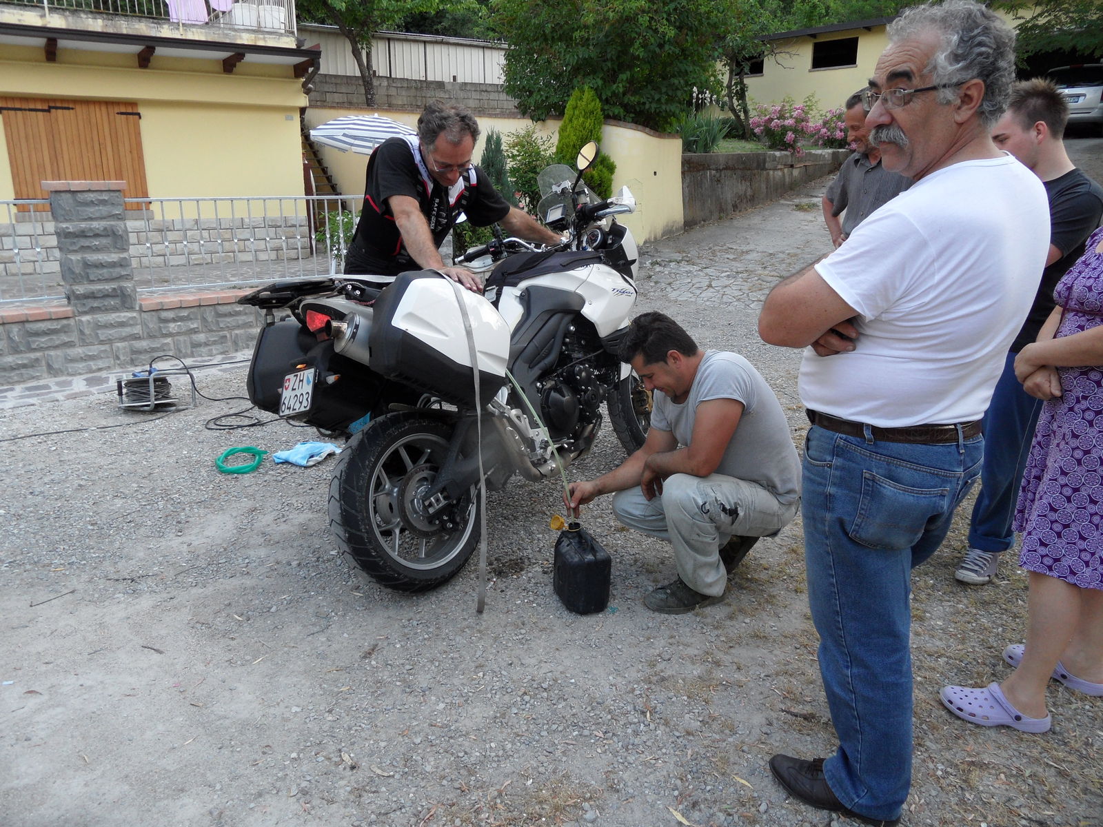

BeitragVerfasst am : So, 21. Dez 2014, 5:37    Titel: Antworten mit Zitat
