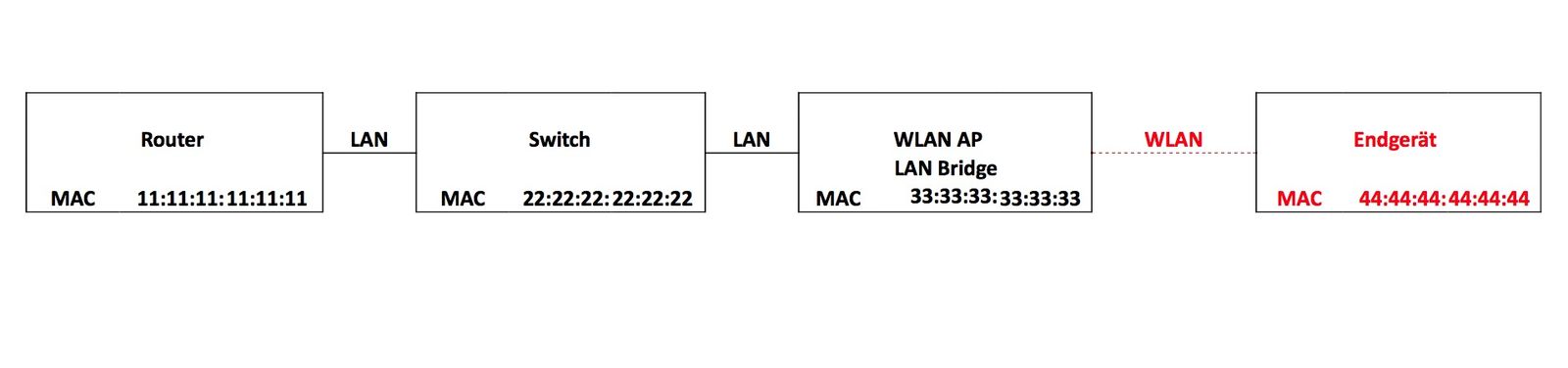

Hallo Leute,
ich habe eine kleine Netzwerk Frage.
Welche MAC Adresse wird dem Router in diese Anordnung mitgeteilt, wenn das Endgerät sich verbinden will ?
33:33:33:33:33:33 - weil der AP seine MAC durchleitet und laut seiner Tabelle den Datenstrom verteilt oder wird die 44:44:44:44:44:44 vom Endgerät durchgeleitet ???

Schreib mal noch ein bisschen Prosa dazu, z.B. ob alle im gleichen subnet sind (davon geht ich nu mal aus).
Wenn dem so ist, also alle Geräte im gleichen Subnet - dann sollte die MAC des Endgerätes auch am Router zu "sehen" sein.
Wenns wirklich eine "Bridge" ist, sollte auch die 44444 am RT sichtbar sein.
http://serverfault.com/questions/490043/differences-between-bridged-and-nat-networking
Aber:
Wenn an deinem "WLAN AP LAN Bridge" dingens geroutet wird, also links anderes Netz(LAN) als Rechts(WLAN) dann nicht.
Wenn Dein "Dings" "NAT" macht auch nicht.
Hilft Dir das? Versteh ich selber was ich da schreib? ;-)

alles in
IPv4 Bereich: 178:168:100:x
Submask: 255:255:255:0
das Dingens ist ein Repeater (AVM 1750e) und macht mir nach 100 Metern LAN wieder WLAN
(PS) ich denke es spielt keine Rolle aber genau ist es:
[ROUTER FRITZ BOX]----100m LAN----[SWITCH]----100m LAN----[SWITCH]----100m LAN----[AVM Repeater 1750e] ) ) ) WLAN ) ) ) ENDGERÄT

Na dann sollte es tatsächlich so sein:
d.h. ein zentrale Stelle für die "Kindersperre"
Bye

OK, dann werde ich die nächsten Tag hoffen, bis die Hardware da ist - im anderen Falle wäre meine MAC Filterung im Router hinfällig :-(
. . . so ist das !
funktioniert sehr gut - zur Zeit mit "178 USERN" Very Happy
Keines der Geräte macht NAT bzw. es lässt sich deaktivieren.
