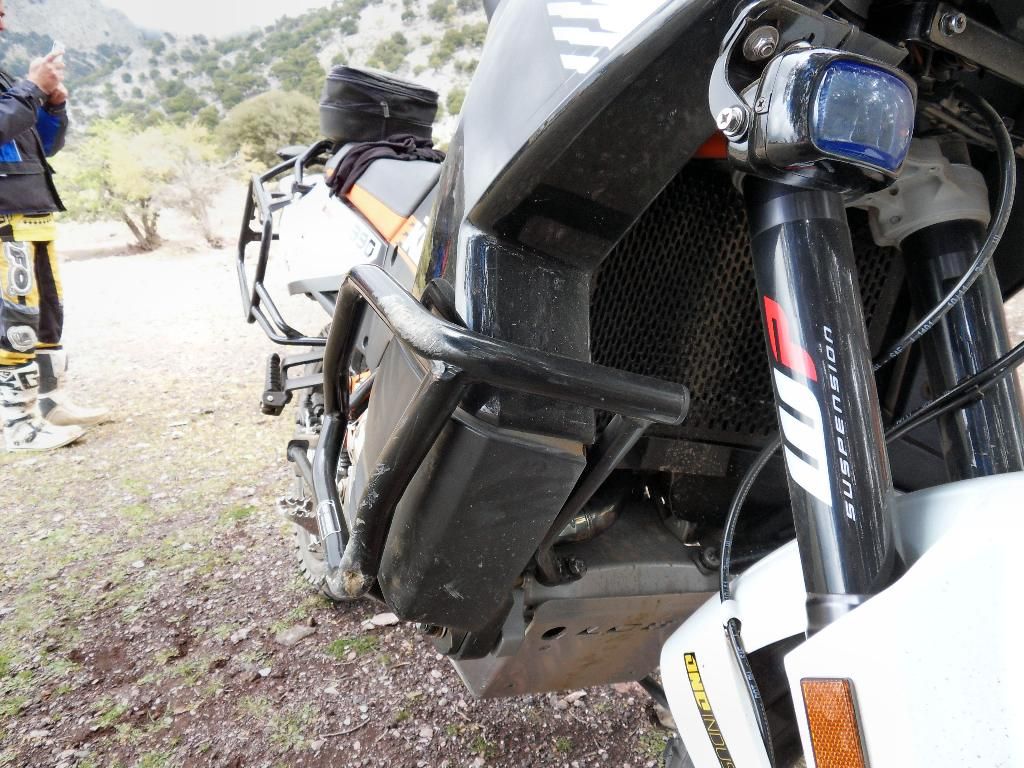

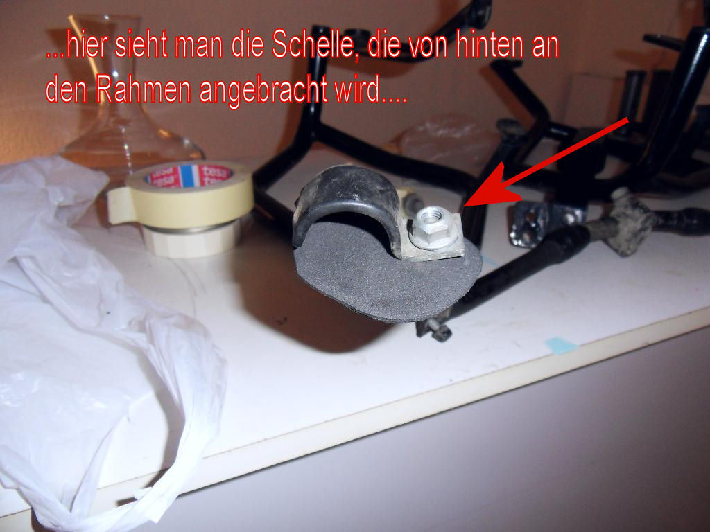

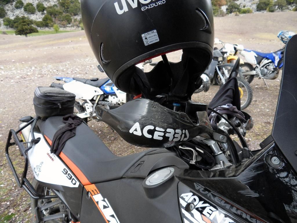

Ich hatte nur an meiner 2007er einen KTM-Bügel. Fand ich nicht so toll, wegen der Eisenkrallen, die am Rahmen befestigt sind (siehe ).
An der 2009er und der 2012er waren die sw-motech Bügel. Meiner Meinung nach das bessere Prinzip nicken . Hatte mich auch 2mal mit der 2012er abgelegt, einmal auf Asphalt, das andere mal auf Schotter....null Schaden am Bike und am Rahmen.....die Bügel aber fertig Sad !
Übrigens: Deine Links verweisen beide auf den sw-Bügel, sehe ich gerade!

Stürzgebügel-jeder wie er meint. Grundsatzdiskos sind ja genug geführt. Es sind ja Deine Haxn beim drauf fallen ( und Gewicht und Kosten ). Nur schau Die nochmal die Bilder von KRETA an; was hat der ( teuere ) Stürzbügel verhindert, was nicht die dafür vorgesehenen ( billigen ) Tankschützer auch gekonnt hätten?
Besonders zu loben ist das Teil dafür, dass es nicht den Rahmen beschädigt hat Question gruebel

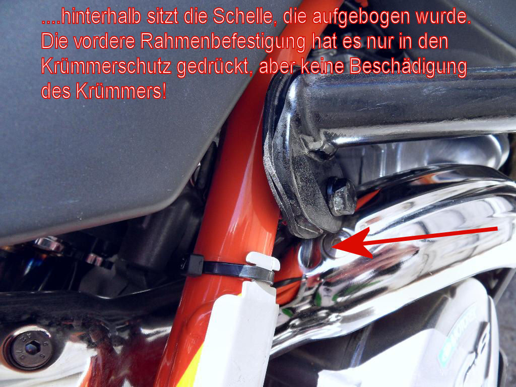

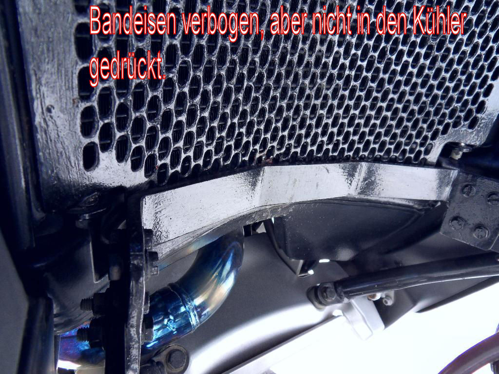

Ich bin der Meinung, nur mit Tankschützer hätte es mich einiges mehr an Reparaturkosten, wenn nicht sogar einen "finanziellen Totalschaden" gekostet. Der SW-motech Bügel hat bei beiden Stürzen ganz hervorragend die Sturzenergie absorbiert (zusammen mit den TT-Kofferhaltern hinten!!!). An der Rahmenbefestigung hinten angeschraubt, sitzt eine gummierte, große Schelle. Die hat es bei beiden Stürzen weggebogen, den ersten Schlag somit die Hauptenergie genommen, auch die Bandeisen-Verbindung zwischen den beiden Bügeln ist ein Gewinn, macht den Bügel insgesamt viel stabiler....meine Interpretation.
Ich glaube nicht das der KTM (TT)-Bügel das Mopped so geschont hätte. Die Krallenbefestigung hätte sich in den Rahmen "gefressen". Deshalb schrieb ich oben, dass ich den sw-motech Bügel besser finde.

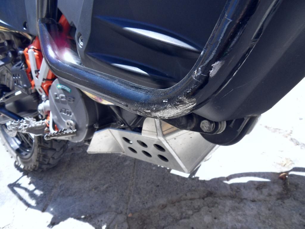

Jeder wie er meint; mich haste überzeugt: Der sw-motec ist der bessere von zwei kontraproduktiven, schweren und teuren NoGo-Teilen
Nur noch was:
Auf dem Bild (SDC11775.JPG ):
Sind das unten links im Eck die Einschlagspuren vom "Offroad -Sturz"?

........... nicken...plus oben, auch windshield..
