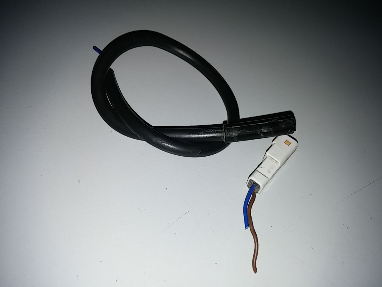

So, nun brauch ich doch nochmal eure hilfe unsure
Wofür ist dieses kabel ?
Endet auf dem Halter der unteren Gabelbrücke.
Erst dachte ich, das wäre ein Blindkabel mit sauber verschweissten Enden..
Jetzt ist mir grade die Idee gekommen, dass dort vielleicht ein Microfühler verbaut ist, der z.b. Temperatur abgreift ?
Mit dem Kabelbaum im SparePartsFinder werd ich auch nich schlauer..
Danke und Gruß
Manu
Kabelende untere Gabelbrücke

Funktioniert irgend was nicht? War der Stecker irgendwo gesteckt? Die Tülle, is da auch ein Steckkontakt innen.......?

Der Stecker war gesteckt, aber das Kabel wohl schon länger kaputt. Vermutlich so gekauft.
Die Tülle ist verschweisst, deswegen weiss ich nicht ob/was sich darunter verbirgt.
Keine Ahnung, ob was nicht funktioniert..jedenfalls blinkt keine warnleuchte.
Falls es wirklich ein fuehler ist, koennte der ja zb den kaltlauf beinflussen oder was weiss ich..deswegen wuesste ich halt gern, ob das nur ne atrappe is..

Ist der Temperaturfühler für die Anzeige im Cockpit...........

Super.
Also reparieren..
Danke und schoenen Abend..

61111018000 TEMPERATURSENSOR 07 15,20€
Kauf ihn lieber neu, der reparierte Sensor bricht immer wieder - habe ich selber versucht -. Du solltest ihn dann auch kabelfreundlicher verlegen.
Werde mal am WE ein Foto machen und dir schicken. Habe seitdem keine Probleme mehr mit Kabelbrüchen am Fühler.
