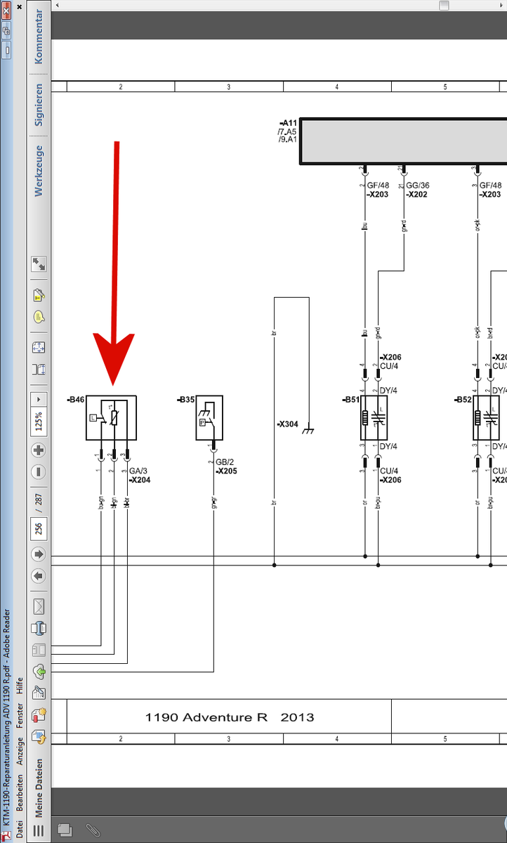

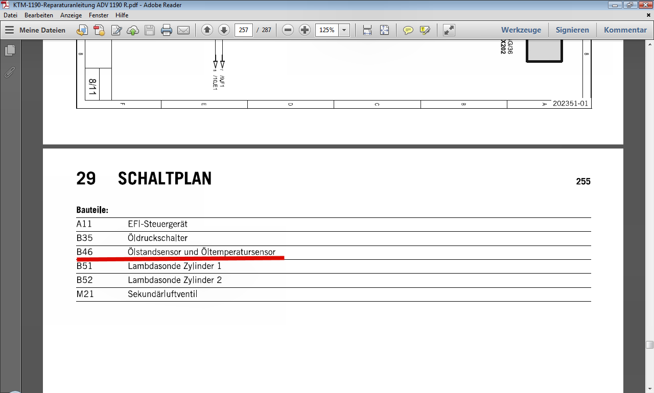

Das einzige mit was ich Dir dienen kann, ist der Schaltplan Sad . Habe auch in der Arbeitsunterweisung nachgesehen, das ist abendfüllend den Sensor anhand von Fotographien oder Arbeitsgängen zu finden, in der Begriffe-Sammlung kann ich nichts finden......sorry!

Hallo, bei der 1190 ist der Öltemperatursensor und der Öllevelsensor in der Einfülleinheit für das Öl mit verbaut.

ich habe die Einheit noch nicht im Ausgebauten Zustand gesehen, auf meiner Zeichnung ist der Sensor an dem inneren Einfüllrohr entlang verbaut.
