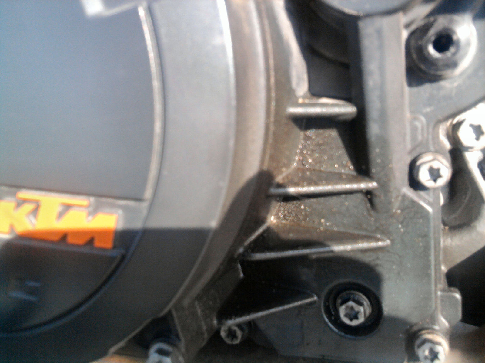

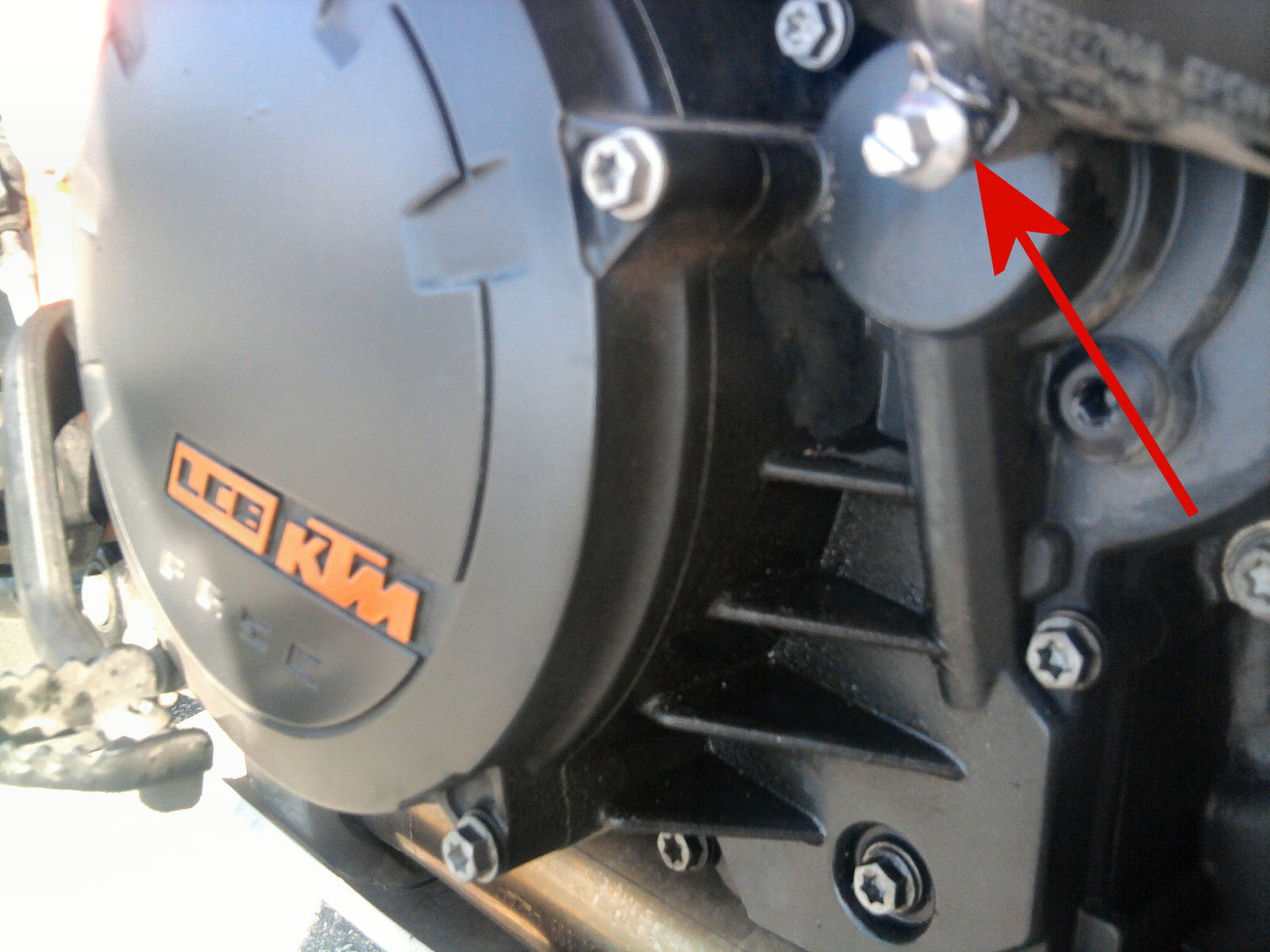

BeitragVerfasst am : Mo, 6. Okt 2014, 18:13    Titel: Kühlerflüssigkeit durch lockere Schelle + Rohr rausgedrückt Antworten mit Zitat
.......falls Ihr auch mal was ähnliches seht: die Schelle wieder anziehen (die vor der Pumpe)! Ganze 2 Umdrehungen konnte ich die Schraube an der Schelle nachziehen Mad !!! Bisher 4000km gefahren ohne dass dies aufgefallen wäre (auch einige male geputzt).......das Ding muß sich selber geöffnet haben Rolling Eyes ! Aufpassen! nicken

BeitragVerfasst am : Mo, 6. Okt 2014, 18:49    Titel: Antworten mit Zitat
Der Fleck an der Stelle kam mir doch irgendwie bekannt vor! Vielen Dank für den Tipp! Hab auch gerade 1,5 Umdrehungen nachgezogen, ohne die Schraube wirklich bis zum geht-nicht-mehr anzuknallen. Gerade wo doch das Ablesen des Kühlflüssigkeitsstand in der Tiefgarage nicht gerade einfach ist. Ich sag' nur: Weißer Adler auf weißem Grund! blink
