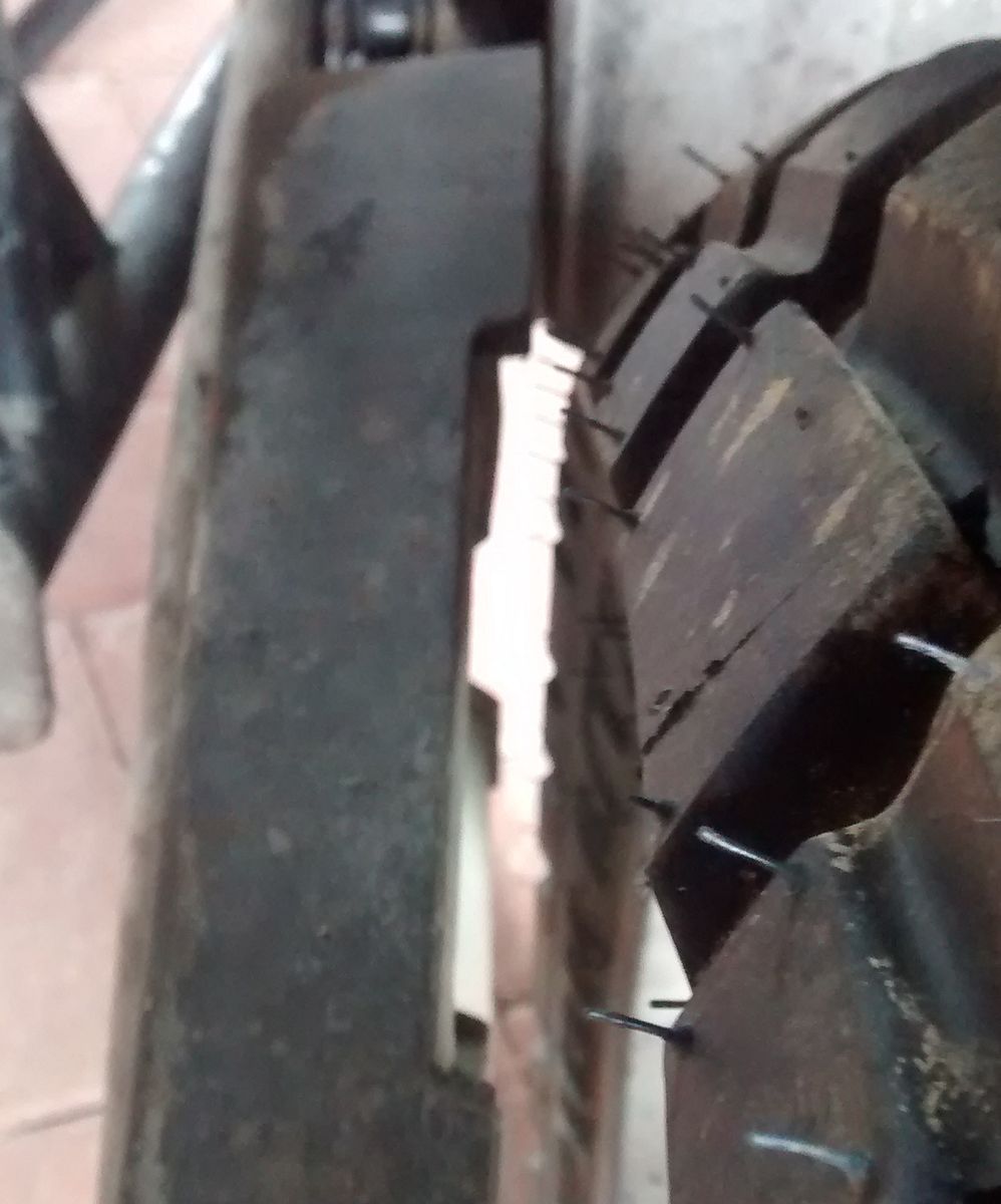

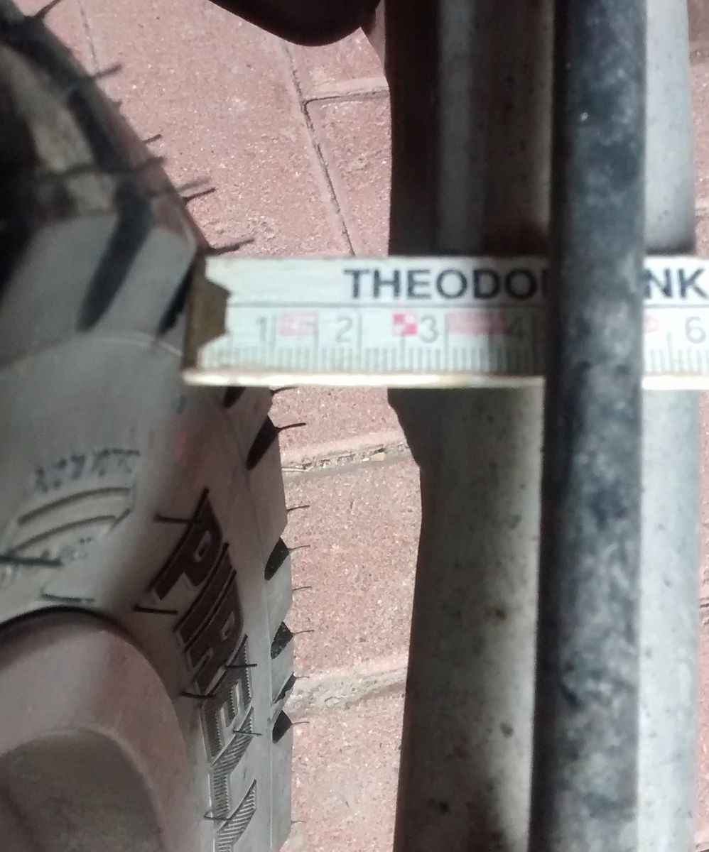

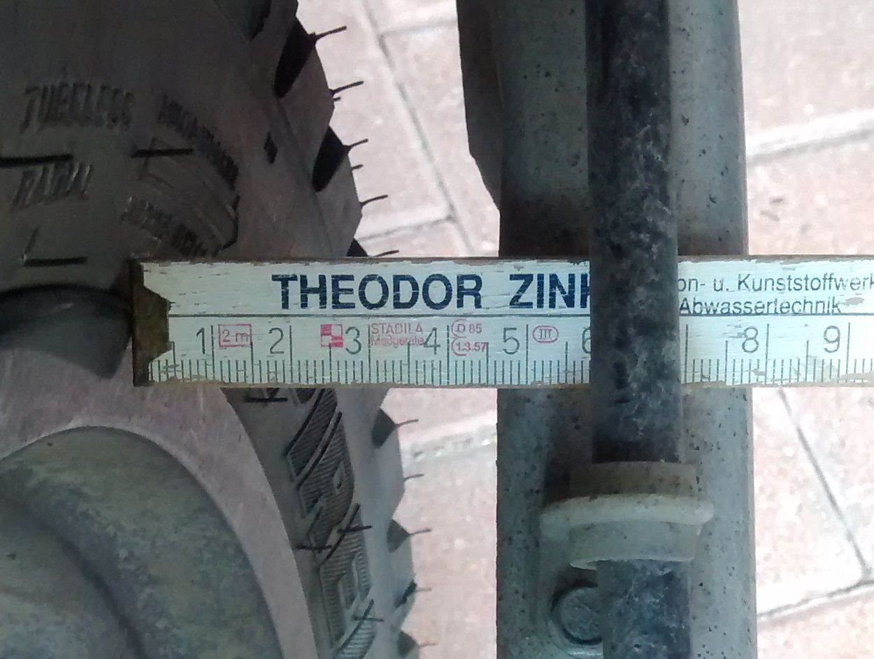

BeitragVerfasst am : Mi, 24. Sep 2014, 8:53    Titel: Antworten mit Zitat
Willkommen und Gruß aus dem Nachbarkreis Celle.
Bilder sagen mehr als Worte...
 Dateigröße:  126.71 KB
 Angeschaut:  1195 mal
 Dateigröße:  97.7 KB
 Angeschaut:  1248 mal
 Dateigröße:  140.86 KB
 Angeschaut:  1226 mal

BeitragVerfasst am : Mi, 24. Sep 2014, 19:25    Titel: Antworten mit Zitat
Abend!
@Glebe-LC8
Danke für das Nachmessen, die Bilder helfen mir gut weiter.
Ich gehe mal davon aus, dass Du auf deiner Kati noch die original 4,0x18 Felge hast.
Im Keller habe ich noch die 4,25x18 liegen, so dass ich das Maß einfach umrechnen kann.

BeitragVerfasst am : Mi, 24. Sep 2014, 21:50    Titel: Antworten mit Zitat
Laut Fahrgestellnummer ist meine S ein 2004er. Felge müsste demnach eine 4" Felge sein. Das Außenmaß der Felge begrägt ca. 123mm lt. Meßschieber.
