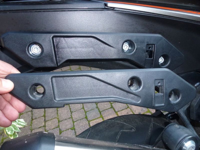

BeitragVerfasst am : Mi, 17. Sep 2014, 20:44    Titel: Kofferträger Neues Design Antworten mit Zitat
Serien Kofferträger New Design
Hier der Vergleich : Neu ist montiert ! Alt demontiert !
Vorteil : Leichtere Montage der PP Koffer.
Werden bei neuen Koffer mitgeliefert
lg
fips

BeitragVerfasst am : Fr, 19. Sep 2014, 20:47    Titel: Antworten mit Zitat
Aber ein Austausch gegen hakelnde Altversionen ist nur gegen Bares drin?

BeitragVerfasst am : Sa, 20. Sep 2014, 6:35    Titel: Antworten mit Zitat
DaSilva @ Fr, 19. Sep 2014, 21:47 hat folgendes geschrieben:
Die neue Version hakelt auch noch, wird aber besser, je öfter man die Teile an- und abbaut. Wer baut eigentlich die Koffer für KTM?

BeitragVerfasst am : Sa, 20. Sep 2014, 19:05    Titel: Antworten mit Zitat
Tip : mit Silikonspray oder Kunstoffpflegemittel einsprühen,dann flutscht es! Der Hersteller ist vermutlich die Fa. Shad aus Spanien !
LG fips
