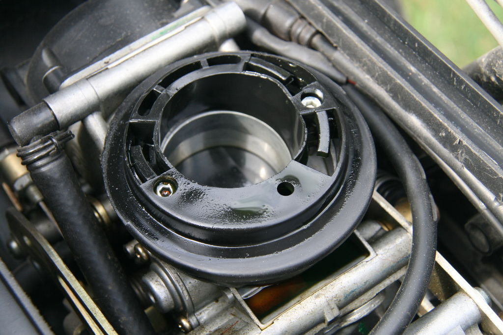

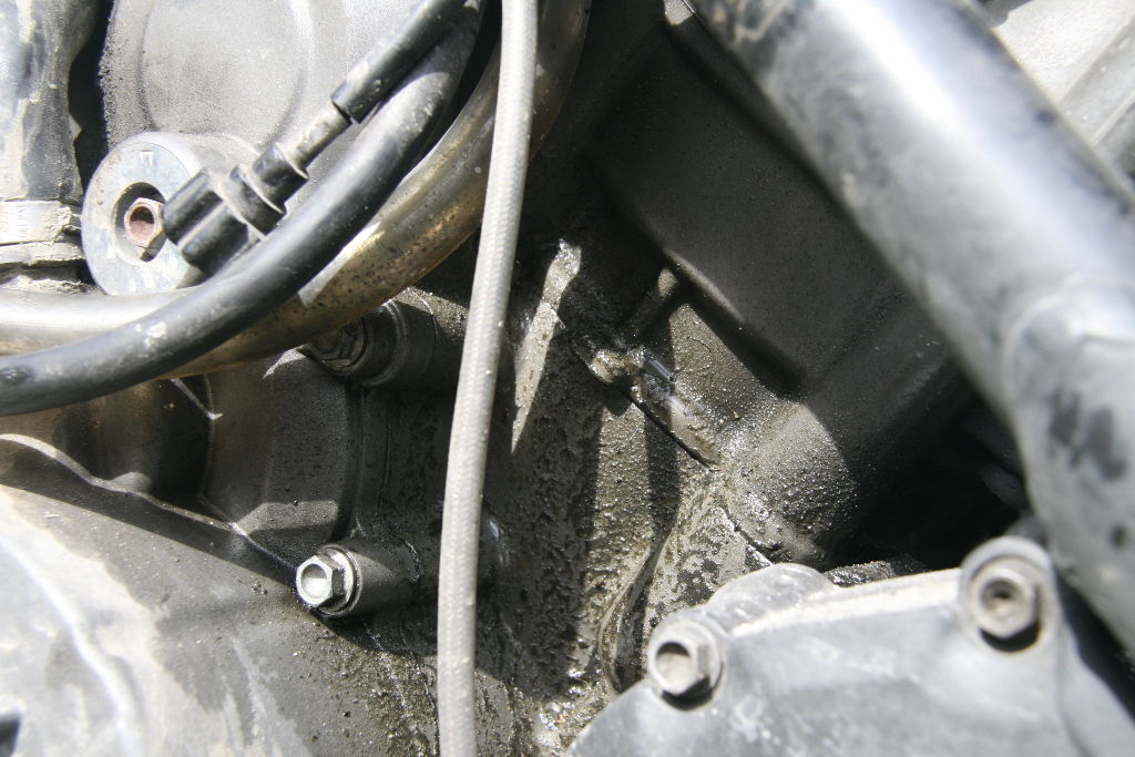

2. habe Öl am hinteren Zylinder (siehe Bild)
denke aber nicht, das es von dort kommt; eher von weiter oben...
der Öldruckschalter ist trocken !
habe einmal die Airbox aufgemacht und Öl am vorderen Vergaser gesehen; vermute, dass es daher kommt
(siehe Bild); kleine Öllache in Vertiefung am Vergaser ist deutliches Zeichen...
Ursache ist mir gerade unklar ?!
Vergasermanschette des hinteren Zylinder war übrigens nicht richtig angezogen (nicht am vorderen, wo das Öl herkommt) Mad
hat jemand einen Hinweis für mich; habe bei der Suche "Ölaustritt Motorentlüftung" gefunden; evtl so etwas ?!
bin mir aber nicht sicher...; die Entlüftung führt doch in die Airbox, aber da oben am Vergaser Öl..??
wie kommt da Öl hin; Kolbenringe ?
ist jetzt erst richtig aufgefallen
habe aber schon länger an der Stelle einen leichten Ölfilm

Würde mir den Öldruckschalter nochmal genau ansehen; meiner sah auch trocken aus, hat aber trotzdem gespuckt ( nicht seitlich sonder an der Stirnfläche wo der Stecker sitzt).
Wenn das nicht der Öldrockschalter ist,..aua.
Das Scheppern hatte ich auch mit 10W60 und ein bißchen wenig Öl.
Leuchtet die Öl-Kondtroll-Lampe wenn Zündung an aber Motor aus?
...hab ich: sieht echt trocken aus; sollte ich evtl. vorab tauschen
... hoffentlich nicht
...15W50 Motul 300 vollsynt; Ölstand Mitte-Max
...ja leuchtet; geht nach Start auch sofort aus
