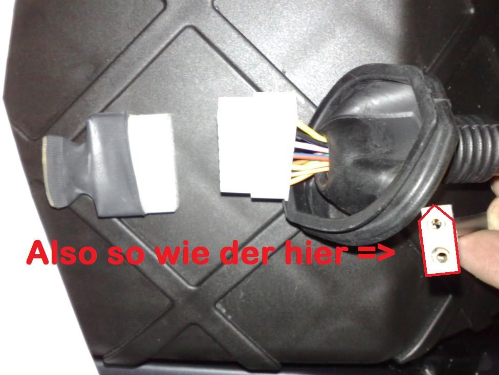

Am Wochenende mußte ich beimer Efi Glühlampe von Ablendlicht tauschen. Dort habe ich einen Stecker im Cockpit gefunden, den ich leider nicht zuordnen kann. Bei diesen Stecker sind 2 Kabel angeschlossen. Ein Kabel ist Rot/Blau das andere Braun. Wo muß dieser Stecker angeschlossen werden bzw. wo zu dient der Stecker.
Vom Stecker habe ich ein Foto gemacht. Hier der Link dazu:
www.imgbox.de/show/up/rene5270/Stecker_02.JPG

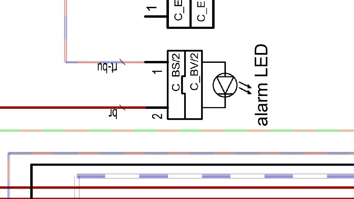

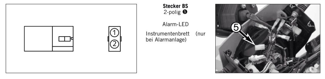

Schmarn !
Ist der Connektor (C_BS/2) für die Alarmanlagen LED - also die Gegenseite dieses Steckers hier:

Danke für die Info,s hatte mich schon gewundert daß alles funktionierte wacko und es keine Fehler gab. Mr. Green
