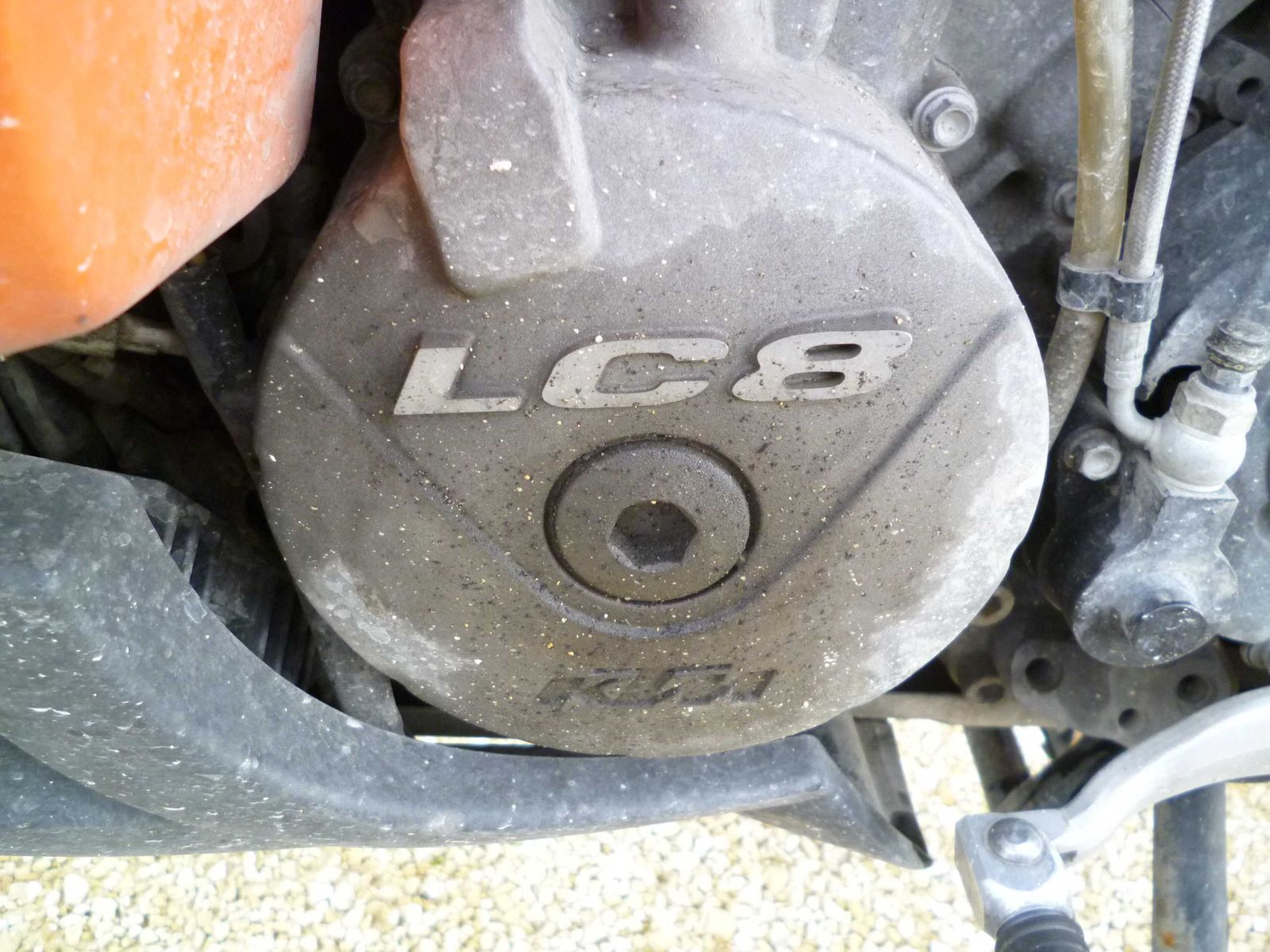

Hola,
habe seit längerem eine leichtes Ölschwitzen um die LiMa-Deckel- Zentralschraube herum.
Das hat sich jetzt so ausgebreitet, dass ich so langsam das Problem nicht mehr ausmerkeln Laughing kann.
Jetzt freche Frage in die Runde: Wer kennt das, was erwartet mich?
Habe durch die ( gewissenhafte unsure ) Suche nur das gefunden:
http://forum.lc8.info//files/attachments/ti_schrau ....... mit_freilauf_127.pdf
und mit dem Microfisch auf
http://www.ktmpartfinder.com/ ( Mod 2003 S EU bei Starter ENGINE )
verglichen; da stimmt schon mal die Angabe mit den Cu-Dichtringen und den Schrauben nicht mit der Up-Date -Anleitung über ein.
Und ne Dichtung braucht der Fisch auch nicht. Hab' ich Tomaten auf den Augen?
Bitte um mühelose Antworten; auch in Form von Links zum Fred der alles klärt.
Danke im Voraus,
mdw

Ist die Herkunft sicher nur die "Zentralschraube" ? Wenn ja, deren Abdichtung erfolgt mit einem O-Ring.
Es gibt dort (an der linken Seite) aber so viele weitere Möglichkeiten....ein Foto wäre hilfreich.

Es ist der Siff in der Mitte blink
Es ging ganz sicher um die Schraube los und hat sich ausgebreitet; ums' Eck rum ist der Siff erst später und reicht nicht bis zur Deckeldichtung.

Mit Silikon abdichten und gut!

O-Ring tauschen und gut. Nach deiner Beschreibung habe ich schlimmeres vermutet.

Vorsicht beim festzeihen, die Schrauben platzen schon mal .
Das stimmt, leider Mad . Vll gleich auf eine Aluschraube aus dem Zubehör umsteigen wäre keine schlechte Idee Wink .
Da hat sich ein Konstrukteur ein Denkmal setzen wollen und 5gr gespart. Leider an der falschen Stelle wacko .

Merci für die Antworten und Tipps. Habe schlimmeres befürchtet.
Werde mir mal die nächsten €20 aus dem Fleisch schneiden lassen;
für ne M24x1,5 Aluschraube blink
Denke im Gegensatz zum "Benzinschnüffler":
Da hat sich ein Einkäufer ein Denkmal gesetzt! Verbauschdu Scheiss -Schraube für €0,003 und verkaufschdu dem Depp - äh Kunden - ......echt Fucktörie-Mega-Redi-to-räs-
Käs.... danach.
Wehe der O-Ring ist nicht mit dabei....

der ist mit sicherheit nicht dabei ohmy ohmy
