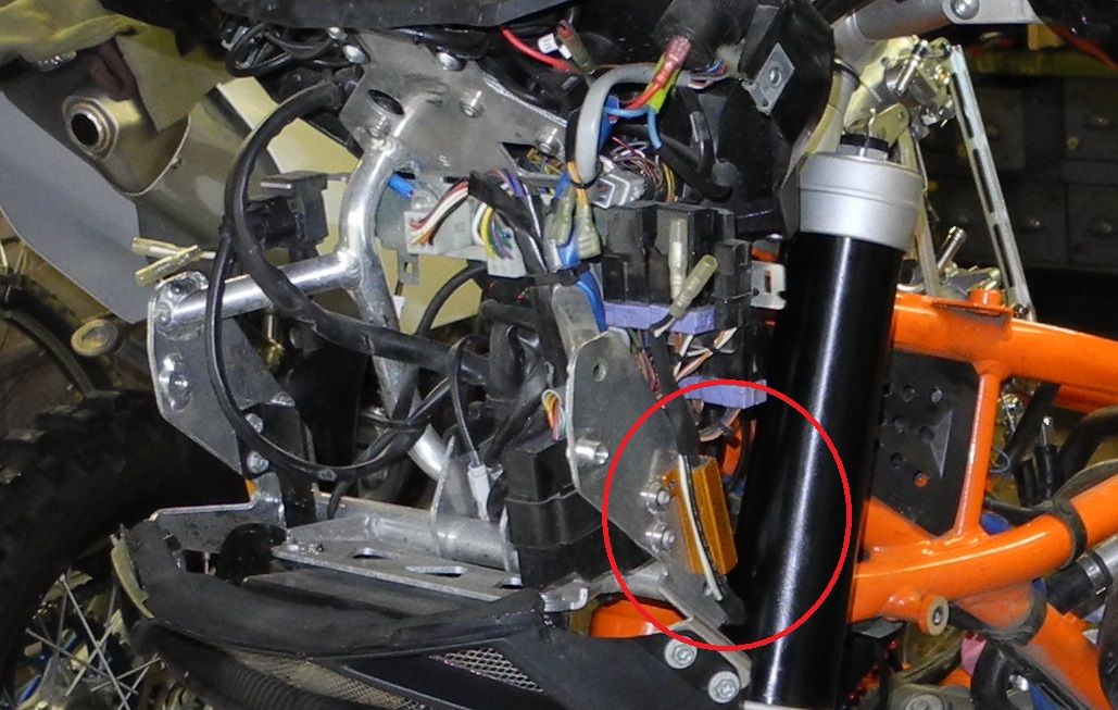

Die funktionieren schon, nur braucht man halt separate Vorwiderstände, sonst wird die Blinkfrequenz zu schnell. (1x 8,2 Ohm pro Seite)
Beim Set ist zwar ein lastunabhängiges Relais dabei, aber die Modelle mit Warnblinkanlage haben kein "klassisches" Blinkrelais.

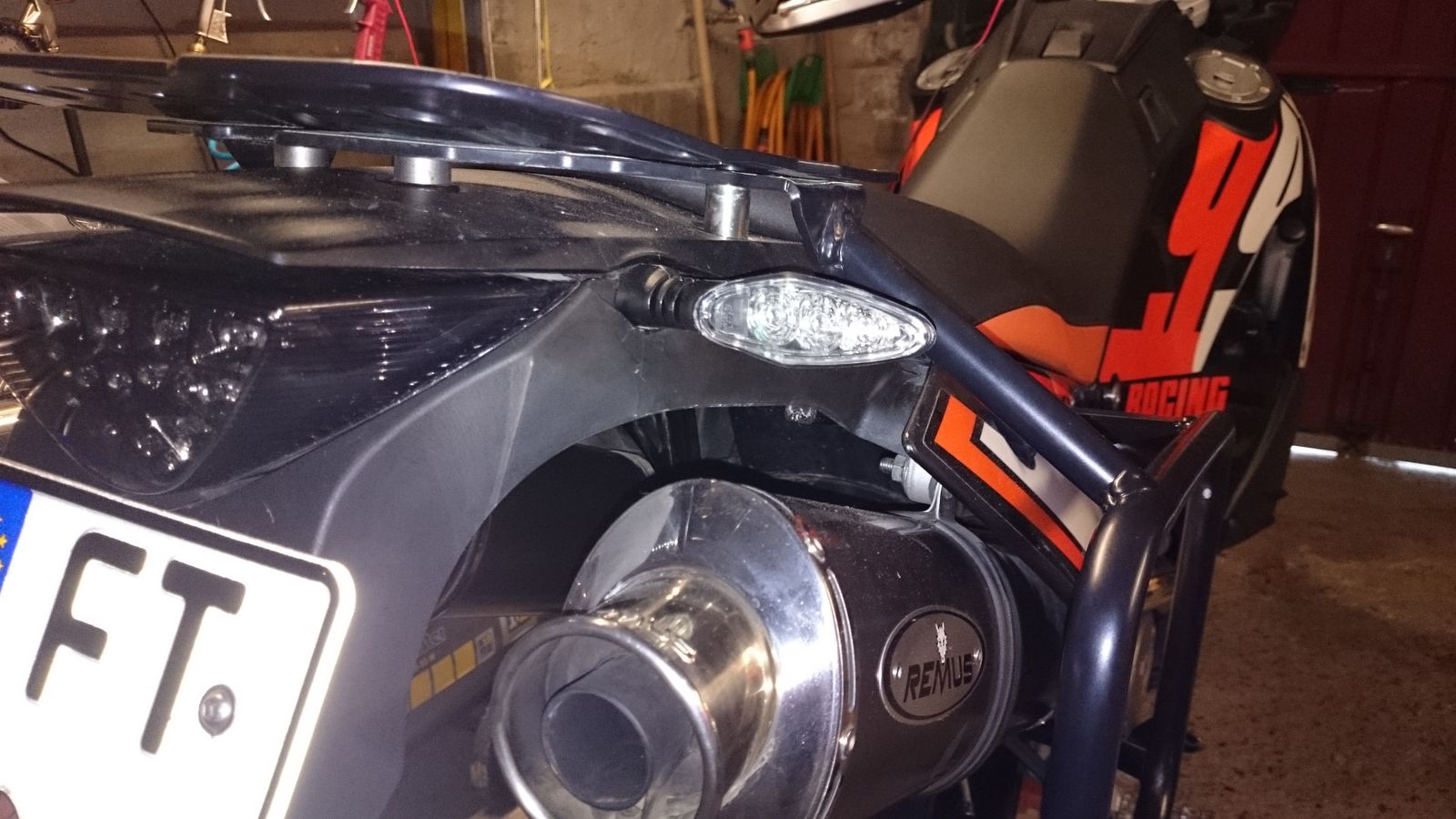

Das Relais kannst Du nicht tauschen, weil du kein separates hast Razz Das ist eine komplette Einheit mit der Warnblinkersteuerung.
Hinten ist plug & play, d.h. Du kannst die LED-Blinker 1:1 gegen die Serienblinker austauschen.

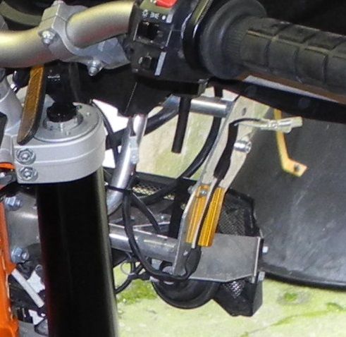

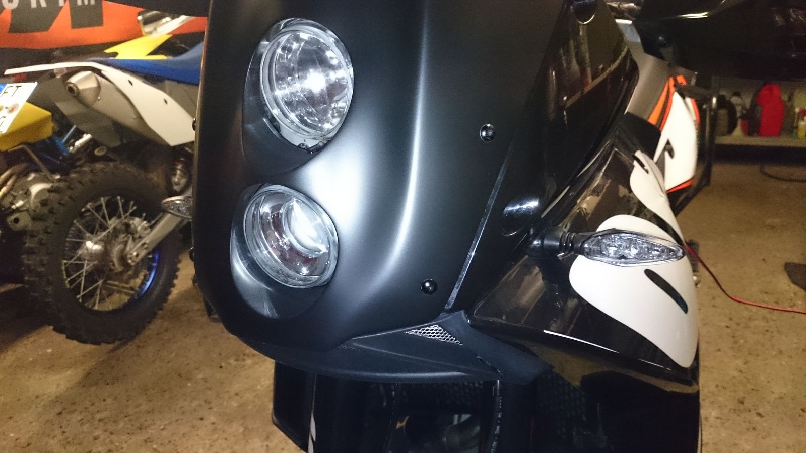

Vorne musst Du einen Lastwiderstand parallel schalten. Z.B diesen hier: https://www.louis.de/artikel/leistungswiderstand-8-2/10032063
Der passt perfekt an die Außenseite des Geweihs. Die Stecker musst Du aber ändern. (Am Kabelbaum aber besser nix verändern Exclamation)
Ich hab den Stecker vom Blinker abgeschnitten und an den Widerstand (fahrzeugseitig) gelötet. Am Blinker hab' ich dann einfach passende Gegenstecker (zum Widerstand) angecrimpt.
Comprende?

Das sind die Stecker CX und CW. Kannst Du beim KTM-Händler bestellen.
Die Kontakte anzubringen ist aber ne ziemliche Frickelei und nix für Grobmotoriker. Normalerweise brauchst Du dafür ne passende Crimpzange (für JST Serie JWPF)
Schneide doch einfach die Stecker von den vorderen Blinkern ab (ein bissl Kabel natürlich dranlassen) und löte sie an den Vorwiderstand.
Somit ist der Widerstand schon mal ganz einfach an den Kabelbaum anzuschließen.
An die Kabelreste vom Blinker kannst Du dann Rundstecker (z.B. die sog. "Japan-Stecker" oder die roten Crimp-Stecker) dranbasteln. Die passen dann wieder zu den Buchsen (blinkerseitig) am Widerstand.
Aber Achtung: In der Blinkerleitung ist kurz vorm Stecker eine kleine Platine eingeschrumpft. Die natürlich nicht abschneiden!
Für den Anschluss des Widerstands an den Kabelbaum kannst Du natürlich auch ein Adapterkabel nehmen, aber für die andere Seite (Blinker) gibt's nix.

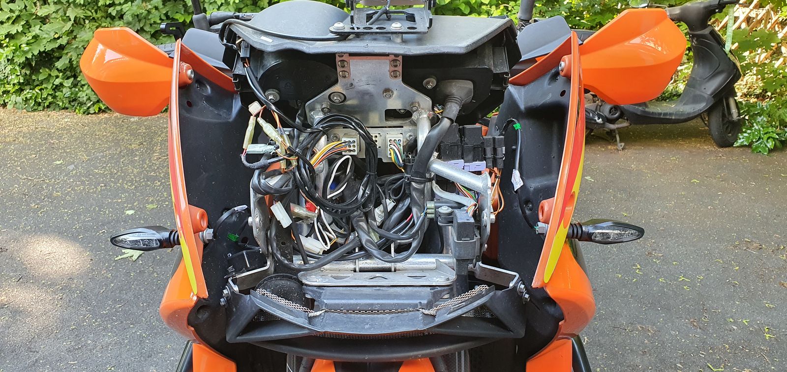

Vielleicht bin ich auch schlichtweg zu dämlich das original Relais zu finden ?! Wo soll das Ding stecken? Am Geweih habe ich nichts mit passendem Stecker gefunden, daher die Suche bemüht.
Wie ich die ganzen Threads bisher verstanden habe hat die 2009er mit ABS kein (zugängiges) Relais mehr und benötigt daher die Widerstände.

Zoom mal ordentlich ran und finde den blauen Fleck bei mir in diesem Wirrwarr. Das ist das neue Relais an der Stelle des alten Relais.
