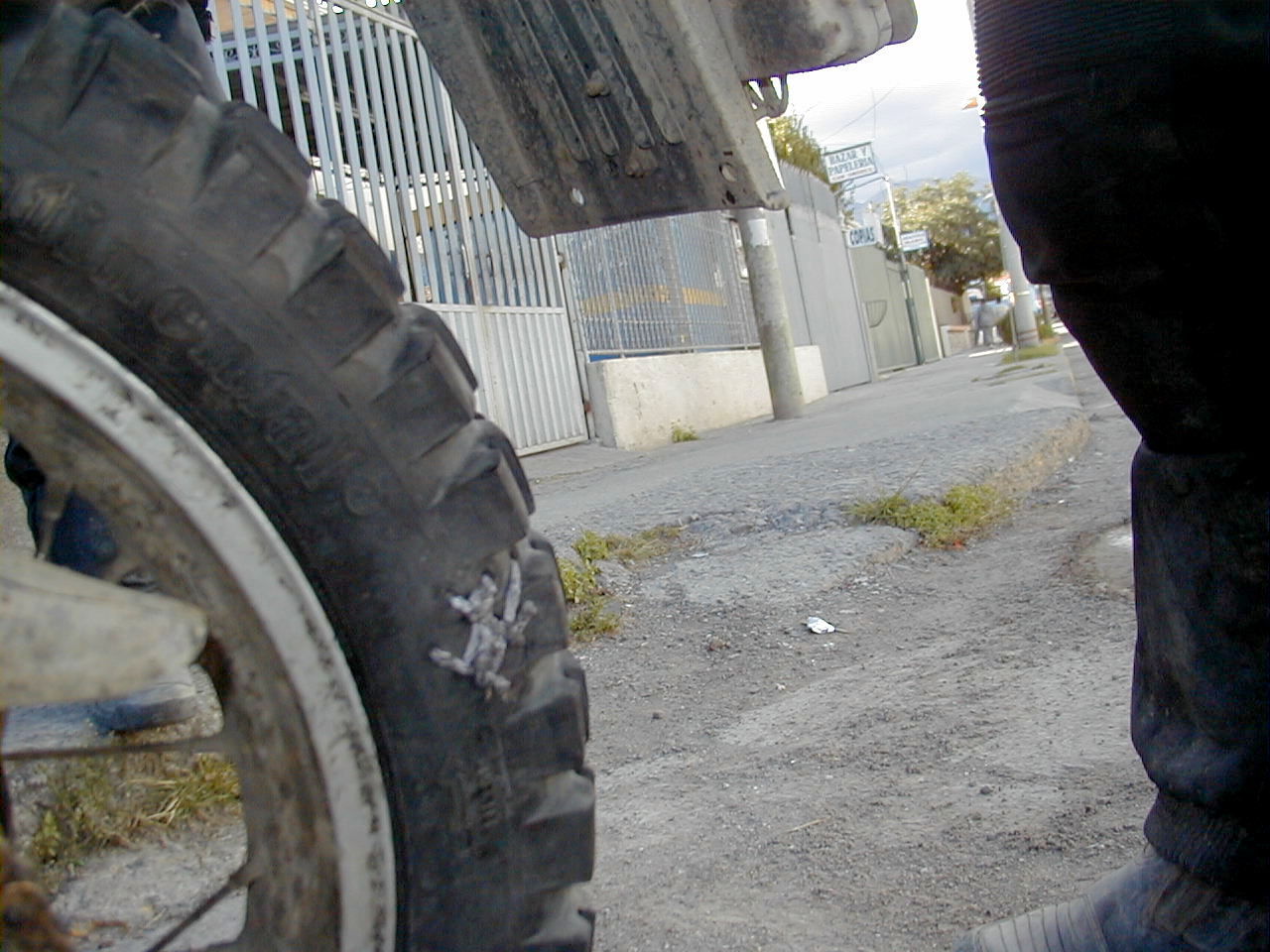

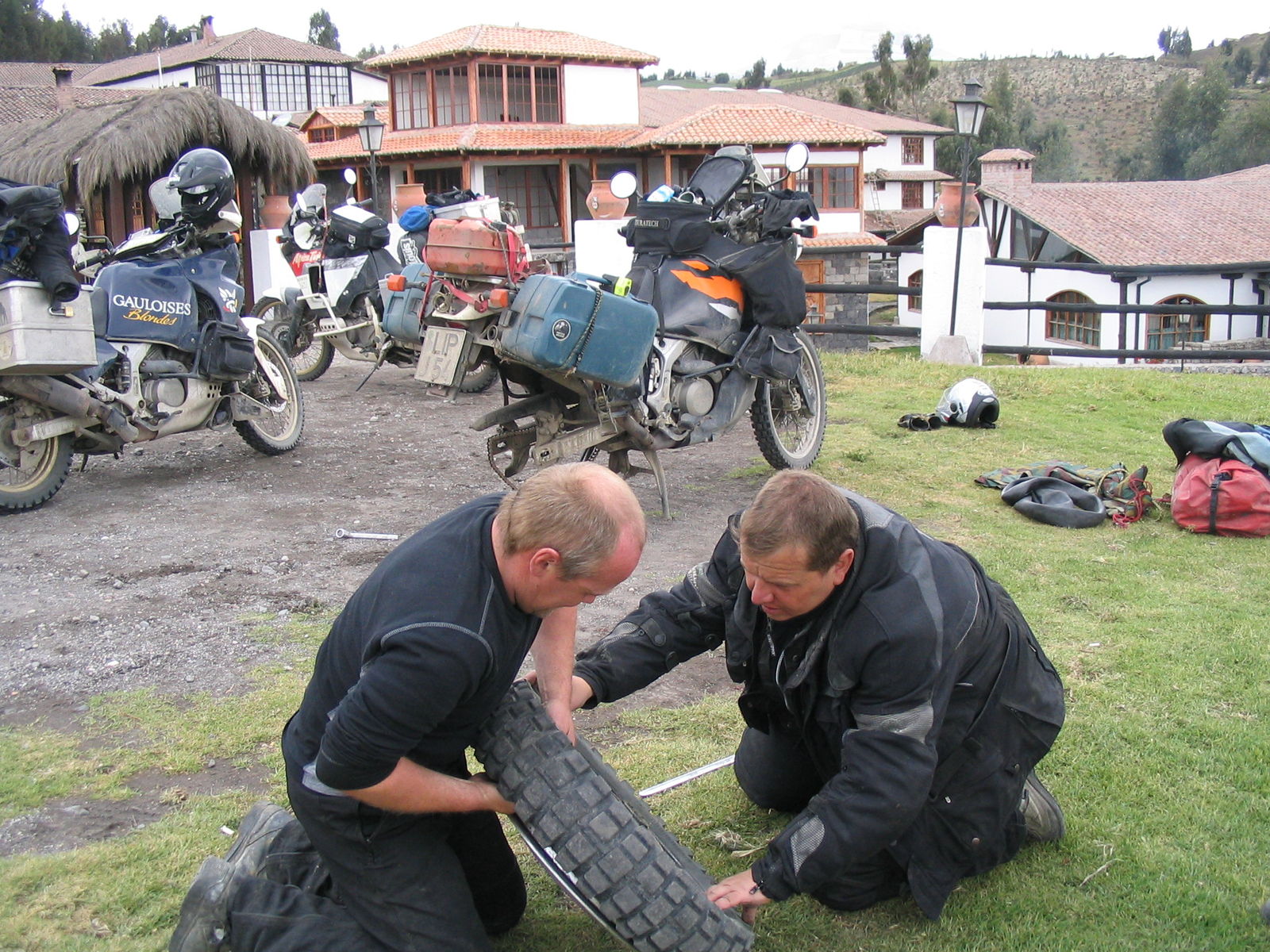

der Mantel wurde seitlich beschädigt und hat da dürch den Schlau 5mal "angeknabert" also wie in Africa gesehen-nähen
und das Zelt hatte ein kürzeres Abspannseil ;-))

geil! Wie lange hat das gehalten?

Das ganze hat gut 1000km gehalten und das schöne war dadurch hat der Riss im Mantel nicht mehr in den Schlau gebissen und luftverlust verursacht.
und wir konnten die Kräder beruhigt in Quito in den Container fahren und Heim senden
VG
