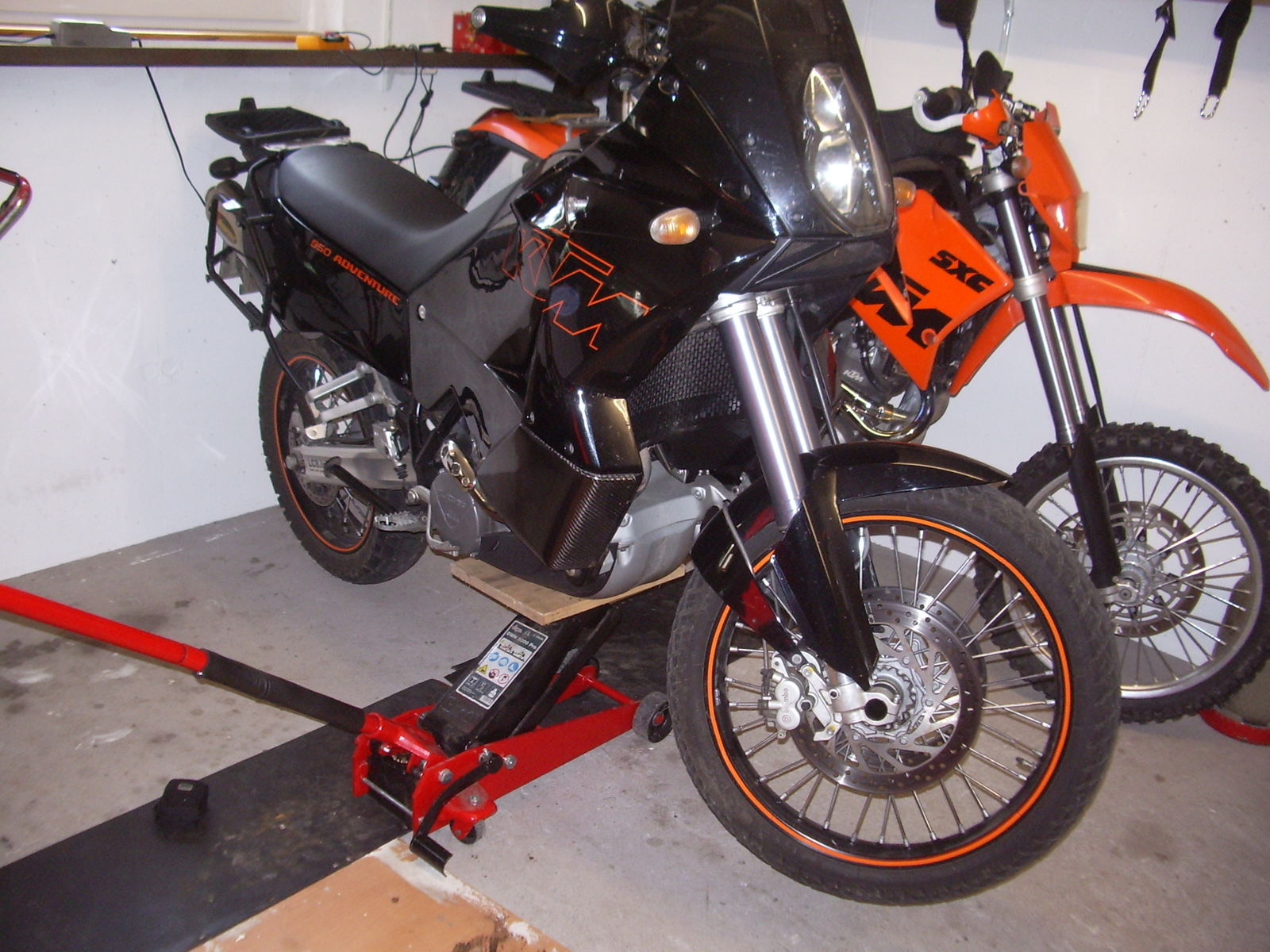

.... ich nehm den Wagenheber mit ner Platte drauf.....

... auch ne Idee Exclamation

... joo, per Zufall drauf gekommen, funzt aber ganz gut Wink .....
(Platte gegen norm. Stempel austauschen dauert 3sec. und schon kannst das Auto auch aufbocken)

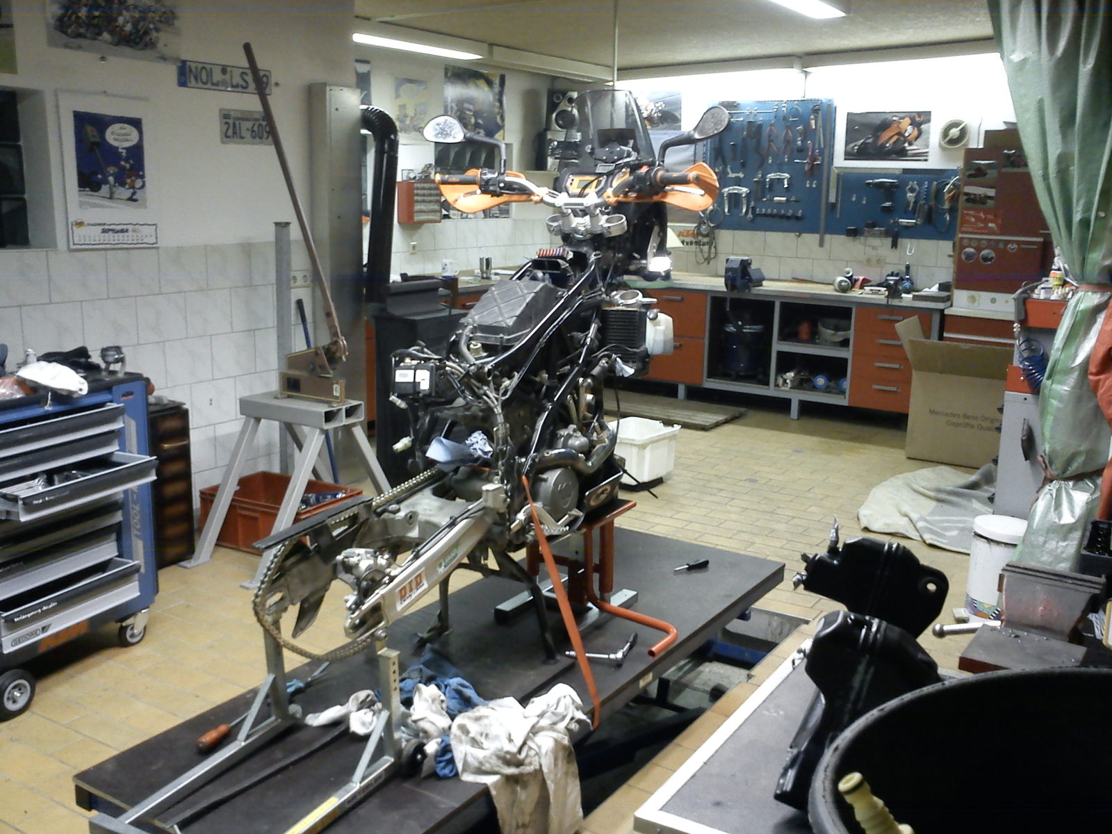

BeitragVerfasst am : So, 17. Aug 2014, 19:41    Titel: Antworten mit Zitat
sicherer Stand bei allen Arbeiten.

.... Respekt, die Werkstatt iss´n Traum...

vorallem der Ofen, ich muss wieder Gas kaufen gehen

Senken sich die hydraulischen Wagenheber denn nicht mit der Zeit?
Oder hast eine mechanische Verriegelung?
Für ein paar Minuten sicher ausreichend, aber für mehrere Stunden würde ich es nicht riskieren.

....... also muss ehrlich gestehen, länger hab ich die nie darauf stehen (das meiste mach ich auf´m Hauptständer), aber der Wagenheber hätte auch eine mechanische Verriegelung (mein Womo hab ich mal die Hinterachse 1 Tag lang drauf stehen lassen, da hat er sich schon a´bisserl abgesenkt).
Irgendwo im WWW hab ich auch mal so´n Wagenheber mit ner Wechselplatte gesehen (also für Moped und Auto) meiner ist eine Eingenkreation (naja, 1/2 Std. gebaut)
