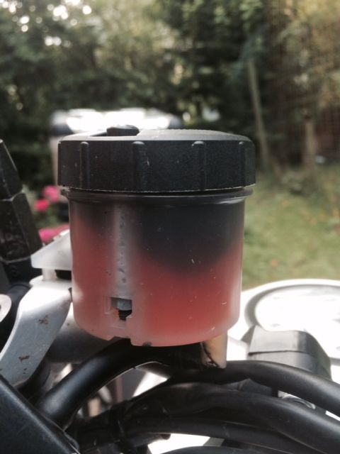

Euer Bremsöl hat das sich auch stark verfärbt? Meins ist mittlerweile schon fast braun...

Meine Bremsflüssigkeit wird auch immer dunkler. Da werde ich nochmal
beim Freundlichen nachfragen.

Die extreme Verfärbung der Bremsflüssigkeit sei och bereits bei mehreren Bikes aufgetreten.
