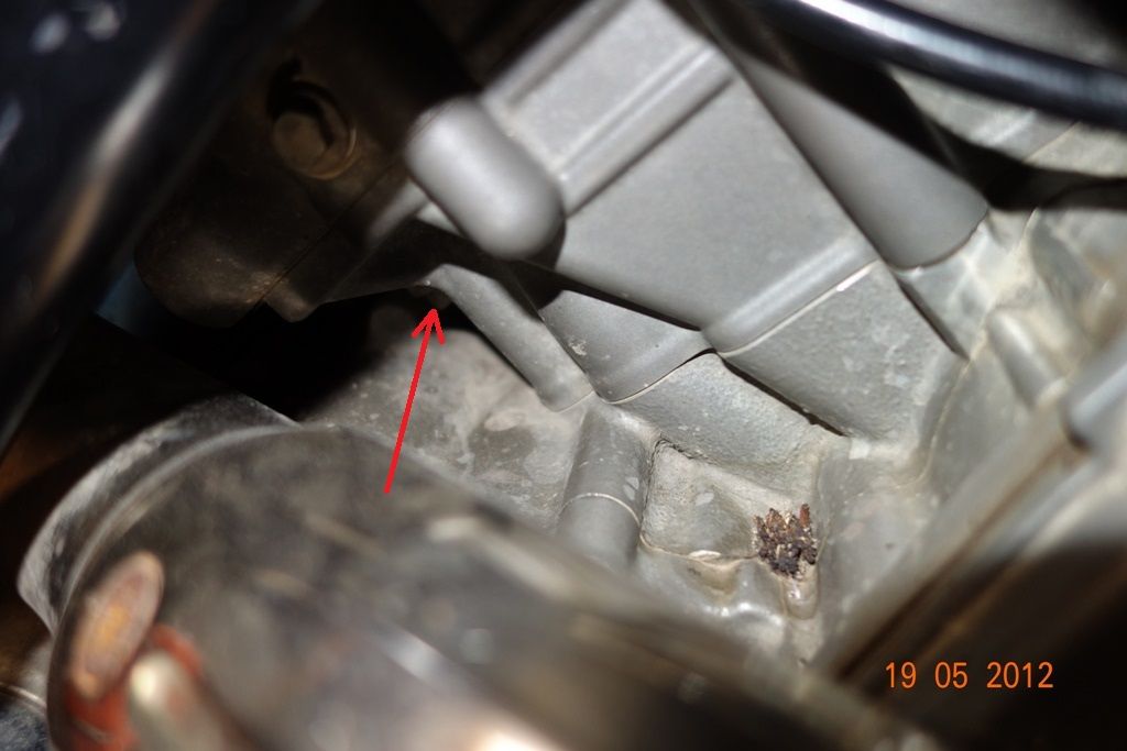

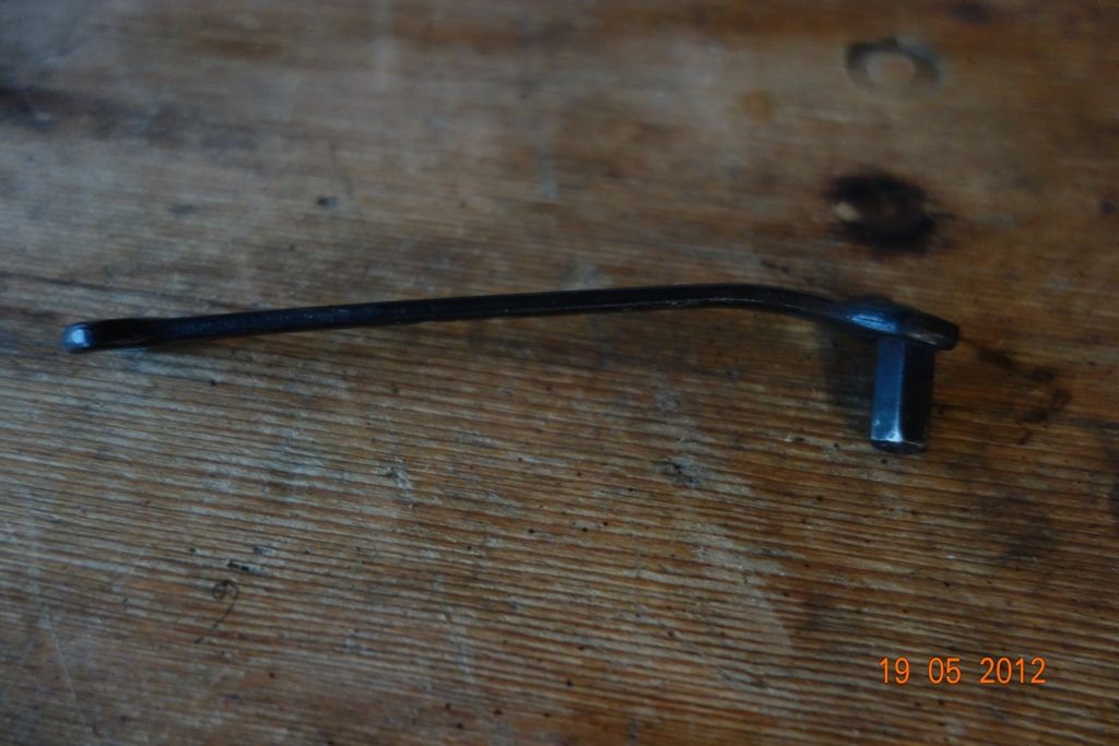

die Schraube war bei mir am Anfang auch fast ganz rausgedreht.
Hab einen einfachen Imbussschlüssel entsprechend gebogen und dann
das Ding wieder fest gezogen. Ist ein bisschen fummlig aber geht.
Ich glaub der vordere Krümmer muss dazu ab. :
Wenn`s um die Schraube geht
 Dateigröße:  98.26 KB
 Angeschaut:  1227 mal
spezialwerkzeug
 Dateigröße:  116.78 KB
 Angeschaut:  1183 mal
Cool Cool Cool Friedrich

Hatte ich auch schon. Nen Imbus- Schlüssel absägen und dann erst mit den Fingern ( -> Blutblase ) und dann in 1/100 Umdrehungen mit dem abgesägten Schlüssel ( -> ) fest drehen.
Macht keinen Spass, aber es muß nichts abgebaut werden.

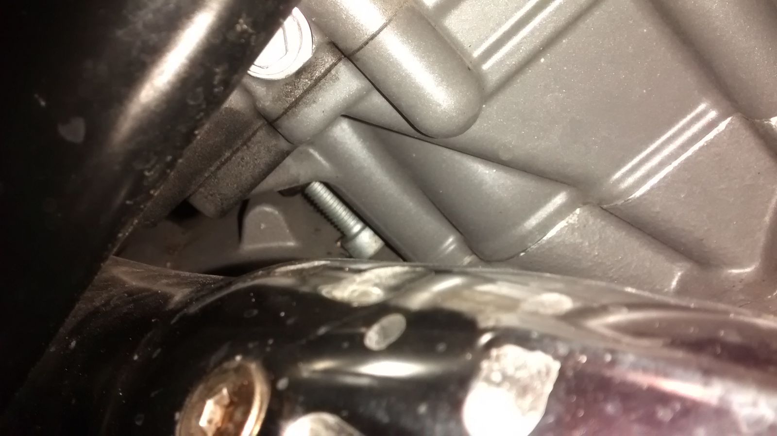

BeitragVerfasst am : Fr, 15. Aug 2014, 9:24    Titel: Hier ein Bild Antworten mit Zitat
So sieht das bei mir aus.
An der Kopfdichtung schwitz es ein wenig.
Ich hoffe das ist nicht tragisch bzw. vielleicht danach nicht mehr.

mrallmacht @ Fr, 15. Aug 2014, 9:29 hat folgendes geschrieben:
Wenn ich sie wirklich wie ihr beschreibt wieder fest bekommen sollte, wäre natürlich super.
Aber es kann sein, das die Kopfdichtung schon was abbekommen hat, oder?
Wenn sie weiterhin ein wenig Kühlwasser verbrauchen sollte, dann muss ich von ausgehen, das sie einen Schaden hat. Schlecht wäre, wenn das Wasser in den Ölkreislauf kommt.
Kann man irgend wie testen, ob eine Kopfdichtung noch dicht ist?
Danke
Guido
Was ich auf Deinem Foto sehe, ist simpler Ölnebel. Wenn die Kopfdichtung futsch ist, hast Du Druck im Kühler und einen immensen Wasserverlust. Schleichender Wasserverlust kommt meistens von der Wasserpumpenwelle. Auch ein defekter Kühlerdeckel ist des öfteren die Ursache. Bei Neukauf gleich den mit 1,8bar nehmen.
Gruß-BRB
