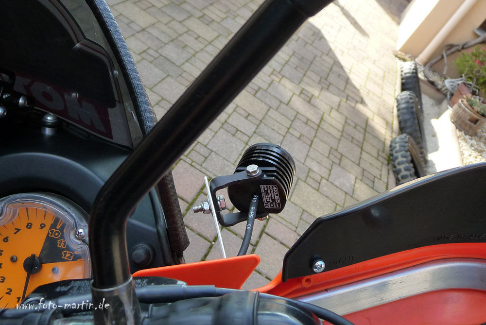

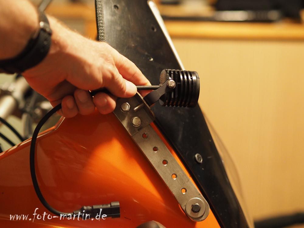

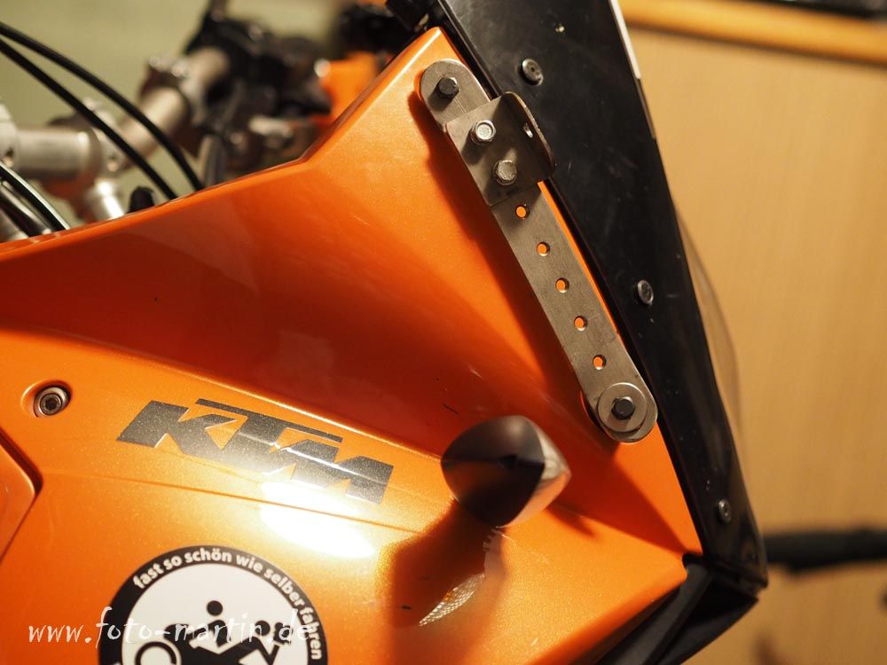

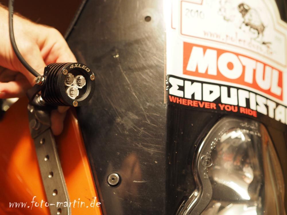

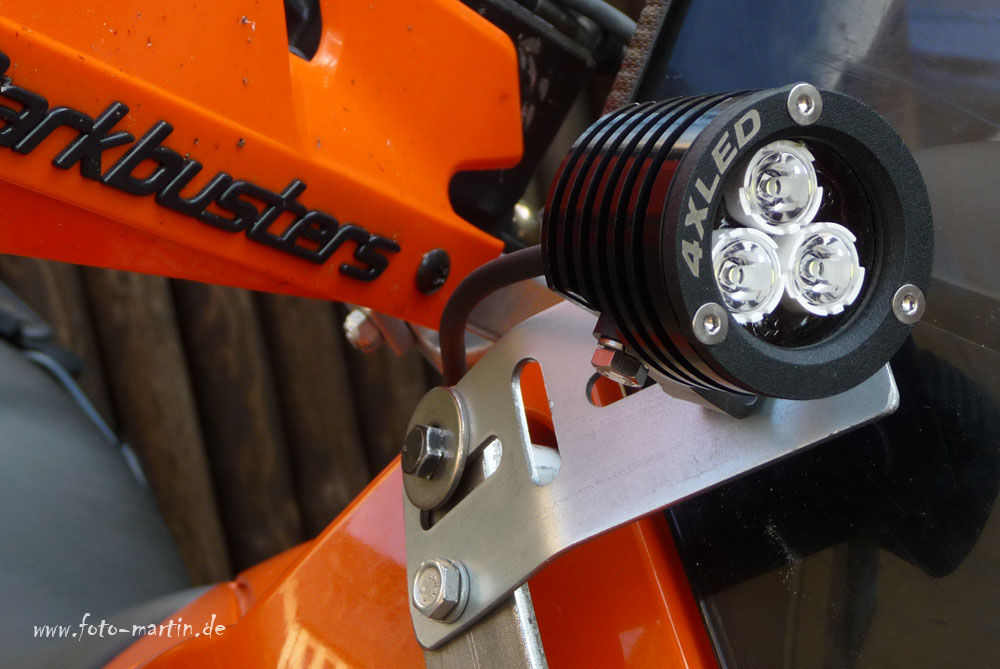

die Bastelei zur Ausleuchtung der Westalpen anlässlich der Hardalpitour nimmt Gestalt an.
Hier meine Halterungen.
Daran kann ich viele Lämple befestigen.
Rechts dachte ich, ein 4XLED MID Polen-Lämpchen im oberen Bereich zu befestigen.
Unten drunter ist auch noch Platz für das Chinalicht, allerdings ist das vergleichsweise ein Riesenböller. Leuchtet aber schwächer und leuchtet in die Breite (Work).
Auf der anderen Seite könnte man auch Lämple anbringen, aber das hab ich eher für die Befestigung eines Kamera-Stativkopfes gedacht.

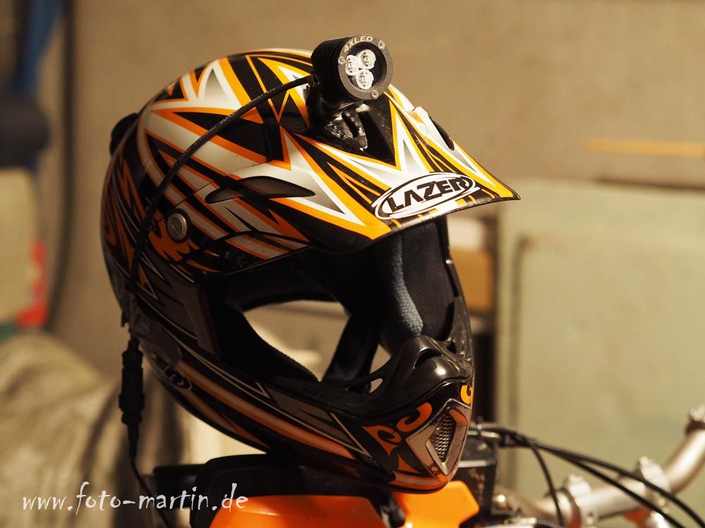

Ein Polen-Lämpchen habe ich schon auf meinen Hut gepflanzt und das leuchtet schon sehr schön aus !

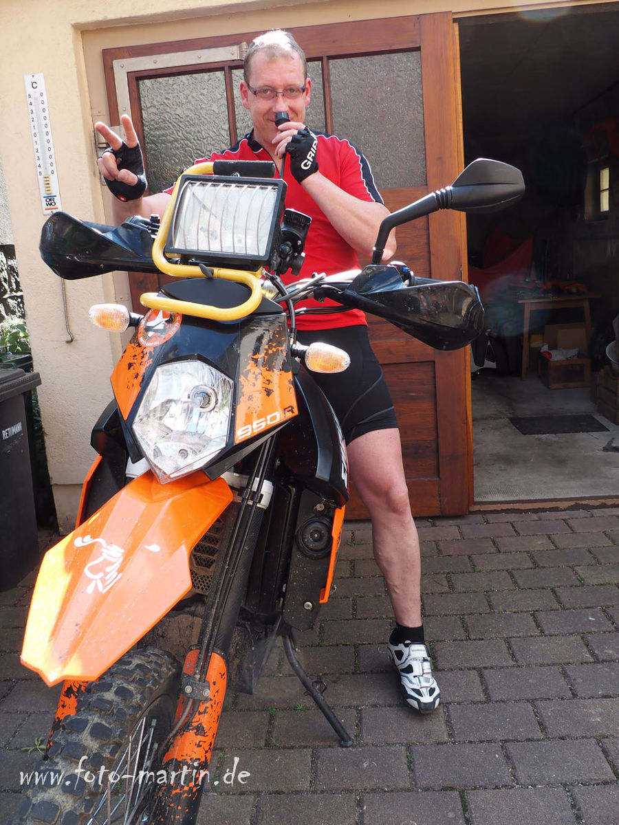

Gestern und heute wurde am Flutlicht für die Hardalpi gebastelt.
Hier eine Variante frei nach Ollo mit Strom aus der Steckdose Mr. Green

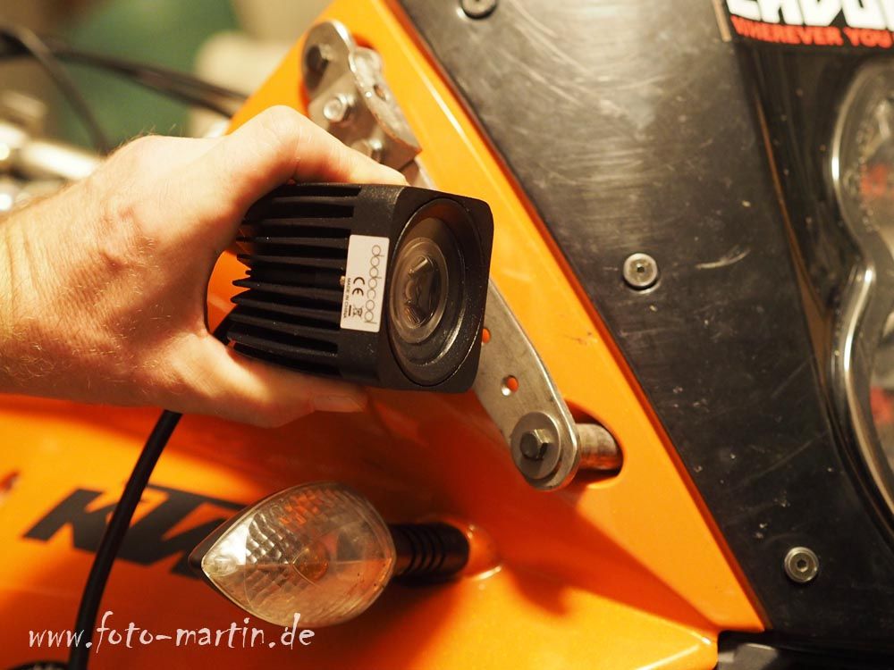

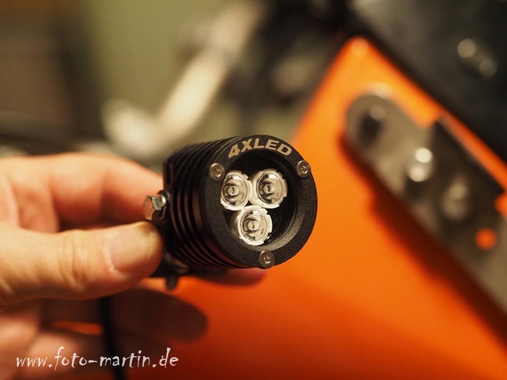

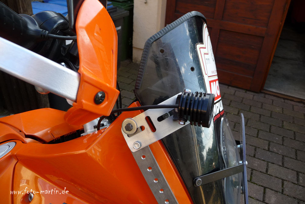

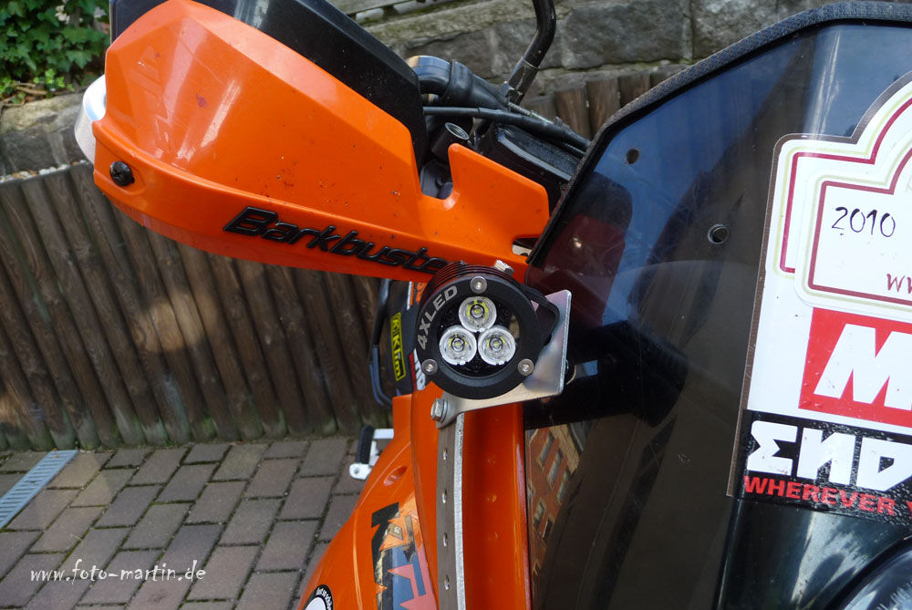

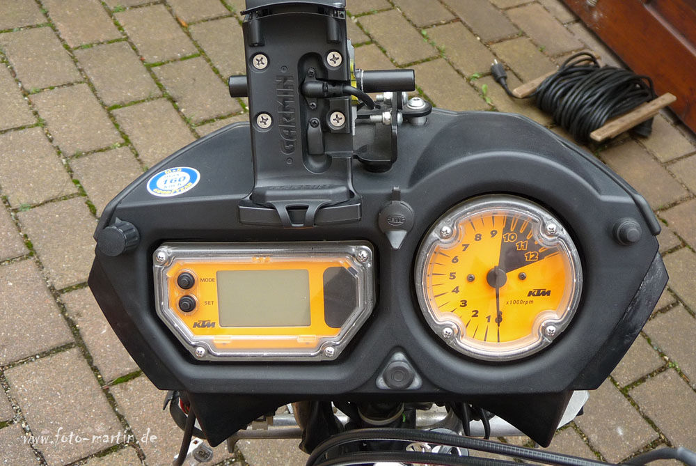

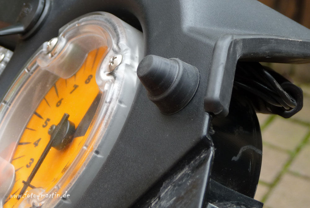

und hier nochmal die Lämpchen angebaut
Das Schraubensammelsurium bringe ich vielleicht noch in Ordnung Wink

Wir haben noch ein anderes, schwierigeres Problem:
Wir haben aber noch ein stromtechnisches Problem, evtl. könnte das Lämpchen am Motorrad noch etwas heller sein.
Weil:
mit Motor AUS : die LED am Moto leuchtet deutlich weniger hell als die gleiche Lampe auf dem Helm, die an die Steckdose über ACC1? Dauerplus angeschlossen ist.
mit Motor AN im Standgas : LED und auch das Fernlicht sind heller, leichtes Flackern, auch beim Gasgeben ABER
beim Gasgeben wird Fernlicht und LED wieder ganz klein wenig dunkler.
Die gleichzeitig an der Steckdose angeschlossene Helmlampe verändert sich nicht.
Wo könnte der Fehler liegen ?
Das Licht ist mit 15A abgesichert, das passt erstmal gut bei 2x55W + 12W , man geht mal davon aus, daß die Leitungen ausreichend stark sind.
Wo könnten aber nun die Schwankungen herkommen ?
