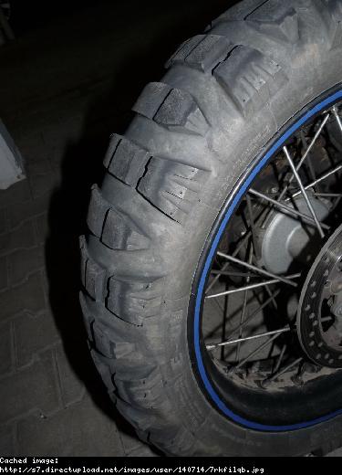

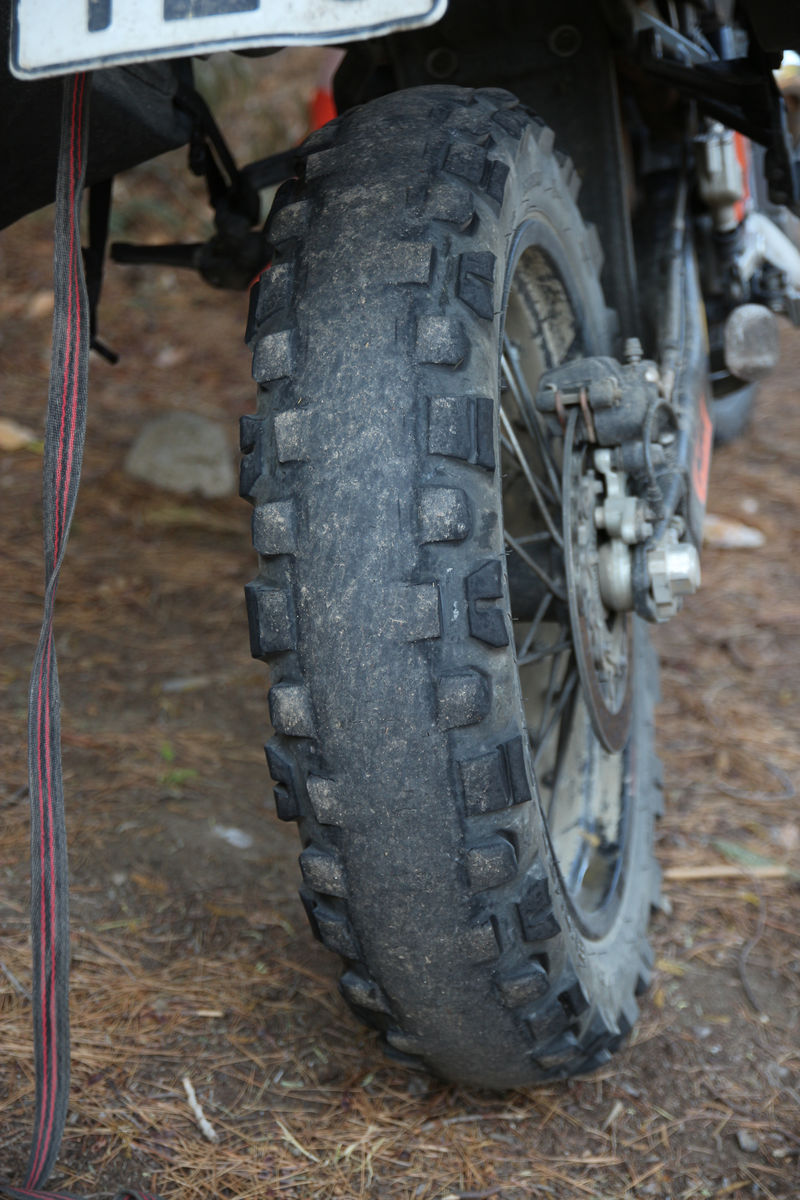

Hmmm, hab nur fotografiert, weils das Ende einer Reise mit einem Platten war.
Hier zu sehen, MITAS E09 Dakar nach ca. 2800 km mit Restprofil <= 2 mm in der Laufflächenmitte.
Einsatzbereich:
LGKS Süd, Alta Via dei Monte Liguri, JAfferau, Sommeiller, Lago Nero, Lago Sette Colori, Col de Finestre, AKS, Varaita/Maira-KAmmstraße, Parpaillon, Fort de inferieur/superieur Roche de la Croix, Fort Mallemort, Lago Roterel, Col du Clapier, Fort Redute ruinee, PassoPolentin/Straninger Alm
der Rest Aspahalt.

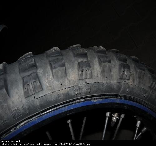

Dazugehöriger Vorderreifen
MITAS E10 Dakar
ziemlicher Sägezahn, aber mit guten Stollen toller Grip auf Aspahlt und auf Schotter, im abgebildeten Zustand immer noch toller Grip auf Asphalt.

Ursache des Platten (eigentlich hatte ich ja 2) kann nicht genau eruiert werden.
1.Verdacht war das gerissene Felgenband. Natürlich hatte ich kein passendes Felgenband als Reserve dabei. Nur eines, dass für TA/AT-Hinterradfelgen passt. Das wirkt aber im Gegensatz zum KTM-Felgenband wie Kinderspielzeug.
ALso haben wir das gerissene Felgenband wieder um die Felge gelegt und es mit dem AT-Felgenband quasi wie mit einem Gummiring fixiert. Da es aber nicht so breit ist, haben wir noch mehrere Lagen Isolierband rundumgewickelt. Dann den Reserveschlauch rein und Reifen montiert. DIe Konstuktion hat ca. 150 km gehalten. 30 Minuten vor zu HAuse hab ich dann einen zweiten Platten auf der AB gehabt. Dann hab ich aber Verena angerufen, und die hat mich mit unserem Bus gerettet.
Beim Reifenwechsel (jetzt hab ich auch den Conti Road Attack2 drauf) hat dann mein Mech einen kleinen Alusplitter zutage gefördert, der aber bei der ersten Reparatur net aufgefallen ist - haben ja sogar Felge und Mantel mit Druckluft ausgeblasen. Außerdem sieht man nirgends eine Stelle wo der Splitter hätte abgebrochen sein können.
Naja, wie auch immer ... Luftdruck war im HR bei 1,7 bar, hab den dann mal auf ca. 2 bar erhöht. Vorne hatte ich rund 2 bar drin.
Hab mich mit den Reifen im lauf der Woche nach dem Susa-Event noch sauwohl gefühlt. Mit dem MITAS gehen Schräglagen auf Asphalt, die hätte ich nicht für möglich gehalten. Sowohl vorne als auch hinten hab ich die äußerste STollenreihe gut angefahren. Bis ganz an die Kante bin ich aber nicht gekommen - ich Schisser ich.
Leider geht halt das Profil beimeiner Fahrweise recht rasch runter. Ich würde sagen so ca. 0,5 mm/100 km. Zum Schluß raus hat er dann aber das Profil in der Mitte gehalten. Wahrscheinlich, weil wegen des geringen Drucks eher auf den äußeren Stoppelreihen aufgelegen ist und diese abradiert hat.
Fazit für mich: Vorne MITAS E10 Dakar, hinten MITAS E09 Dakar ist eine geile Kombination. Man sollte versuchen erst soviel wie möglich Schotter zu fahren, und dann ab ca. 30-40% Restprofil den Reifen am Aspahlt noch mal so richtig auszuwinden.

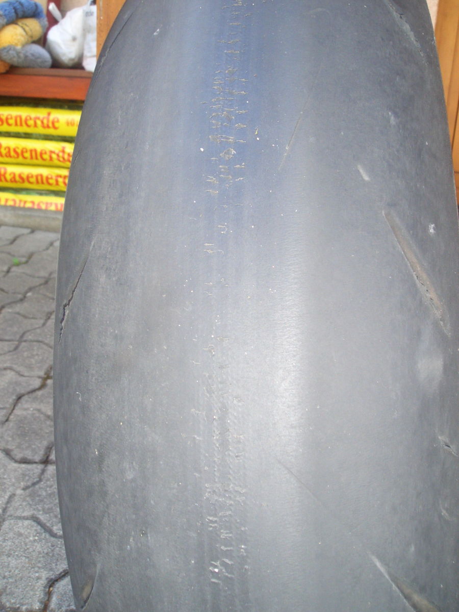

Die Grundlage dieses Semi-Slicks war ein Golden Tyre. Leider kann ich keine Angaben zur Laufleistung machen, da ich ihn in zwei Etappen gefahren bin. 500 Kilometer Autobahn hat er auf jeden Fall noch standgehalten.

Interessant ist die Sägezahnbildung am Vorderreifen, die lässt sich wohl nicht vermeiden. und kaum ein Hinterreifen ist bis an den Rand runter gleichmäßig verschlissen.

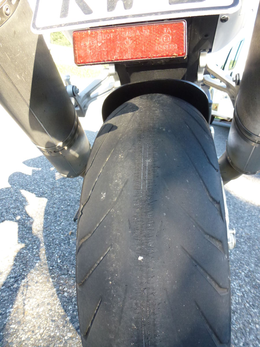

Hmm, So haben die Hinterreifen damals auf meiner Varadero ausgesehen. Aber ich glaube inzwischen, dass sich dies durch die unterschiedlichen Raddimensionen, und der damit verbundenen anderen, steileren Kontur der Reifen mit der @ nicht machen lässt.
Und wer es schafft einen Stollenreifen - auch nur ansatzweise - so nieder zu fahren, dem gilt mein größter Respekt! Mr. Green
HR Varadero; Conti Road Attack

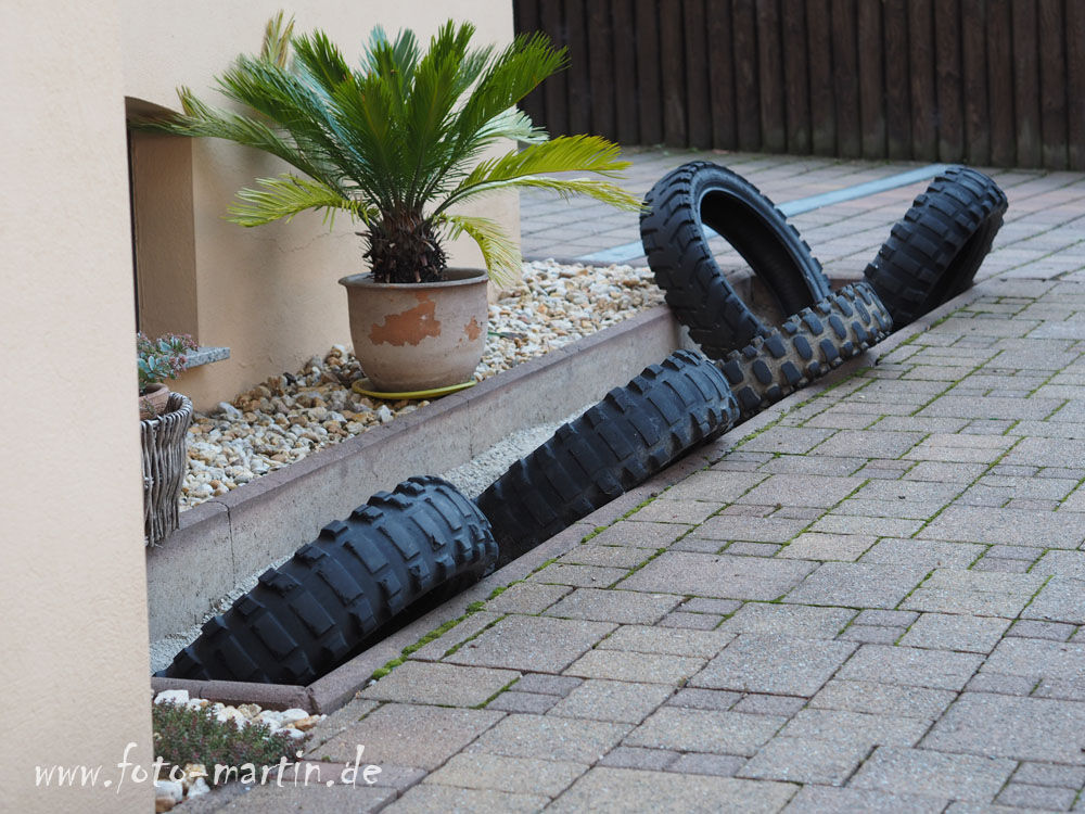

alte Reifen zur Baustellensicherung
Der MT21 sollte eigentlich noch etwas draufbleiben, aber nach Bekanntschaft mit einem Nagel lohnte sich eine erneute Montage nicht mehr
Auch alle Karoos hätte ich gern auf der Straße noch bissl abgewetzt, aber Events u.ä. erforderten stets einen frischen Pneu.
die Karoos sind bis zu 3000km gelaufen, der MT21 ca. 2500
