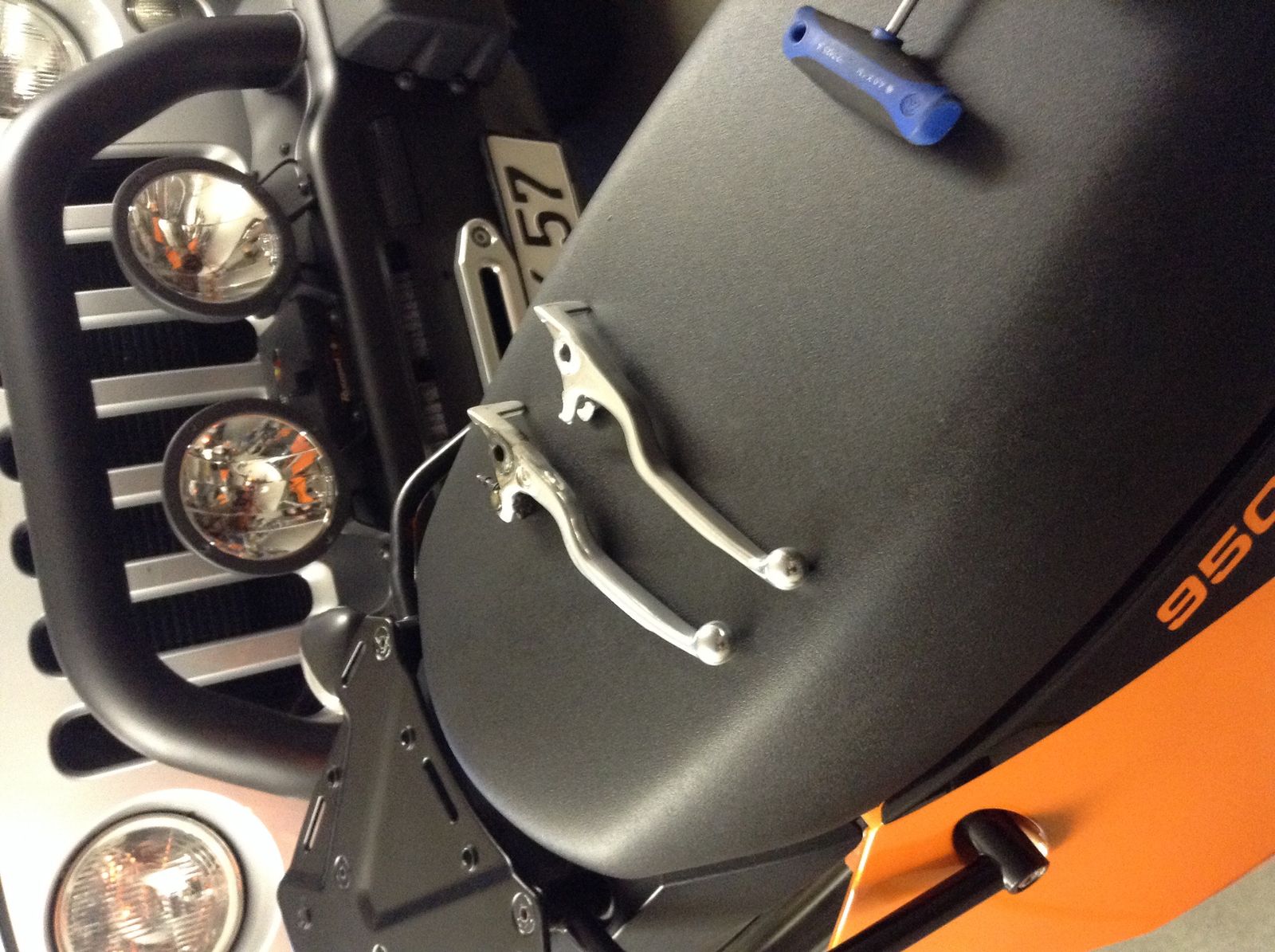

..für meine 2003 LC8 hatte ich mir einen als Ersatz für die Finnland Tour bestellt.
..und da ihr mich gerade etwas verunsichert habt, habe ich den Bremshebel aus der Bucht gerade mal schnell montiert!
..ging a bissl stramm, aber ich habe da mal 0,1mm mit der Feile abgenommen und schon ging er rein!
..wer Interesse hat, Artikelnummer 231011385011

..und da ich auch einen Kupplungshebel als Ersatz dabei hatte, der passt auch! ..auch gerade probiert, ist allerdings kürzer als der Originale
..in der Bucht Artikelnummer 231278222026

Hat der auch den nuppel für den bremslichtschalter...?
2020 - back to Tenere Cool
WolferlOffline
Anmeldungsdatum: 26.07.2004
Beiträge insgesamt: 481
KTM 690 R Enduro 2016
KTM 350 Exc 2018
BeitragVerfasst am : Do, 17. Jul 2014, 20:45    Titel: Antworten mit Zitat
..ja hat er :-)
