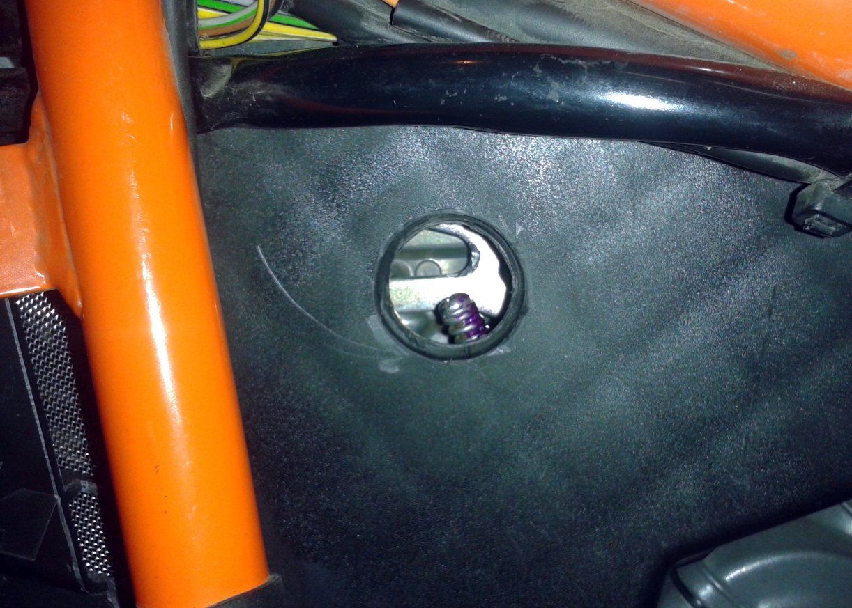

So jetzt habe ich wieder was neues gebaut und getestet.
Nachdem ich meine Vergaser syncronisiert hatte lief die Kati wieder sehr gut. Ich hatte es mit einem digitalen Instrument gemacht und deshalb war es sehr genau , war aber nicht ganz zufrieden ( ist so eine Krankheit von mir , perfekter als perfekt ).
Also habe ich mir einen Zugang zur Schraube gemacht und kann jetzt während einer Ausfahrt kurz stehen bleiben und direkt justieren. Dazu habe ich mir einen Gummistöpsel besorgt mit dem ich das Zugangsloch verschließen kann.

Ich habe gemerkt dass wenn man auch mit dem eigenen Instrument in der Werkstadt eine genaue Einstellung macht , ist es nie ganz perfekt bei der Fahrt.
Durch das feine Nachstellen während der Fahrt habe ich eine noch bessere Einstellung gefunden. Man kann direkt testen , eine Strecke abfahren und dann um 1-2 ° drehen und nochmals versuchen. So findet man den optimalen Punkt.
Es hat wirklich was gebracht , sie läuft nochmal um einen Tick besser und runder.

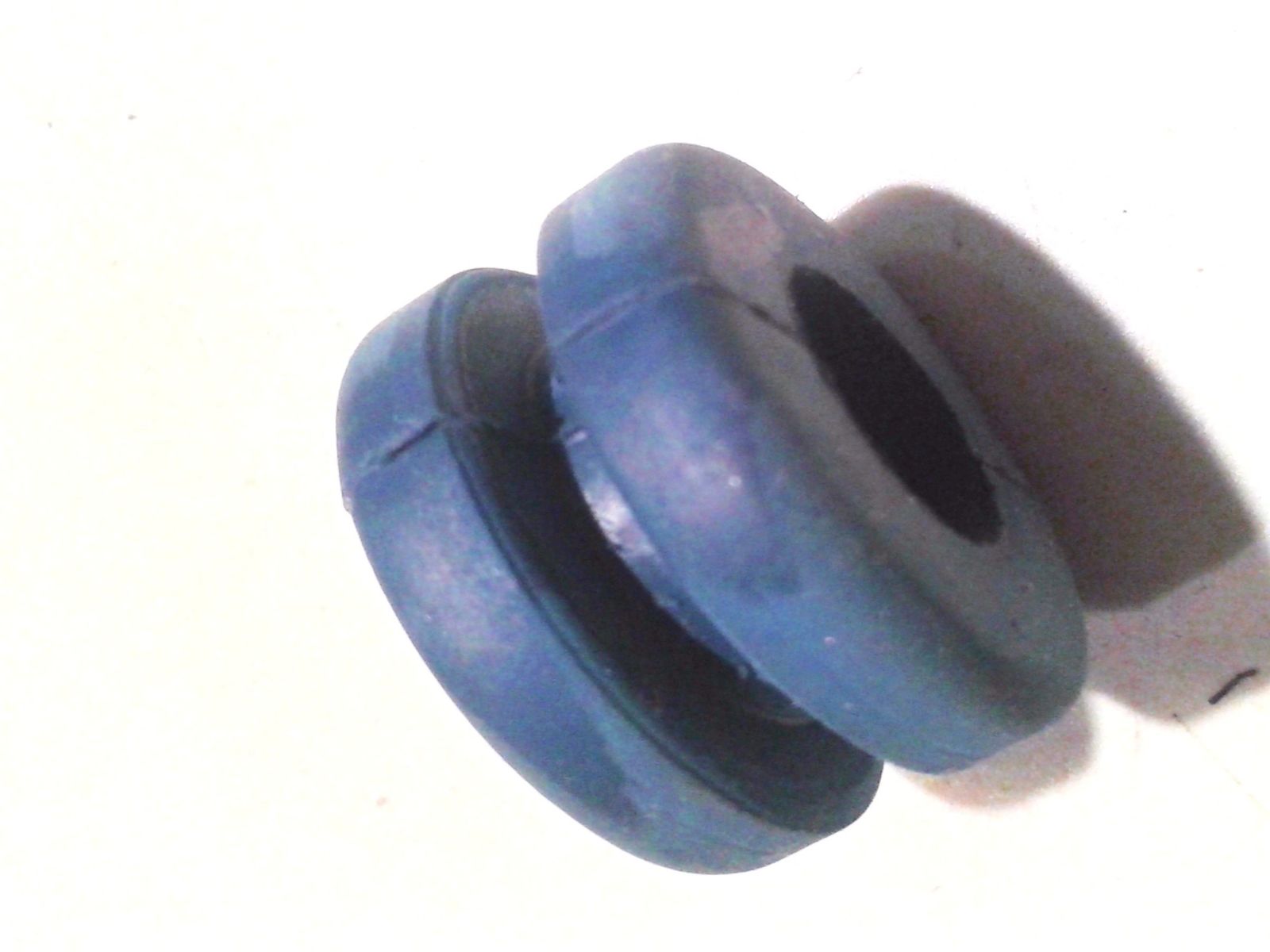

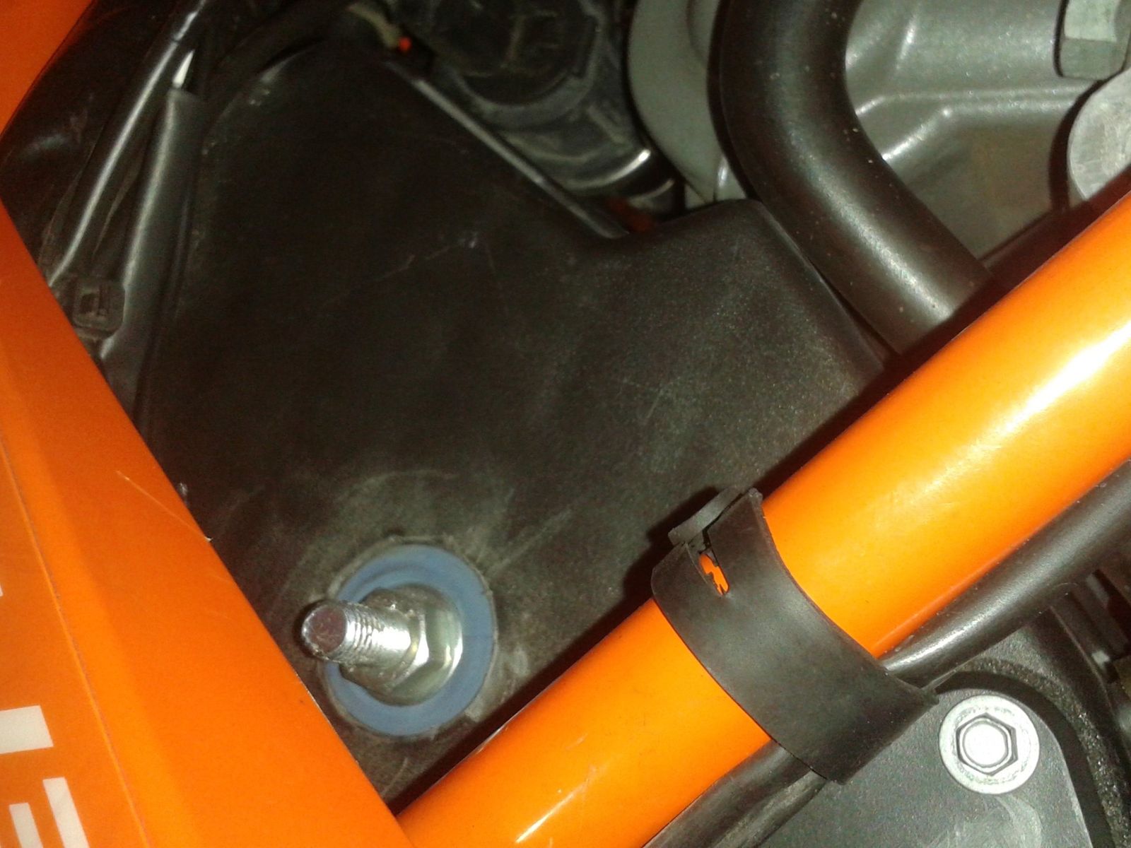

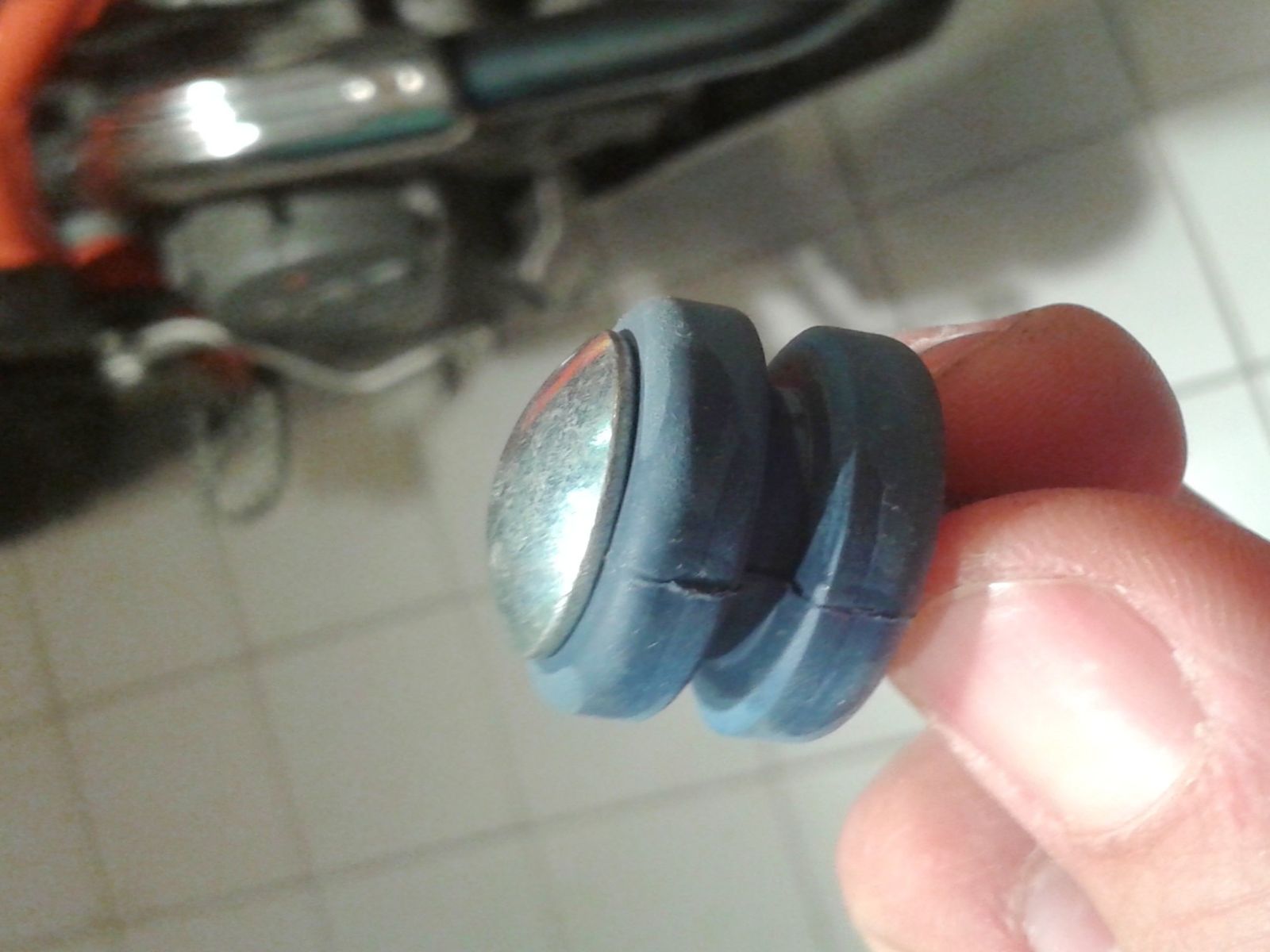

Hallo
ich bins der Vinzenz ..... und hier ein paar Fotos von meinem Gummiteil. blink
Habe eine Schraube mit flachem Kopf durch gesteckt, damit sie nicht die Synchronisationsschraube berührt. Im losen Zustand kann ich das Gummi leicht ins Loch stecken und dann ziehe ich die Schraube an und durch Ausdehnen des Gummis fixiert es sich ganz fest und die Öffnung ist Schmutz und Wasserfest abgedichtet.
Das sind Gummis die im Automobilbereich verwendet werden. Im Motorraum zur Befestigung der Abdeckungen vom Motor.

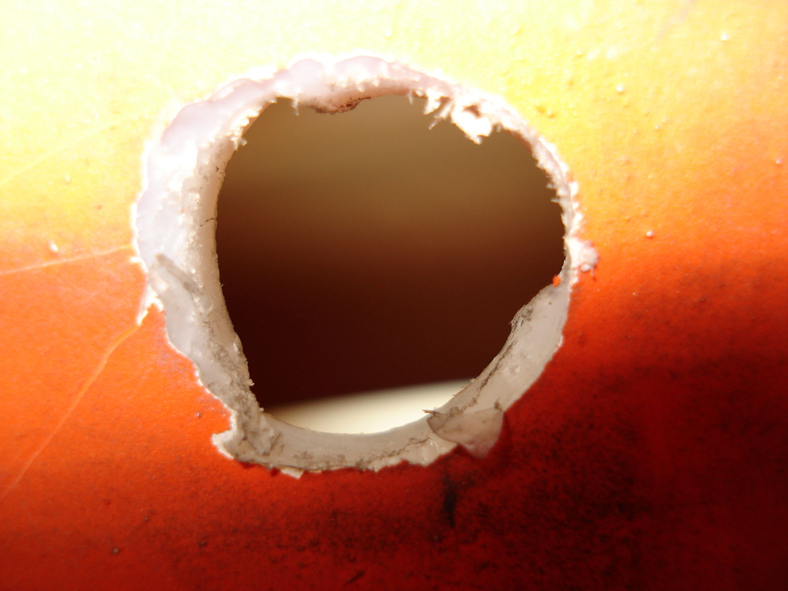

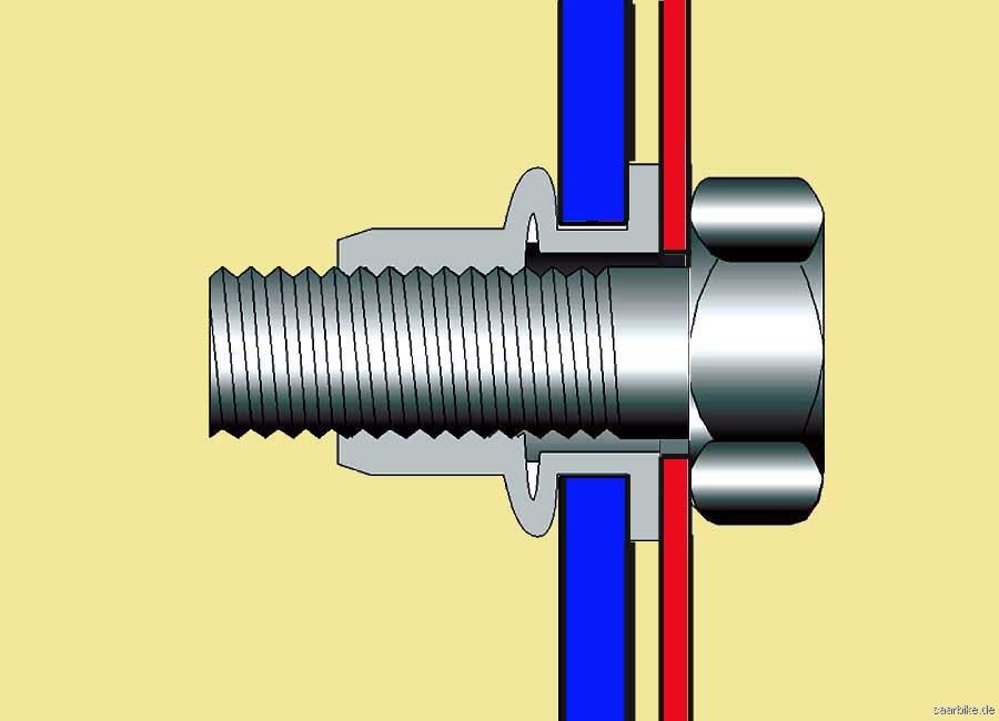

aber was haltet Ihr von einer Gummimutter wie sie bspw. beim Windschild
verbaut ist ( gibts natürlich auch grösser ).
Wenn man das Loch nicht so bohrt ( KTM Händler beim Tankupdate)
dann wirds auch 100 %ig dicht
Coole Idee, die Dinger sind bei der SE an vielen Stellen verbaut, bekommst also bei Deinem Smile
