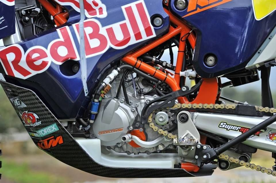

BeitragVerfasst am : Mi, 26. Nov 2014, 19:39    Titel: Motorschutz Antworten mit Zitat
Hi,
das entspricht meiner Idealvorstellung eines Motorschutz für unserer 1190er.
Wenn jemand sich eine backen läst mir bitte auch.
VG Bertram

Schön ist so ein Teil schon, aber sonst ? Was willst Du mit so einem Carbon-Teil ? Wenn Du ein Werksfahrer bist und Deine Mannschaft 10 Stück als Reserve im Versorgungs-LKW liegen hat, macht das vielleicht Sinn, aber sonst....

BeitragVerfasst am : Do, 27. Nov 2014, 20:41    Titel: Suche geht weiter Antworten mit Zitat
Will keine 300 € ausgeben für einen Motorschutz aus 0,3 m/2 Alublech und ein paar Schweißnähten. Zumindest ungerne:-(
Bin am überlegen ob ich die Winterzeit nicht nutze und mir einen Motorschutz selber zusammen baue. Unter dem Motor 5 mm Alublech mit hoher Festigkeit und an den Seiten 3 mm Alu. Das ganze so gebaut dass die Motor seitendeckel im unteren 1/3 noch geschützt sind. Werde mich mal im Bekanntenkreis umhören wer ein Schutzgasgerät AC/DC hat. Ich habe zwar noch kein Alu geschweißt aber ums Haus herum alles aus Edelstahl.

Wenn man die Zeit und die Möglichkeiten dazu hat... ist klar, würde ich auch nicht anders machen. Vor allem weil man dann das genauso bauen kann wie man es selber möchte. Aber man darf dabei auch neben dem Materialeinsatz ( ALU, Stromkosten, Gas etc. etc. ) auch nicht seine eigene Zeit vergessen. Da kommt man bei einer Eigenkonstruktion mal schnell auf einen Stundenlohn unter den gesetzlichen Mindestlohn. Ich habe lieber ein paar Euro mehr ausgegeben und m.E. dafür eine bessere Lösung als bei anderen Herstellern bekommen > http://forum.lc8.info/viewtopic.php?t=31206
Aber jeden das seine und wenn Du die Möglichkeit hast hätte ich auch gerne heul
