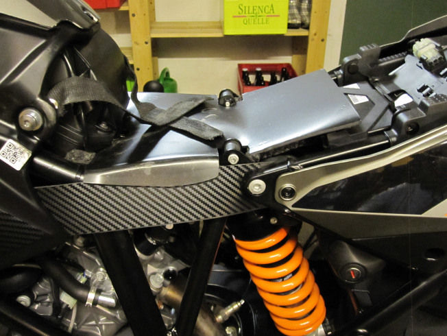

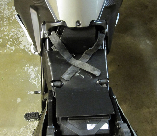

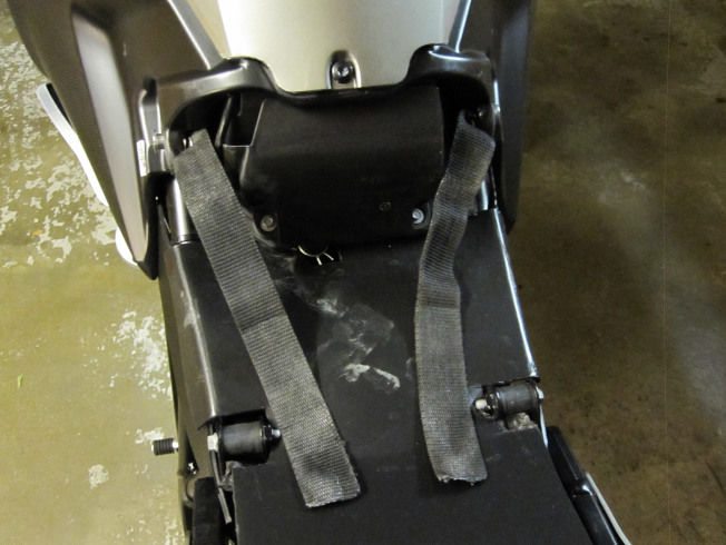

Mir war die Sitzbank einfach zu heiß.
Hab mir was aus Kunststoff gebastelt.
Funktioniert sehr gut Smile
Das Update alleine (Wärmeschutzaufkleber unter der Sitzbank wurde vom Händler montiert) hats nicht gebracht. dry

Da kommen bei mir 2 Fragen auf:
1. Wo geht die Abluft jetzt hin, gibt es keine Probleme beim Motor, wenn sich die Hitze über dem hinterebn Zyliner staut ?
2. Die Sitzbankmitte war ja weniger das Problem, die Seiten (Oberschenkel) sind es eigentlich. Ist das jetzt auch weg ?
Gruß Dieter

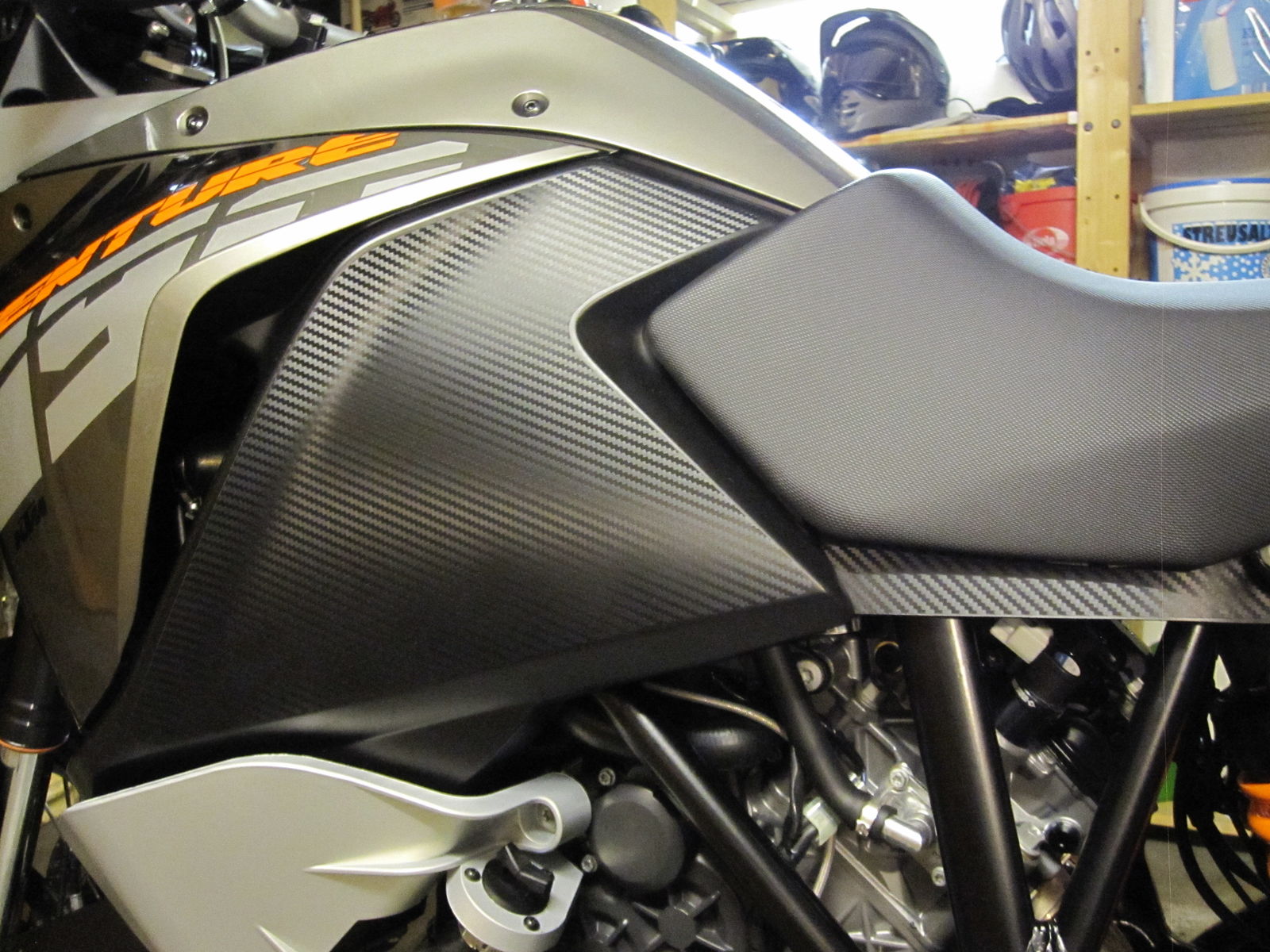

Wo hast du denn die Carbonfolie her, die da noch auf dem Tank klebt?

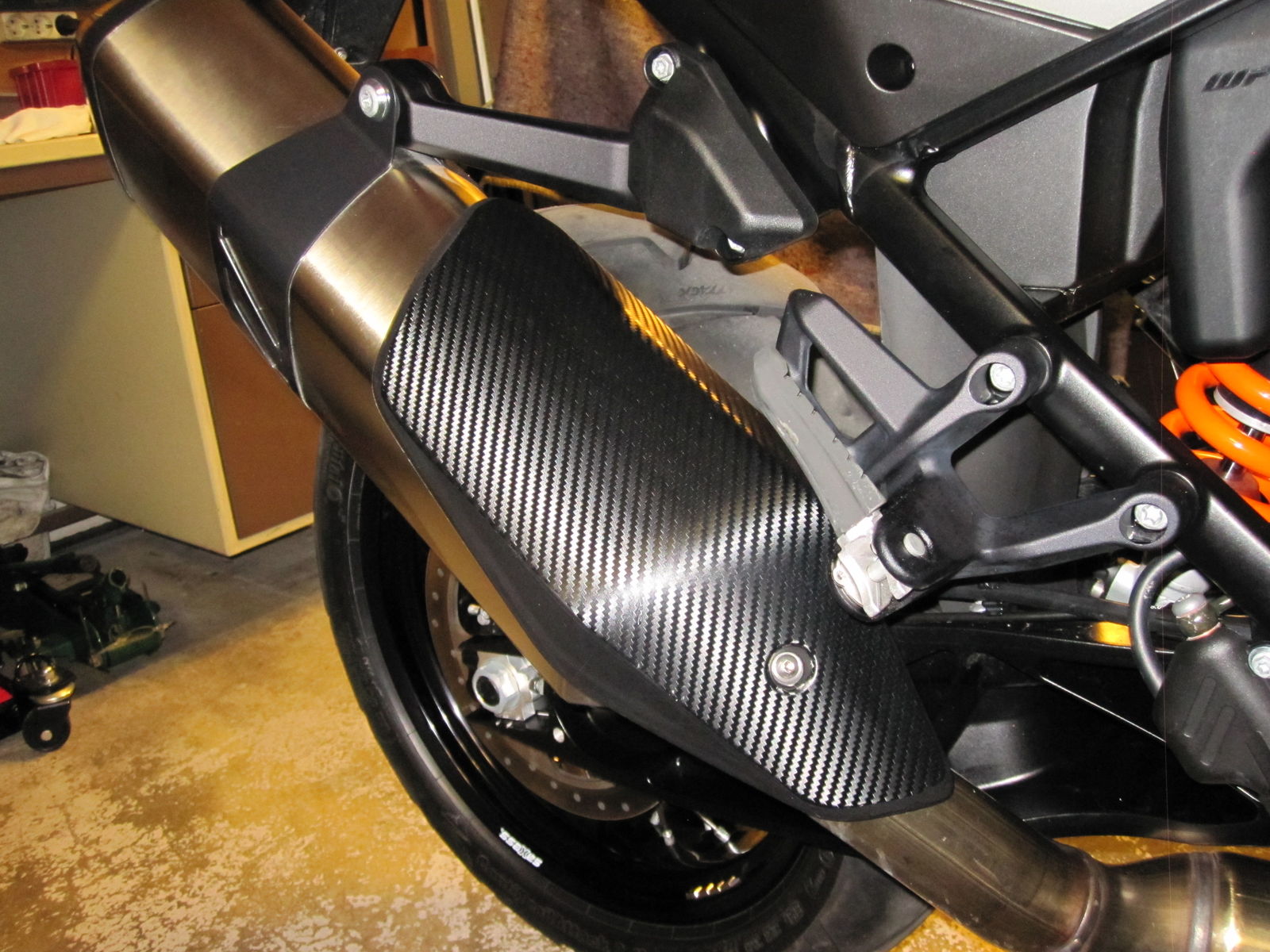

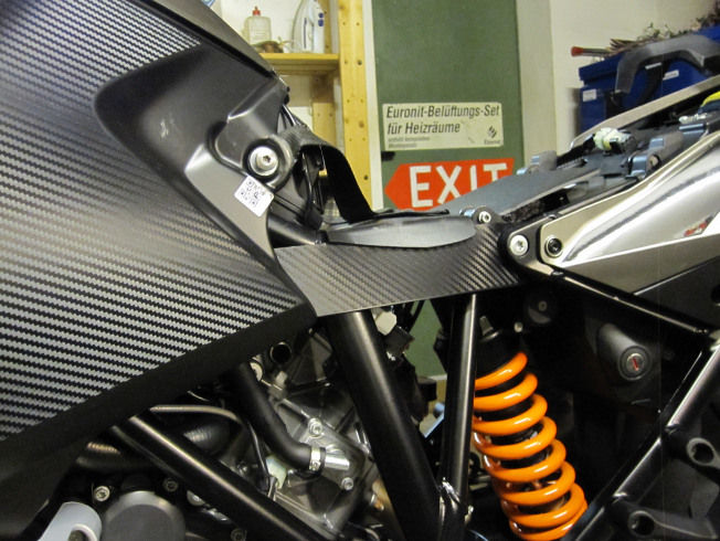

BeitragVerfasst am : Do, 17. Jul 2014, 19:52    Titel: Antworten mit Zitat

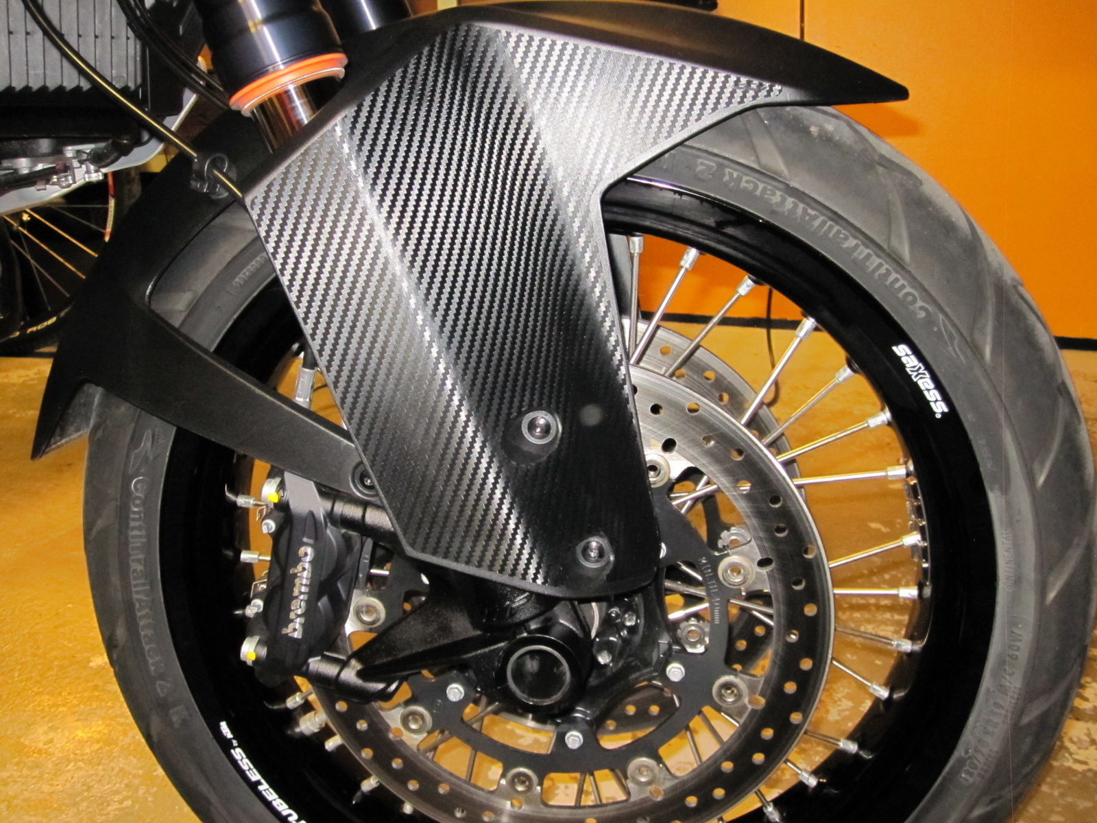

Gegen die Hitze an den Oberschenkeln helfen die Seitenteile ein wenig.
In der Stadt wird's trotzdem warm.
Hitze kann schon raus. Ist ja nicht völlig dicht nach hinten.
Carbonfolie hab ich hier gekauft.
http://stores.ebay.de/design-shop23?_trksid=p2047675.l2563
Ist schön fühlbar strukturiert an der Oberfläche. Ist relativ dick und lässt sich gut blasenfrei montieren.
Hier noch ein paar Bilder.

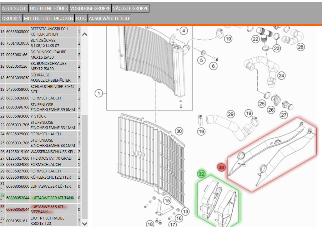

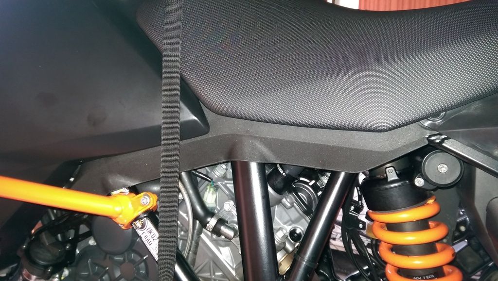

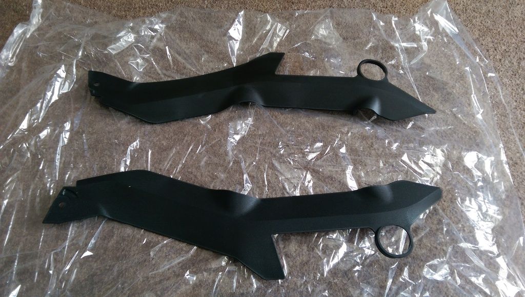

Hier gibt's mal wieder was NEUES Smile
Fotos sind aus dem Ami-Forum (Copyright hab ich mal nicht beachtet)
Die Teileliste hab ich selber rauskopiert.
Schaut auf jeden Fall interessant aus.
Hitzeschutz-Set für Sitzbank ist bereits lieferbar und kostet ca. 11 Euro.
Vom Hitzeschutz Tank hab ich aber noch nix gefunden. Auch noch kein Bild mit montiertem Teil.

Hast du dir eine Schablone für die Beklebung des Kotflügels und der Tankseiten gemacht?
IchundDuOffline
Anmeldungsdatum: 13.06.2007
Beiträge insgesamt: 1459
KTM 1290 Super Adventure R
BeitragVerfasst am : Do, 19. März 2015, 22:41    Titel: Antworten mit Zitat
Ja Cool
Ich habs so gemacht:
- Eine billige transparente Folie aus dem Baumarkt
- großflächig aufkleben (egal ob gerade oder nicht)
- Tankform sieht man durch die transparente Folie gut durch
- ruhige Hand zurechtlegen (oder zwei Bier trinken Laughing )
- Edding zum anzeichnen der Ränder (nicht ganz bis zum Rand anzeichnen)
- Folie abziehen und ausschneiden
- ausgeschnittene billige Folie dann nochmal aufkleben und kontrollieren (billige Folie klebt eh nicht gescheit Smile )
- Dann einfach auf die teure Folie aufkleben und genau nachschneiden.
- Teure Folie dann leicht mit Föhn erwärmen und aufkleben
- War gar nicht so schwer.
Hitzeschutz Endschalldämpfer hat mich mehr genervt, da es über 2 verschiedene Kanten geht und ich nichts einschneiden wollte.
Hält aber bislang hervorragend.
Die billige Folie hab ich nachher wieder auf die Trägerschicht aufgeklebt und im Schrank verstaut. Dann muß ich bei evtl. Ersatz nicht nochmal die Vorarbeit machen.

Das Geld für den "Luftabweiser-Kit Tank" könnt ihr euch schon mal sparen.
Passt leider nicht auf Modelle vor 2015. Da wurde auch der Tank geändert.

Hallo Ich und Du,
Habe meine Maschine von 2013 heute zum Händler gebracht. Es wurden die Luftleitbleche inklusive Tankkit von 2015 verbaut. Gab keine Probleme und funktioniert richtig gut. Keine heißen Knie mehr. Rolling Eyes

BeitragVerfasst am : Fr, 17. Jul 2015, 11:50    Titel: Antworten mit Zitat
Ich habs mir selber angeschaut. Das passt nicht. Hab die Teile noch zu hause liegen.
Man kann die schon reinstecken, aber halten tun sie nicht sehr gut.
Könne man evtl. festkleben. Wollt ich aber nicht.
