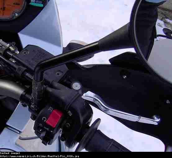

Hallo Roadjack
Soo geht's ;
Ich hab's schon vorm Abbrechen geändert, kannst es aber natürlich auch hinterher noch tun.
Halterungen gibt's bei jedem ordentlichen Motorradhändler oder bei Louis/Götz usw.
...und natürlich auch bei SOMMER KTM Wink (Gruß an Rainer Wink )
Gruß Rüttel

wie auch auf dem Bild (der Alternativaufnahme) zu erkennen, gibt es eine € 6,30 Lösung. Ist damit deutlich günstiger als eine komplett neue Bremsarmatur.
