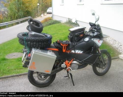

ollo 950 @ Mi, 2. Jul 2014, 19:04 hat folgendes geschrieben:
Der MT21 wurde nicht für die LC 8 entwickelt und passt da auch garnicht nie nicht zu ...
Wieso, sieht doch voll bärig aus auf der LC8:

Stimmt der passt wacko
140ger ( da alter KAROO ) auf 4" kann nur da Fögn a bisserl....aber nur wenn Untergrund nicht weich...
@EasyRider: sollte auch nur eine geringschätzende Bemerkung über mein Gepäcksystem kommen, bestell ich dir noch so a Nachtkasterl als Topkäs; dann passen sie nicht mehr Mr. Green
