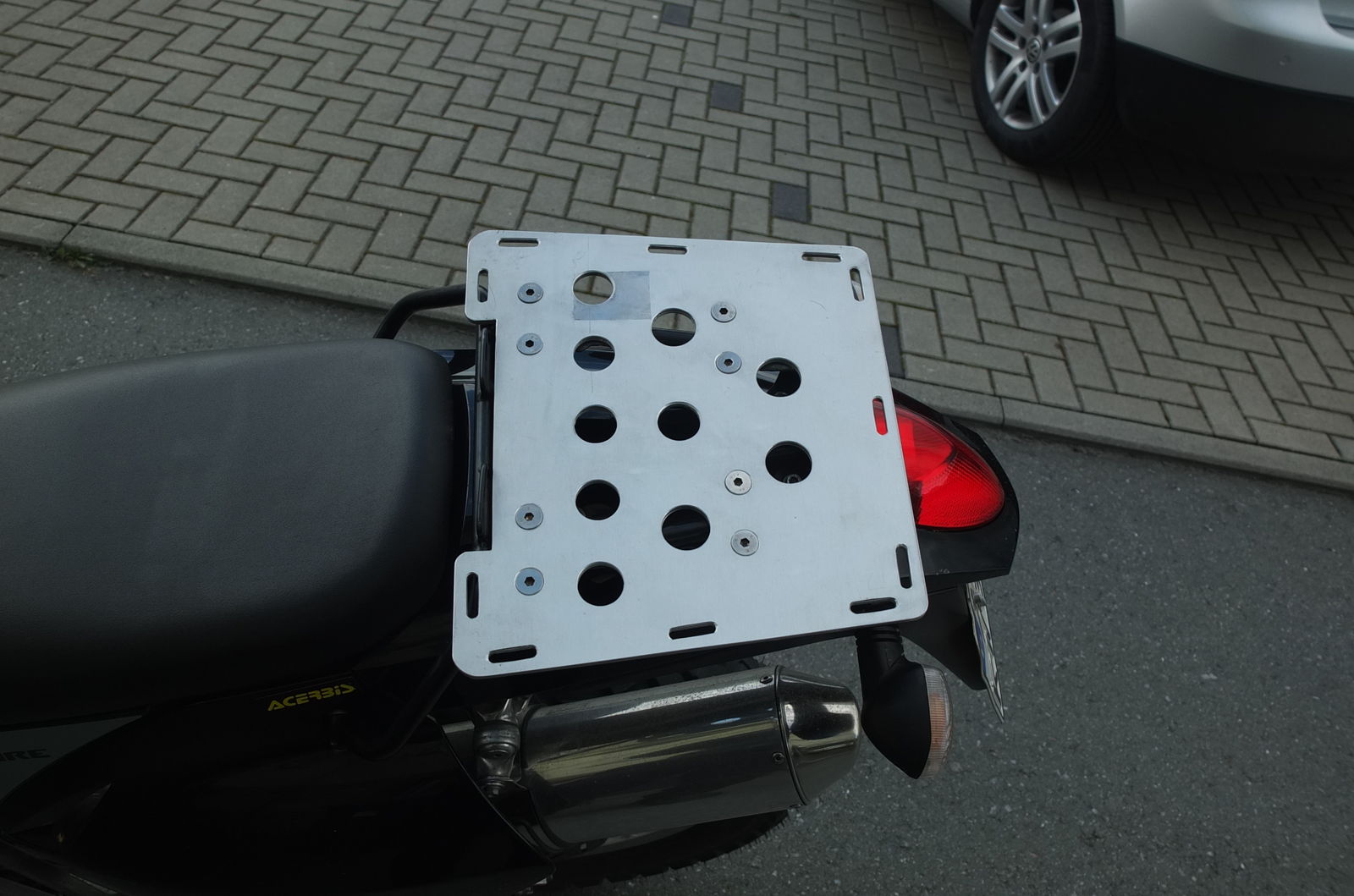

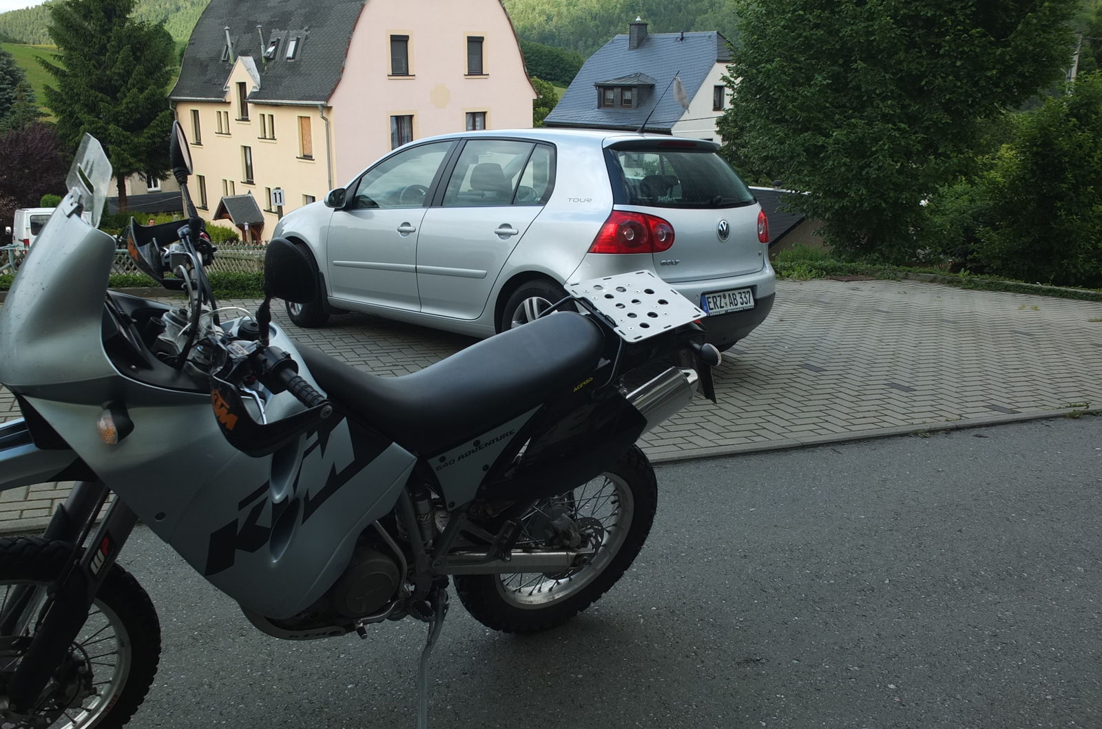

wie für die LC8 wurde auch eine Gepäckbrücke für die LC4 gebastelt.
Sie war mein Prototyp Laughing
Man kann Sie direkt auf den originalen Gepäckträger schrauben.
Die großen Löcher sind so angeordnet, dass man an die Schrauben des Hecks der LC4 herankommt. Ansonsten sollte die Anordung halbwegs symmetrisch sein...
- A3 ausdrucken
- auf eloxiertes Alu kleben
- wichtige Punkte ankörnen
- A3-Plan entfernen und Punkte mit der Reißnadel verbinden
- flexen, feilen, bohren, schleifen, .... -> Platte fertig

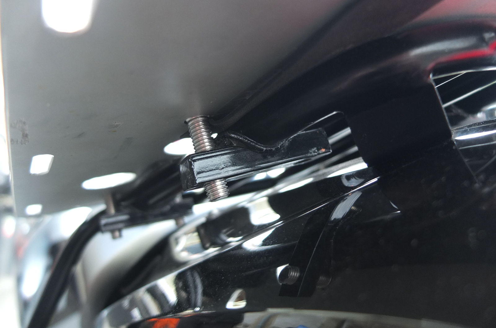

Das Gegenstück der 4 Schrauben habe ich aus Kupfer gefertigt.
Dort Löcher hineinbohren und ein Gewinde reinschneiden. Anschließend in die Gegenstücke eine kleine Mulde reinschleifen oder feilen und mit z.B. Gummi bekleben, damit Sie den originalen Gepäckträger nicht zerkratzen.
Die Platte habe ich ebenfalls mit Gummi an den Auflagepunkten beklebt.
Wenn man Inbus-Senkkopfschrauben verwendet, kann man die Platte bequem von oben (vor dem Urlaub) auf die originale Gepäckbrücke schrauben oder eben danach entfernen.
Hier die *.pdf und ein paar Fotos!
Viel Spaß!
