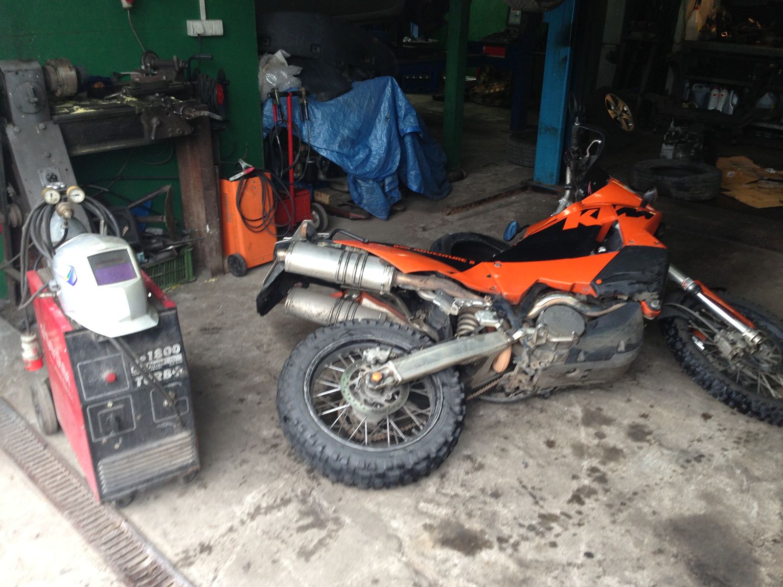

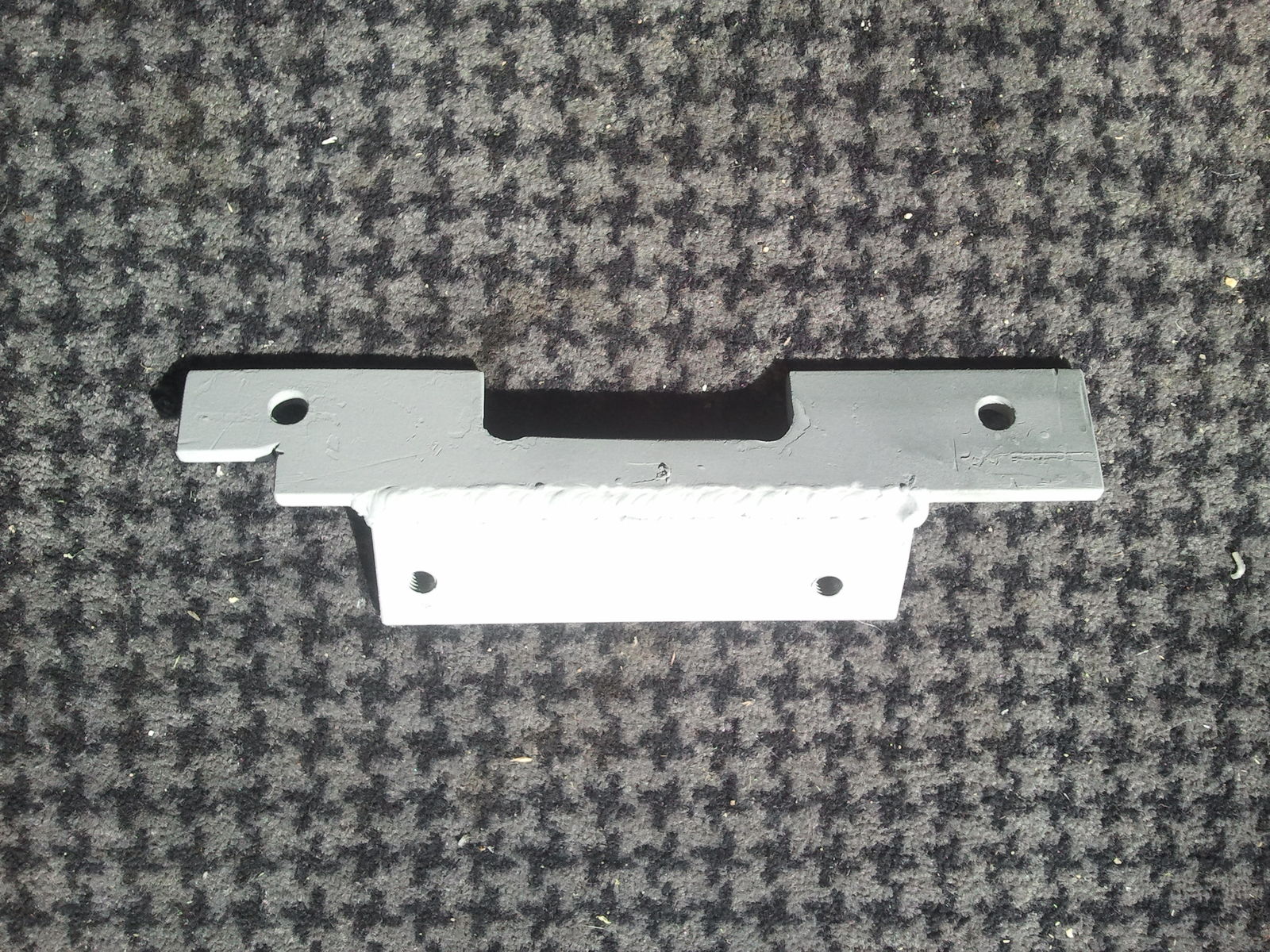

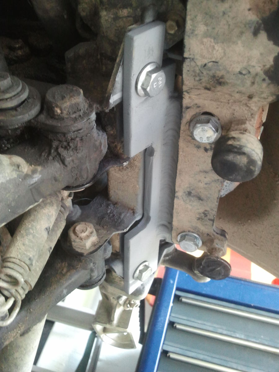

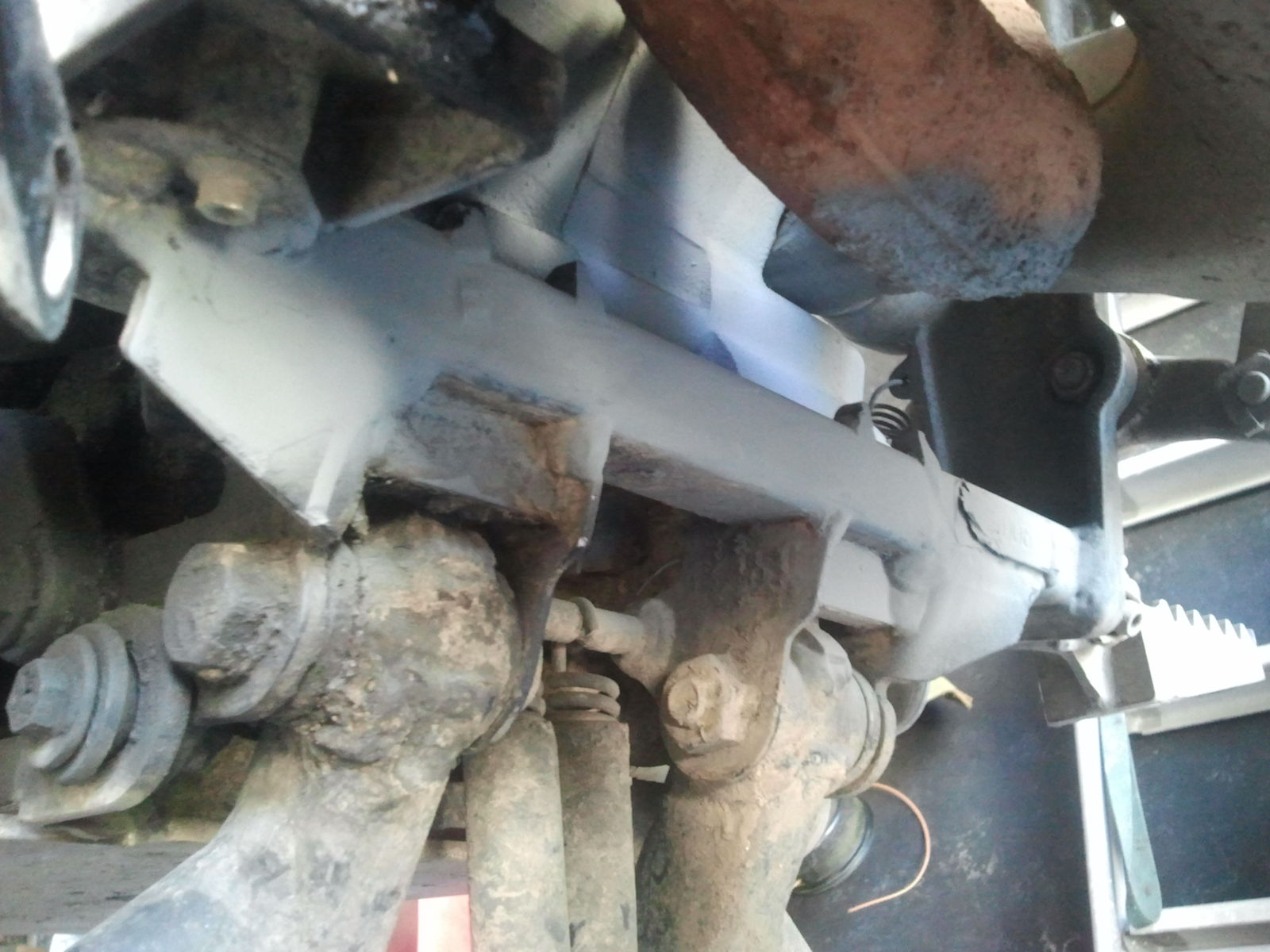

Da sich die Seitenständerbefestigung an meiner @ verabschiedet hat,
musste ich mir was neues bauen.
Hier das Ergebnis:

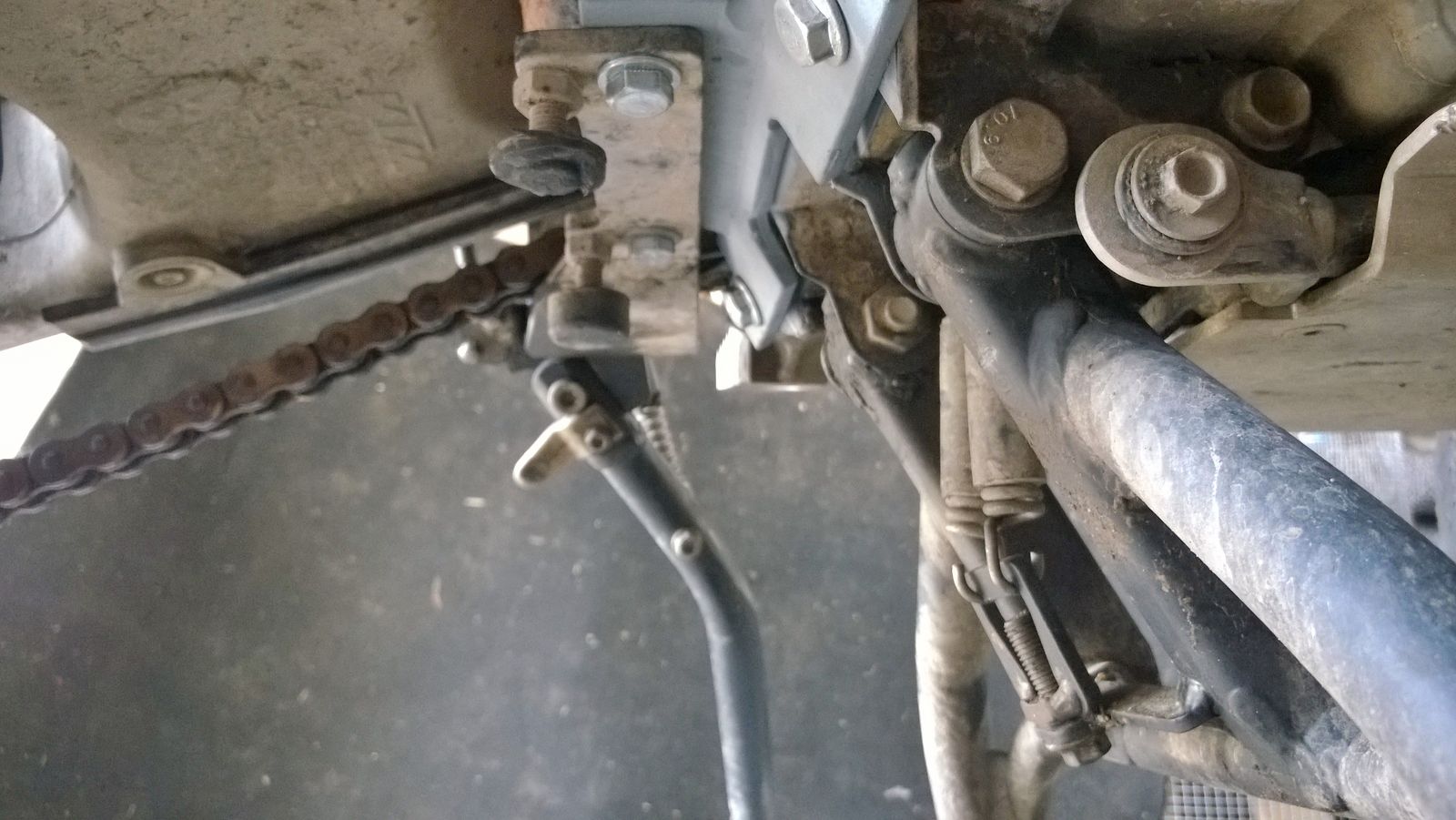

und wo ist da der Seitenstaender?

Da ist er doch Smile

Interessante Verschraubung! Ich muss mich mal unter meine legen, ob das bei der auch geht. Meiner ist nur an den beiden Gummipoempeln vom Staenderanschlag verschraubt, und die hat letztes Jahr ein fieser Baumstamm weggerissen. Aber immer noch besser als Riss im Motor.
