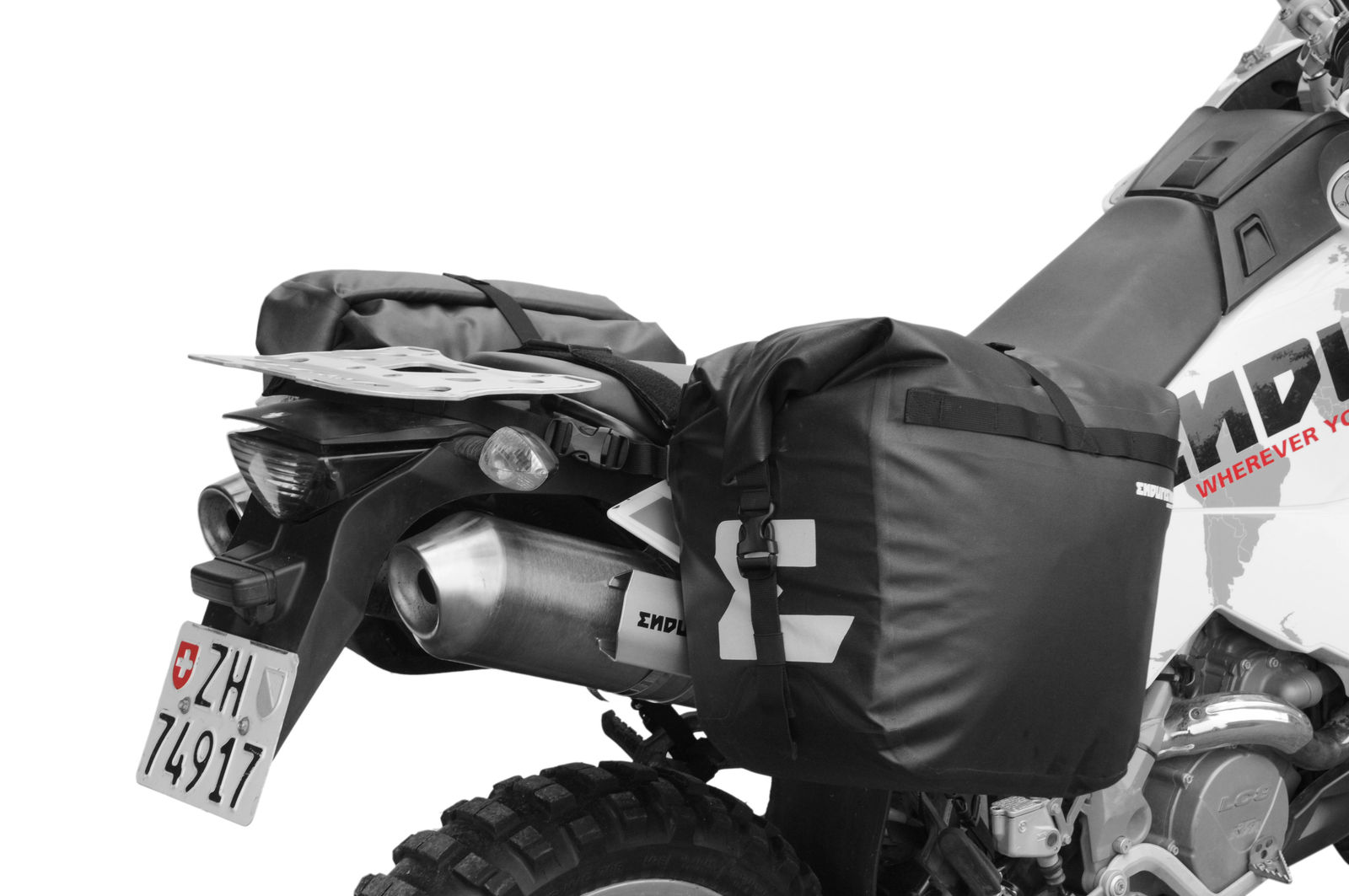

Hallo Guled
Ich hatte die GL Hitzeschutzbleche auf meiner 990er drauf, mit Serien- und Akratöpfen. Die Bleche passen einwandfrei, nach einigen Umfallern mit und ohne Satteltaschen waren sie aber arg verbogen.
Nun fahre ich (Achtung Werbung!) die deutlich stabileren Enduristan Inferno.
Gibt's ebenfalls bei Offroad-Kontor: http://www.offroad-kontor.de/Gepaeck---Transport/E ....... itzeschutzblech.html

Na dann sind die Dinger doch ne prima Knautschzone zum Werterhalt der Töpfe.

Stimmt Smile - bloss schmilzt durch das Verbiegen der Abstand zum Auspufftopf, und irgendwann auch die Satteltasche/Seitenverkleidung Rolling Eyes

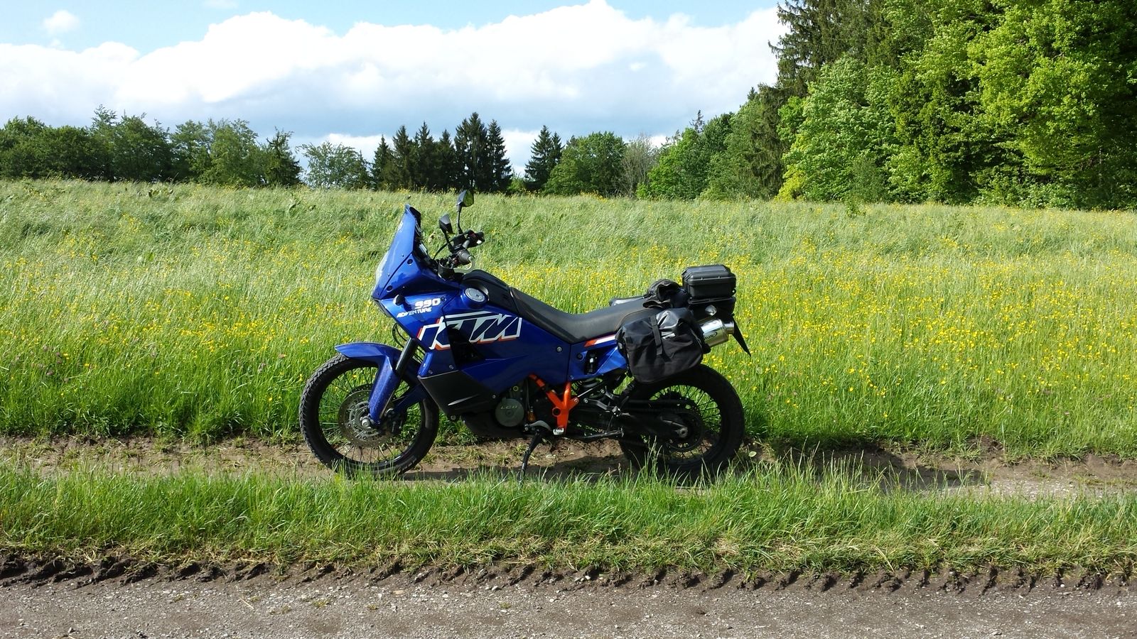

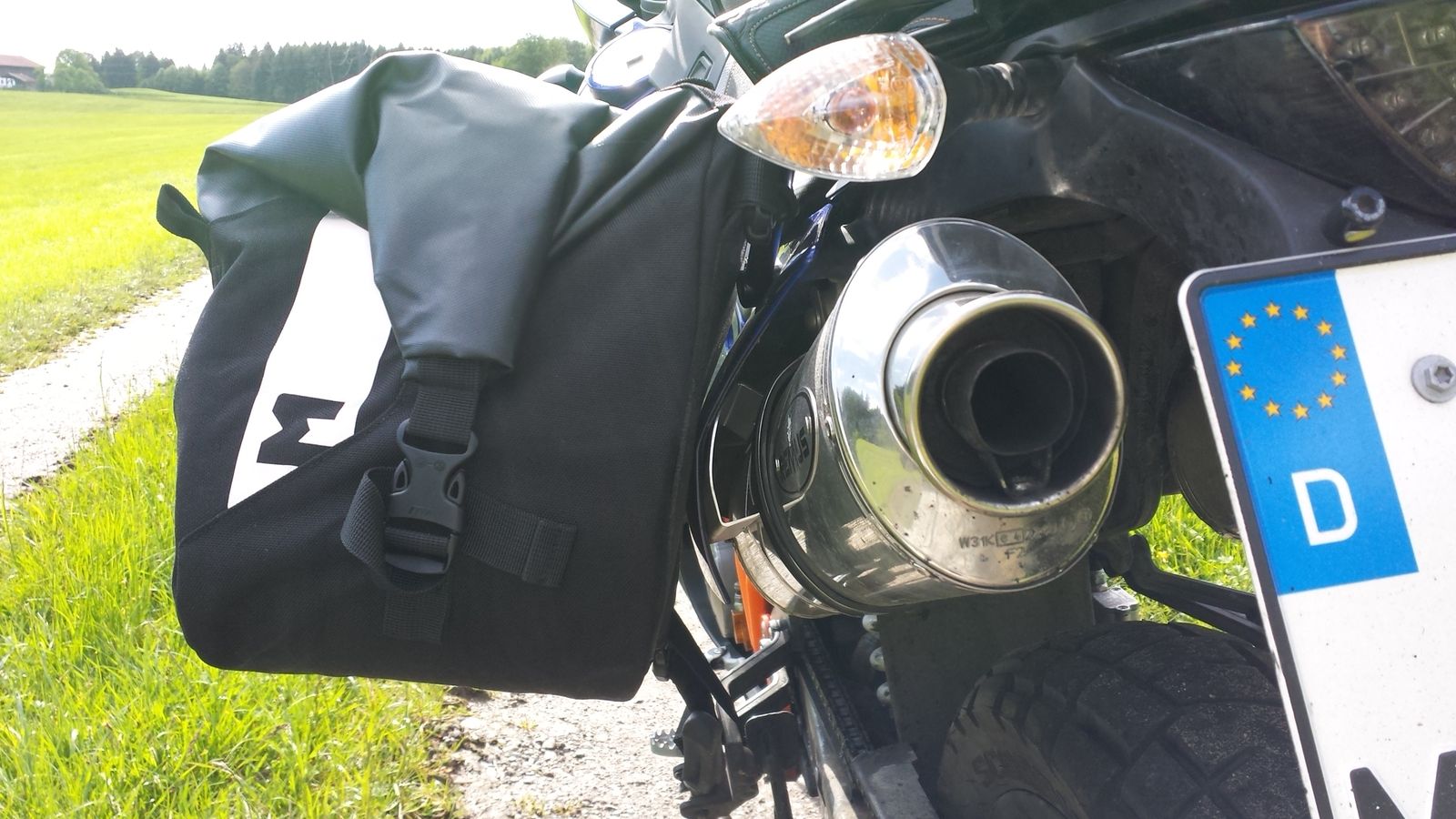

Das mit den Enduristan Inferno Abstandshaltern funktioniert wirklich.
Passen optimal zwischen Auspuff und Verkleidung. Da meine Remus einen Kat verbaut haben, werden die auch ziemlich warm, aber die Luftströmung zwischen Auspuff und Verkleidung ist ausreichend damit nichts anbrennt.
Auf die Verkleidung habe ich etwas Lackschutzfolie gepappt damit keine Kratzer entstehen. Ich mag halt lieber Packtaschen als irgendwelches Koffergedöns, egal ob fest oder quick lock etc.
