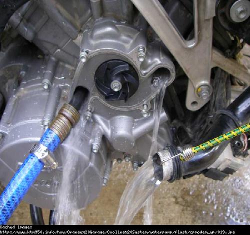

-> Gussrückstände könnten schon noch drin sein im Kühlsystem - gescheit spülen und neu befüllen
http://www.ktm950.info/how/Orange%20Garage/Cooling%20System/waterpump/flush/cpmodem_wp/waterpump_overhaul.html

Wie ich die Wasserpumpe überhole und den Kühlkreislauf spüle ist mir auch klar Wink

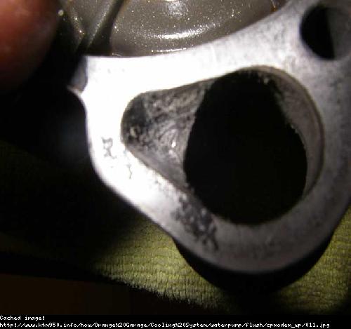

Wie sieht's mit den Lagerschalen (60030026010) aus?
Kannst Du gleich mitmachen, bei mir war das angefressen beim Wapu-Tausch.
