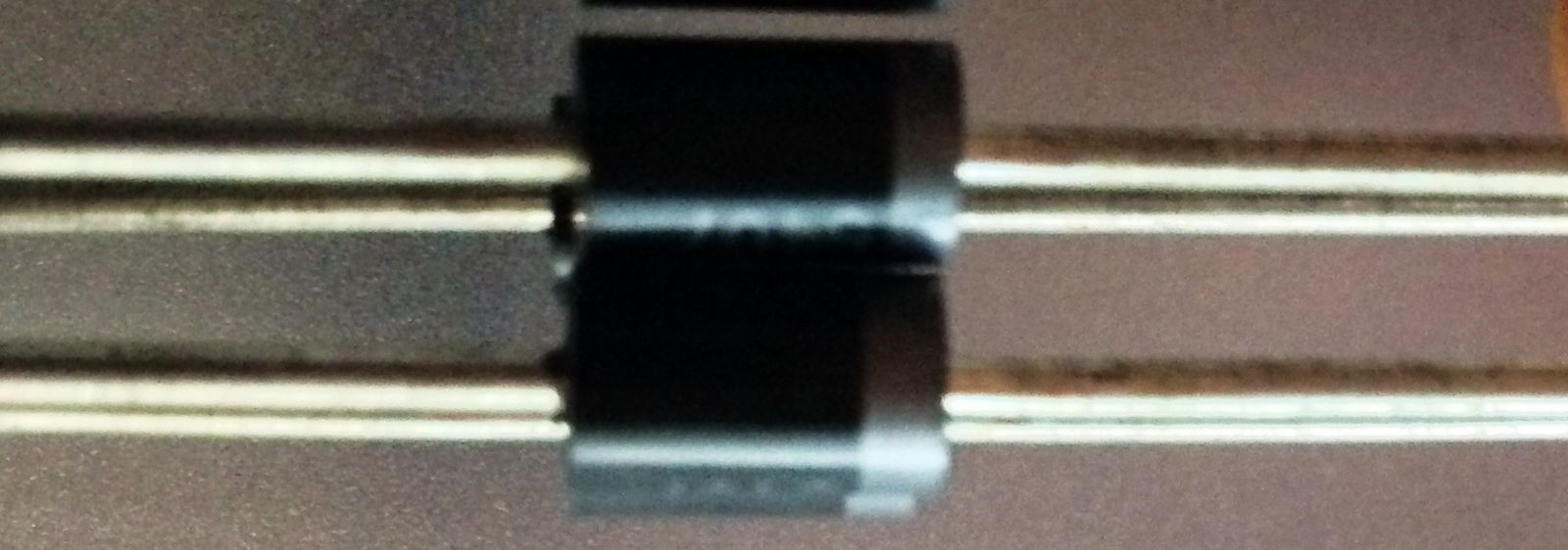

TIP: Eine DIODE (BY251 / 1N5400 / 1N5817 o.Ä.) vom Fernlicht zum Relais vom Abblendlicht ziehen und schon schaltet sich bei Fernlicht das Abblendlicht mit ein - hoffe der Scheinwerfer macht das lange mit.
(PS) Wenn Deine Karre kein Relais hat, aber der Schaltkreis mind. 15 Ampere verkraftet, kannst Du auch "VIER" dieser DIODEN parallel schalten und in Durchlassrichtung von Fernlicht zum Abblendlicht zwischen schalten.
dieser Zusammenschluss senkt z.B. bei 4 Stück die Durchlasspannung unter 0,9 Volt (BY251):
