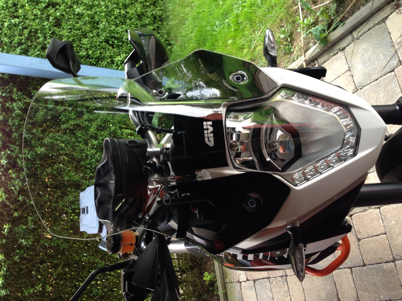

BeitragVerfasst am : Mi, 30. Apr 2014, 13:38    Titel: So GIVI iss montiert Antworten mit Zitat
Also ich habe mir für 110 € die Windscheibe bestellt. beim Auspacken bereits konnte man ein Hochwertigkeit feststellen. die Scheibe ist ziemlich stabil. sehr sauber verarbeitet. beim montieren muss man die beiliegenden Schraubverbindungen benutzen. dann die erste Ernüchterung. die Scheibe hat unten eine schöne Verdunklung und ist nach oben hin klar. leider haben sich die Italiener für einen schwarzen Gummikantenschutz entschieden, welcher natürlich exakt in Augenhöhe völlig nervt. also den Gummikantenschutz ab gerupft. Nun muss ich zu meiner Verzweiflung feststellen das die mit einem seltsamen Klebstoff gearbeitet haben und sich lauter schwarze Klebereste an der Umrandung befanden. insgesamt verschiedene die Scheibe auch zu hoch. Auf tiefster Stufe war sie bereits ziemlich hoch. Daher entschloss ich mich die Scheibe zu kürzen. Ich klebte den Konturenverlauf nach Panzerband ab. oben kürzte ich die Scheibe mit einer Stichsäge und einem feinen Blatt um circa 5 cm. Gleichzeitig an den Seiten um circa 5 mm um die hässlichen Klebereste zu entfernen. Das war relativ einfach. auf einen im Schraubstock eingespannten Bandschleifer diesem sich die Kanten sauber nachschleifen. Anschließend habe ich noch mal die scharfen Kanten mithilfe eines Akkuschrauber und Schleifkopf entgratet. Panzerband wieder ab und mit einem Terpentin getränkten Lappen alles wieder sauber gewischt. angebaut und was soll ich sagen, sieht richtig gut aus. muss jetzt nur noch ausgiebig testen welche Effekte in welcher Stufe bei welchen Helm entstehen

Also, nun getestet. Ist nicht zu hoch, ist sogar genau passend. Ein Windschild soll ja auch einen Nutzen haben und den erfüllt es nun besser als mit dem Original. In tiefer Stellung ist es bereits besser als das Original in oberster Stellung. Bin 181 groß und sehe sauber drüber hinweg. Bei Stellung ganz oben bin ich mit 220 Km/H laut Tacho (wohl eher echte 200) sehr gut geschützt worden damit habe ich gefunden wonach ich suchte. Habe mich für das Schild interessiert weil der Übergang im Glas dunkel auf klar gut gefällt. Das ich es nochmal absägen musste um das es mir gefällt, ist eben so...
Ich kann es nur so empfehlen!

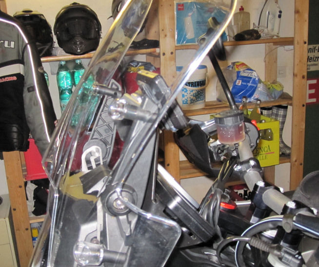

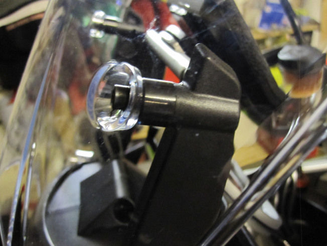

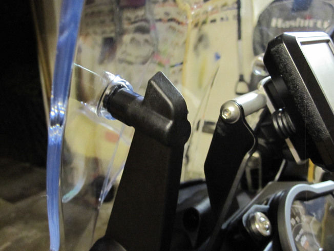

BeitragVerfasst am : Di, 15. Jul 2014, 21:09    Titel: Antworten mit Zitat
Etwas Besserung aber noch nicht das Optimum.
Distanzbuchsen eingesetzt
