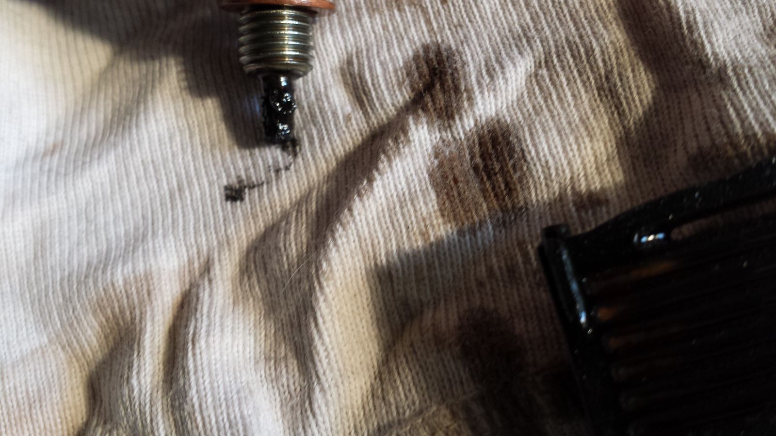

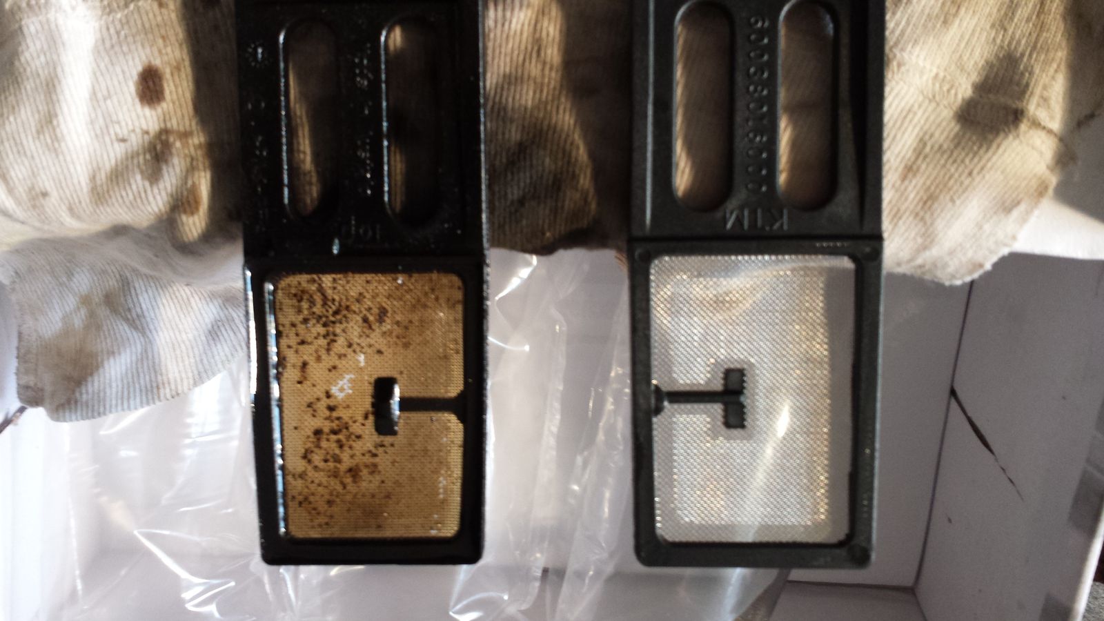

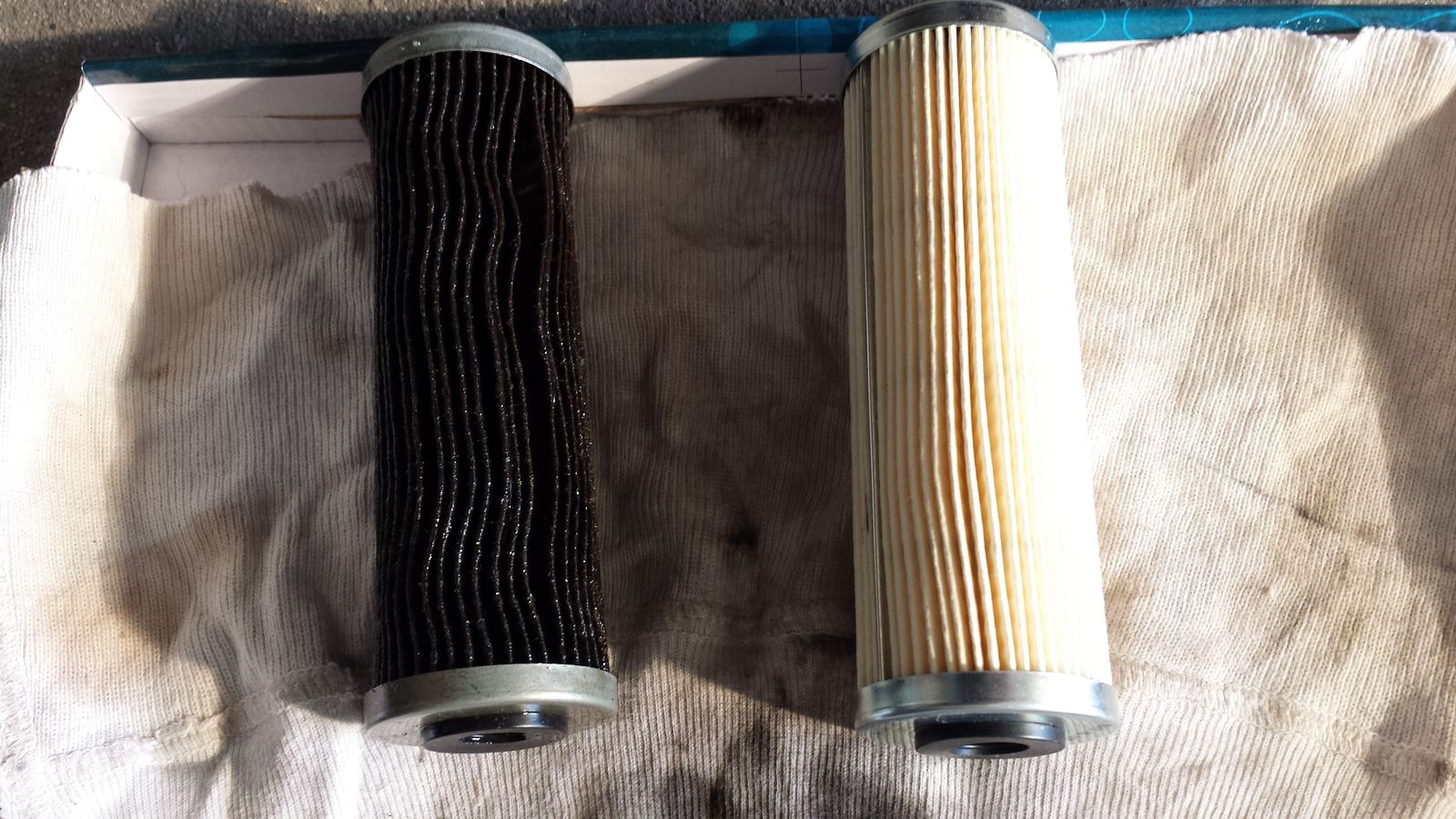

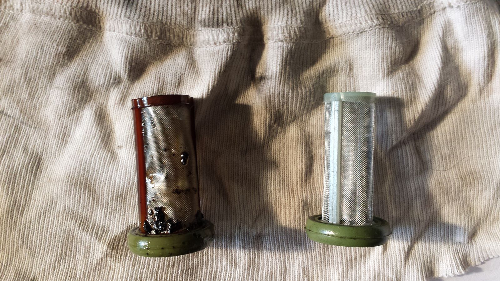

Habe einen Kompletten Öl und Filterwechsel vorgenommen und siehe einer an, die Ölkontrollleuchte geht nach Start des Motors sofort aus. Vorher war der Ölstand genauso, wie nach dem wechseln. Öl ist auch exakt das gleiche.
Anbei Bilder der Filter Vorher/Nachher

In den Mengen ist das aber nicht normal....der Filter sieht auch gequollen aus - Wasser im Öl werfe ich mal als Idee ein, WaPu-Welle i.O. ?
Was für eine Art von Dreck war das ? Staub/Sand könnte man an Hand der Bilder meinen ? Da wären dann die Ansaugwege einen zweiten Blick wert...

...... ohmy ...extrem verdreckt alle Filter! Das muß ne Ursache haben....wie lange war das ÖL drinnen?

Der Dreck in den Sieben kann alles sein, aber nach Metall sieht das nicht aus - eher Kunsstoffabrieb . . .
Der Hauptfilter ist verquollen - da ist Wasser im Öl. Muß nicht viel sein. Kein Wunder, das die Anzeige leuchtet. WaPu-Welle, denk ich auch.
Abrieb an der Ablaßschraube Öltank: Find ich jetzt nicht soooo viel . . .

So das mit dem Dreck ist geklärt, es ist kein Plastik und sei es gedankt, kein Metall.
Beim letzten Werkstattbesuch, haben die alle Filter drin gelassen, das Öl abgelassen und wieder eingefüllt.
Ist doch besser wenn man alles kontrolliert und noch viel besser wenn man es selbst macht.
