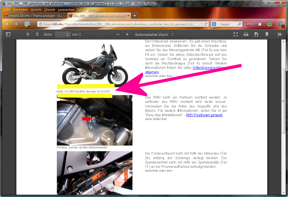

Bin gerade dabei mir einen Scottoiler einzubauen und habe in der Einbauanleitung vom Hersteller gelesen das der Unterdruckanschluss bei der 950er auf der linken Seite sitzen soll. Sieht der genau so aus wie ander 990er, halt nur auf der anderen Seite? Habe wenig Lust die falsche Tankseite abzubauen.

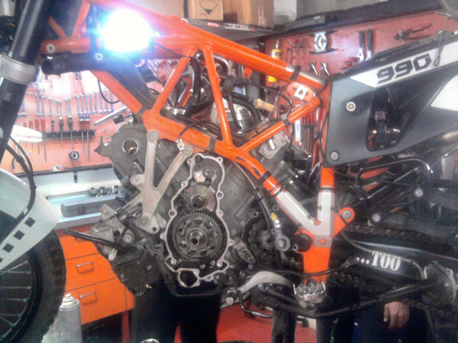

Den Schlauch habe ich um den Schwingenpunkt so verlegt >>>> siehe Foto (leider kein anderes....iss mit Handy gemacht)! Nicht zu straff verlegen und ganz einfach mit Kabelbinder fixieren. Die Schwinge bewegt sich und es muß ausreichend Schlauchlänge vorhanden sein.
Der Unterdruckschlauch wird bei der 950iger da angestöpselt (was immer LHS auch meinen mag gruebel ) >>>>>> siehe snapshoot!!

Hast Du ja eine 990, ich aber habe eine 950. Und LHS bedeutet meiner Meinung nach
Left Hand Side, also linke Seite.Daher meine Frage. Warte auf Antwort von Scottoiler aber die haben sich noch nicht gemeldet. Wäre also dankbar wenn das jemand wüsste.

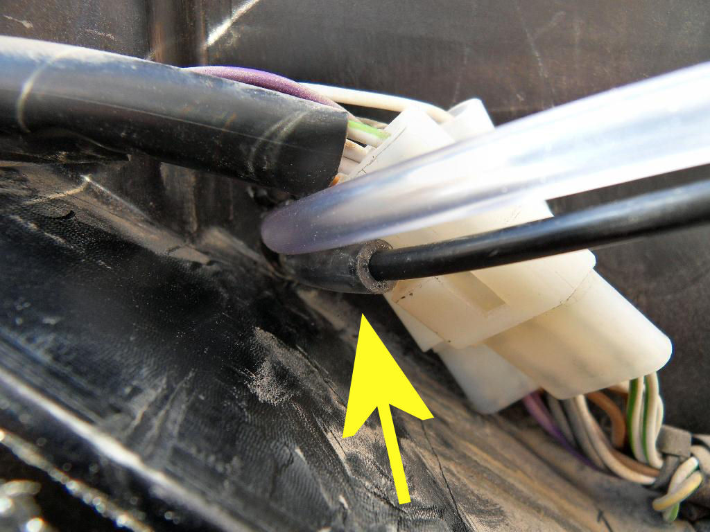

Falls der dickere, von Scottoiler mitgeleiferte Schlauch da drauf paßt, kannst Du davon ein Stückchen als Adapter nutzen, den dünneren schwarzen Unterdruck-Schlauch 1 bis 2 cm einstecken, das paßt genau und es entweicht auch keine Luft....siehe Foto!

Es gibt auf der rechten Seite an jedem der Vergaser einen Unterdruckanschluß, beide bereits mit einem dünnen Schlauch versehen. Der eine versorgt das Ventil des Sekundärluftsystems hinter der Airbox. Den läßt Du unberührt. Der andere Schlauch ist blind am Rahmen auf einen Dorn gesteckt, um dicht zu sein. Der wird nur bei der Synchronisation der Vergaser gebraucht. Du brauchst nur dieses Schlauchende vom Rahmen abzuziehen.
Alles klar, habe den Anschluss gefunden. Ist bei meiner auf einen Blindzapfen an der Airbox in der nähe des SLS-Ventils gesteckt. Der Luftschlauch des Scottis passt sehr gut, denke das er dicht ist.
