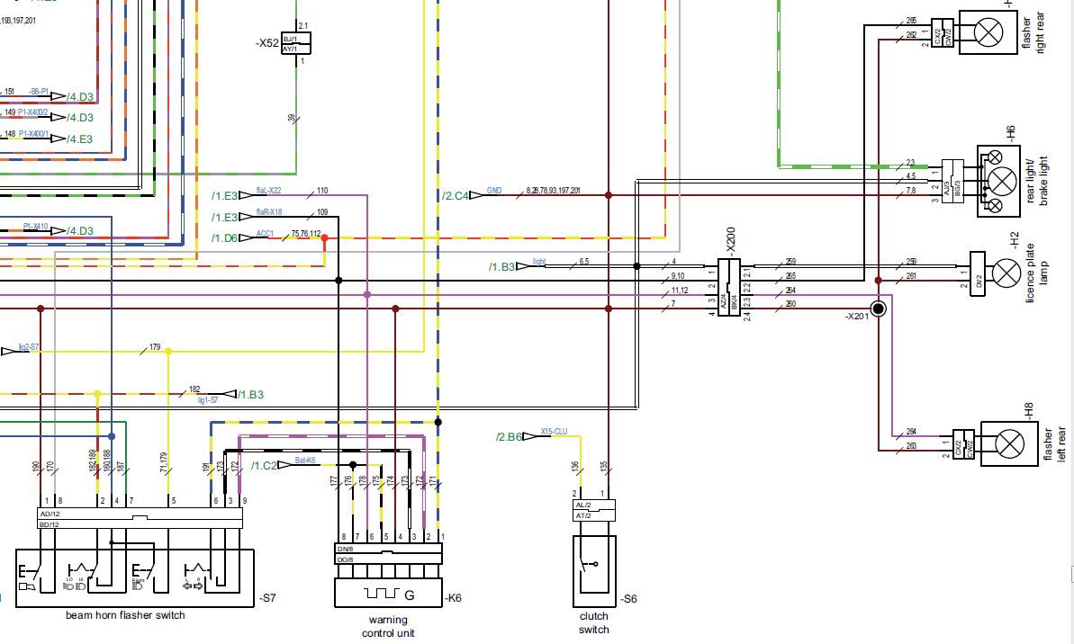

Schaltplan Blinker:
 Dateigröße:  111.02 KB
 Angeschaut:  1152 mal
Biker33_1Offline
Anmeldungsdatum: 09.11.2011
Beiträge insgesamt: 47
KTM Adventure 1050
BeitragVerfasst am : Di, 4. März 2014, 12:21    Titel: Antworten mit Zitat
Danke für den Plan. Ich bin zwar kein Elektriker, aber ich kann immerhin erkennen, dass die Blinker auf dem gleichen Kreis mit Nummernschildbeleuchtung und Kupplungsschalter hängen und nicht am Rücklicht. V2Lover vermutet einen Zusammenhang mit dem nachgerüsteten LED Rücklicht. Das kann ich also schon mal streichen.
Ich werde meinen defekten Warnblinkerschalter (warning control unit) dann mal zerlegen. Wenn Pin4 angeschmort ist, ist da wohl definitiv zu viel Strom geflossen.
