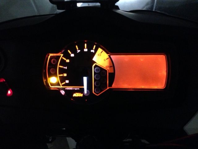

Hallo an alle,
Hab heute eine kleine Ausfahrt gemacht mit meiner Adventure und habe im Anschluss die Navi-Halterung ("Anbauadapter GPS") von Touratech montiert.
Hierbei muss der Tacho abgesteckt werden um die Cockpitblende abnehmen zu können. Im Grunde eine einfache Sache, habe Ich schon öfter gemacht, und im nu war die Adventure wieder zusamengebaut.
Nach drehen des Zündschlüssel kam die böse Überraschung. Drehzahlzeiger/-nadel bewegt sich kein mm und keine Anzeigen auf dem Display zu sehen. Lediglich das ABS-Kontrolllämpchen (deaktiviert wie im Normalbetrieb auch nach erreichen einer bestimmten Geschwindigkeit) und die Displayhintergrundbeleuchtung (Orange) funktionieren. Beim folgenden Starten des Motors ebenfalls gleiches Bild.
Leider passiert mir das schon zum 2ten mal!!!
Damals wurde der Tacho kurzerhand auf Garantie ausgetauscht. Damals kam es zum Tachodefekt jedoch ohne irgendwie herumgebastelt zu haben. Sprich über Nacht in der Garage stehen gelassen und am nächsten Tag in der Früh kein Tacho mehr.
Bis November läuft noch meine Garantie und ich nehme an dass auch diesmal wieder der Tacho einfach ausgetauscht wird. Was aber wenn die Garantie ausläuft und mir das jedes Jahr 1x passiert. Kann teuer werden heul
Wollte mich daher an euch wenden um zu fragen ob schon jemand die gleichen Probleme hatte???? Kann es sein das der Tacho durchschmort???? Und wenn ja, warum??
Sende Anbei ein Foto damit Ihr euch ein Bild machen könnt. Foto wurde bei laufendem Motor gemacht.
Hoffe Ihr könnt mir weiter helfen.
MFG WALTER

Kenne das Problem nicht, würde aber an deiner Stelle erstmal alle Stecker prüfen, nicht das da z.b. ein Pin keinen richtigen Kontakt mehr hat...oder eben mal nach nem Kabelbruch suchen!

Hallo Walter,
brennt bei dir häufiger die Scheinwerferlampe durch?
Könnte ein Zeichen für einen defekten Spannungsregler sein.
Ich weiß nicht wie empfindlich die Tachoeinheit ab 2009 ist, aber wenn sie auf Spannungsspitzen empfindlich reagiert wäre das eine mögliche Fehlerquelle.

Servus Goran....
Also Ich habe eine 100Watt Lampe eingebaut für eine bessere/hellere Ausleuchtung und zusätzlich ein LED-Tagfahrlicht montiert und fahre so schon mehrere Monate und hatte bis heute kein Ausfall.
Habe die Maschine zum Händler gebracht und der Tacho wurde erneut kurzerhand ausgetauscht. Bin gespannt was mir die Werkstatt erzählt. Hoffe die haben den Fehler gefunden und nicht einfach nur ausgetauscht ohne auf Fehlersuche zu gehen.
Sobald ich was weis gebe ich Bericht Very Happy
