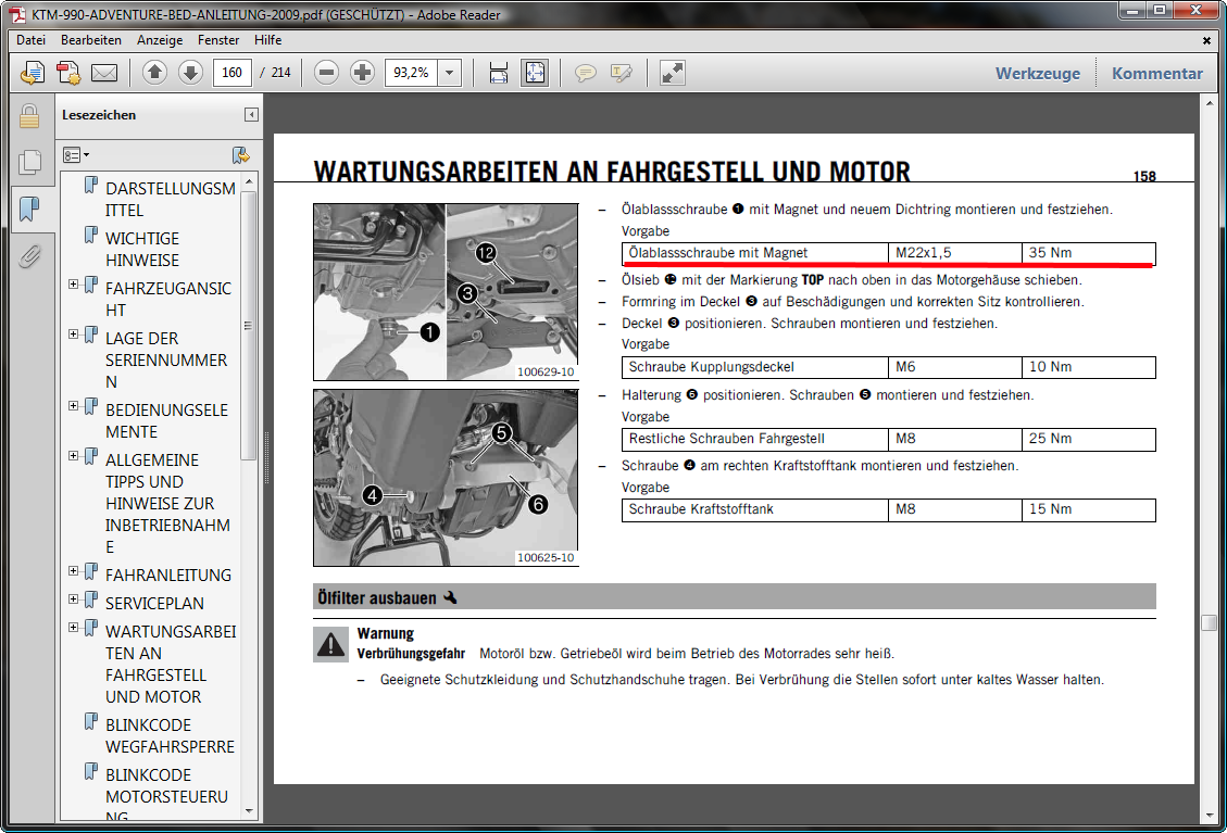

kennt einer von Euch die Gewindemaße der Ölablassschraube am Motor (Adv. S 2007)?
Überlege mir ein Stahlbus Ölablassventil zuzulegen - scheint eine saubere Sache zu sein. Weiß nur nicht, ob es passen würde.

... Cool
 Dateiname:  2014-03-01_210342.png
 Dateigröße:  252.22 KB
 Heruntergeladen:  811 mal

Hallo Alex,
ich habe wohl eine andere Version der Reparaturanleitung.
Bei mir werden die Schraubenmaße nicht angegeben.
Dankeschön.
Beste Grüße.
Goran
