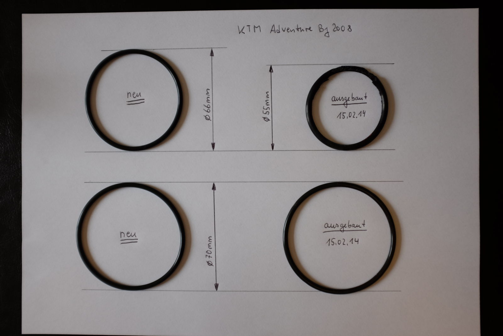

Da die Forumssuche nichts ergab, hier eine Frage an die Experten. Bei meiner 2008er Adventure ist mittlerweile 2 mal schon die Benzinpume undicht geworden (der Flansch-O-Ring zwischen Pumpe und Tank hat sich beide male aufgelöst - war zerbröselt!!!). Durch Vibrationen??? Mein Händler hat beim letzten mal zusätzlich eine rote Gehäusedichtmasse mit aufgetragen. Gibt es da eine nachhaltige Lösung? Der 40€ O-Ringdichtsatz von KTM (2 Stck. O-Ringe!!!) scheint den Mangel ja nicht zu beseitigen.
Es handelt sich um den oberen O-Ring (Pos. 2) des ersten Bildes!

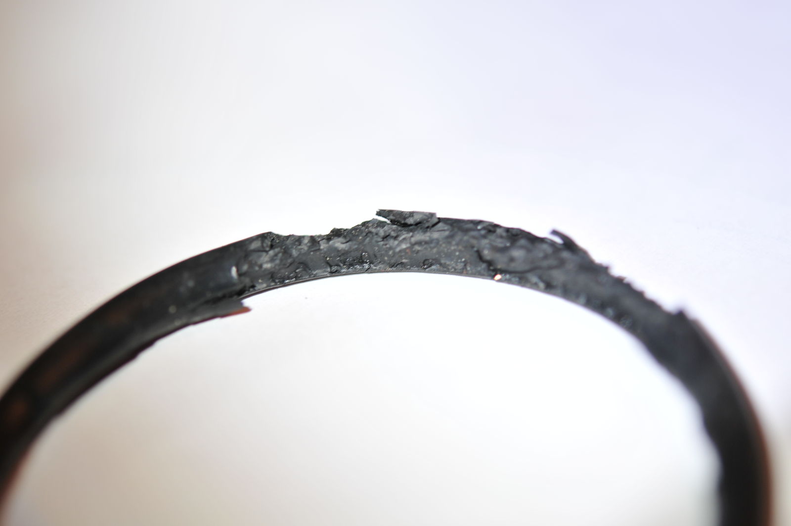

Sieht mir jetzt irgenwie nicht wie zerbröselt aus sonder wie zerquetscht.
Man muß beim Einbau der Pumpe schon ein bischen mit Gefühl rangehen.
Den O-Ring etwas einölen (motoröl) und mit kleinen rechts links Drehungen
die Pumpe einführen Mr. Green
Scharfe kannten mag der Ring auch nicht.Also schauen ob die Bohrung
entgratet ist.
Mehr fällt mir jetzt auch nicht ein.So habs ich jedenfalls gemacht und es hat immer gefunzt
...sehe ich auch so. Ist ja nur die eine Hälfte beschädigt.

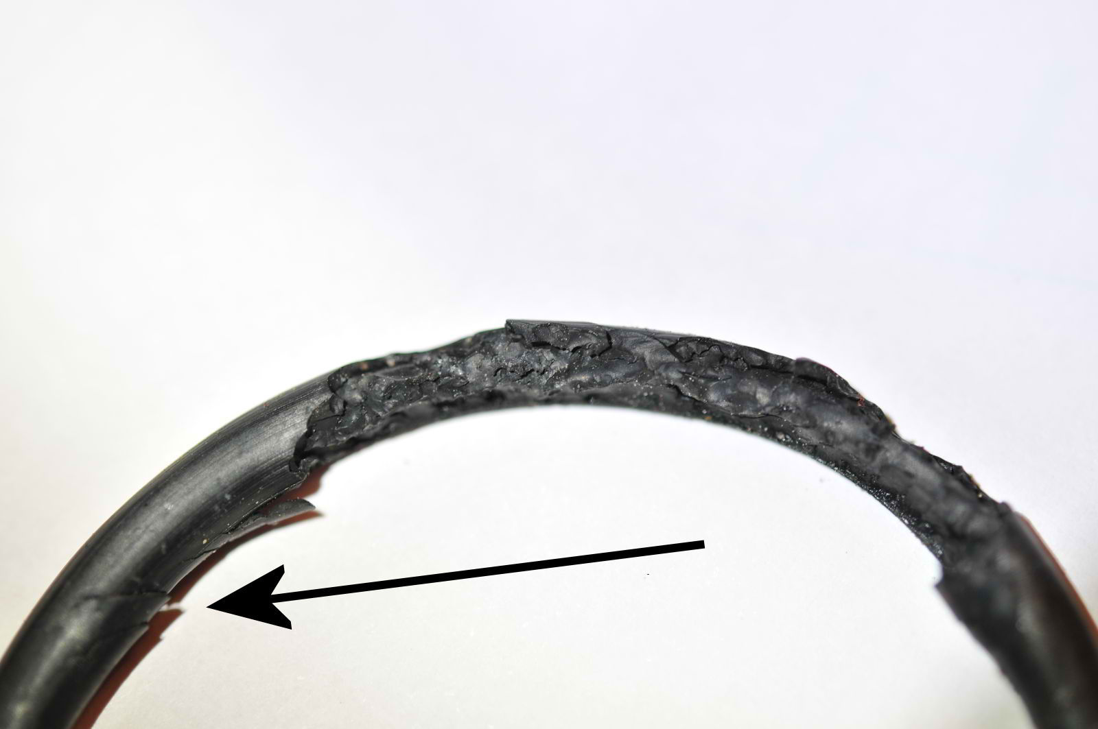

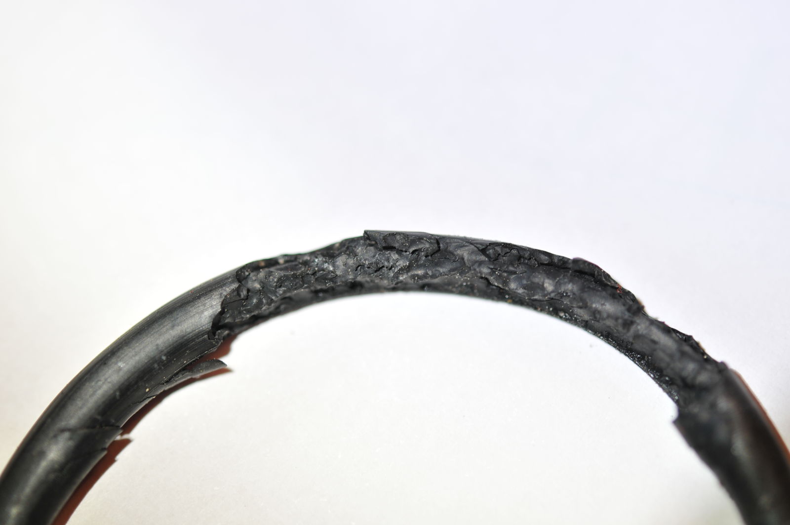

Hier noch bessere Bilder. Es kamen mir Krümel entgegen!

...schau mal die Schnitte/ Risse an (Pfeil). Das kommt durch drehen und gleichzeitiges Pressen. Das ist keine Materialauflösung, würde ich mal annehmen.

Sehe ich genau so. Wahrscheinlich trocken montiert (ohne Öl/Fett) und dann eingeklemmt.
Ich nehme für sowas immer Silikonfett.

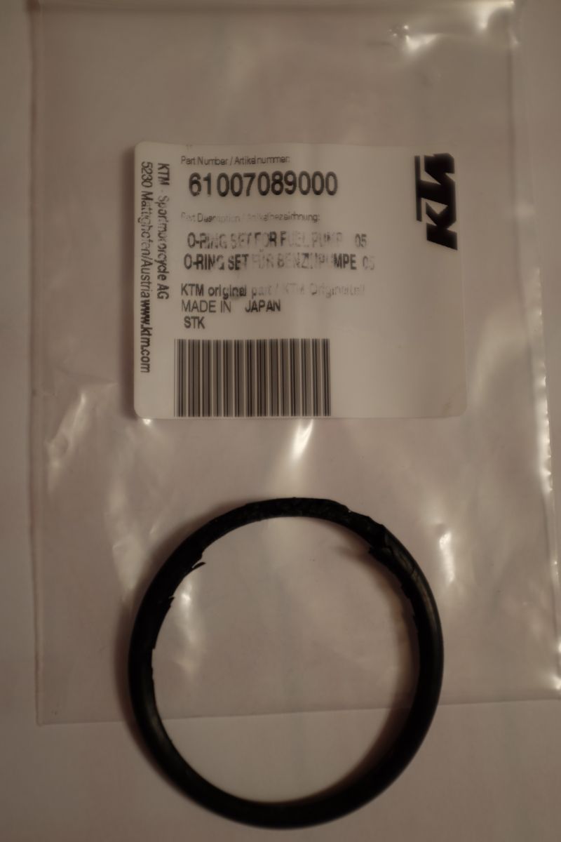

Wieso ist den der kleinere O-Ring (das ist der zerstörte O-Ring!) im Betrieb um ca. 11mm im Durchmesser geschrumpft (original KTM!)? Ist das normal?

...so viel schrumpft kein O- Ring.

quellen nach ausbau und dabei grüßer ja, schrumpfen nein.
Dein Mech hat dir irgendeinen verbaut, in der Hoffnung dass es dicht bleibt.
