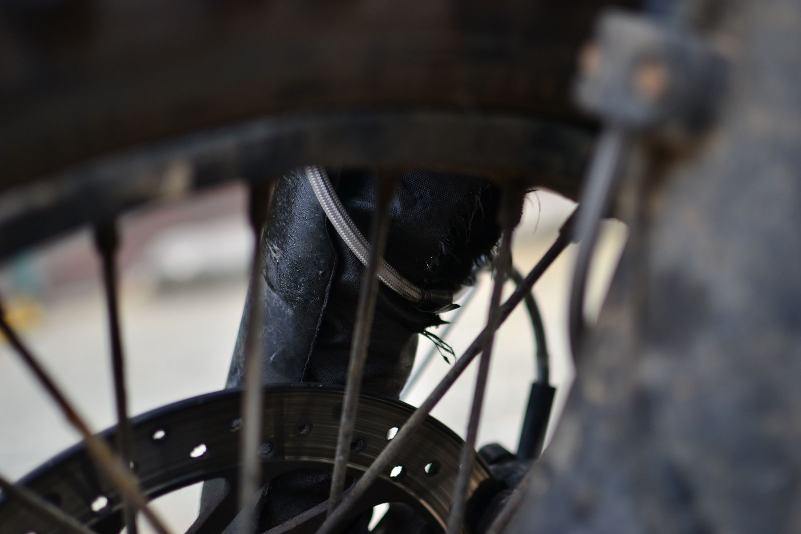

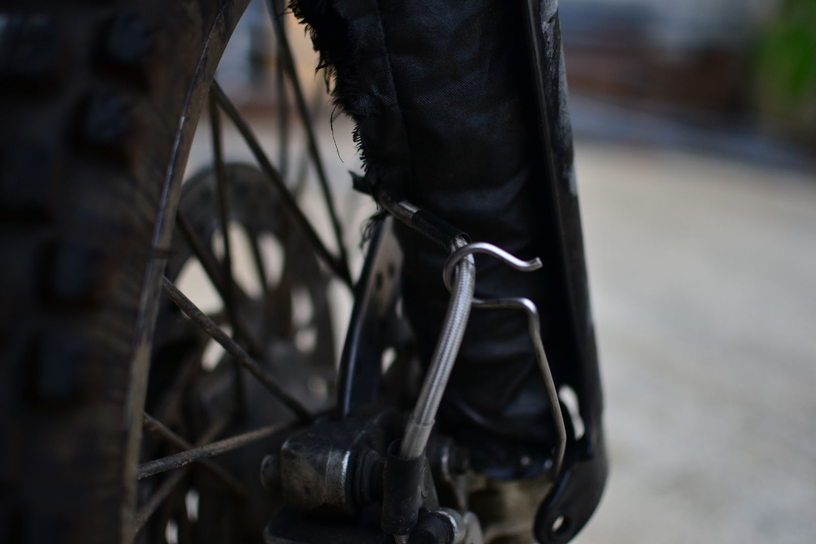

boyscout12Offline
Anmeldungsdatum: 11.10.2011
Beiträge insgesamt: 323
 →  56.000 km
BeitragVerfasst am : Mo, 27. Jan 2014, 2:55    Titel: Antworten mit Zitat

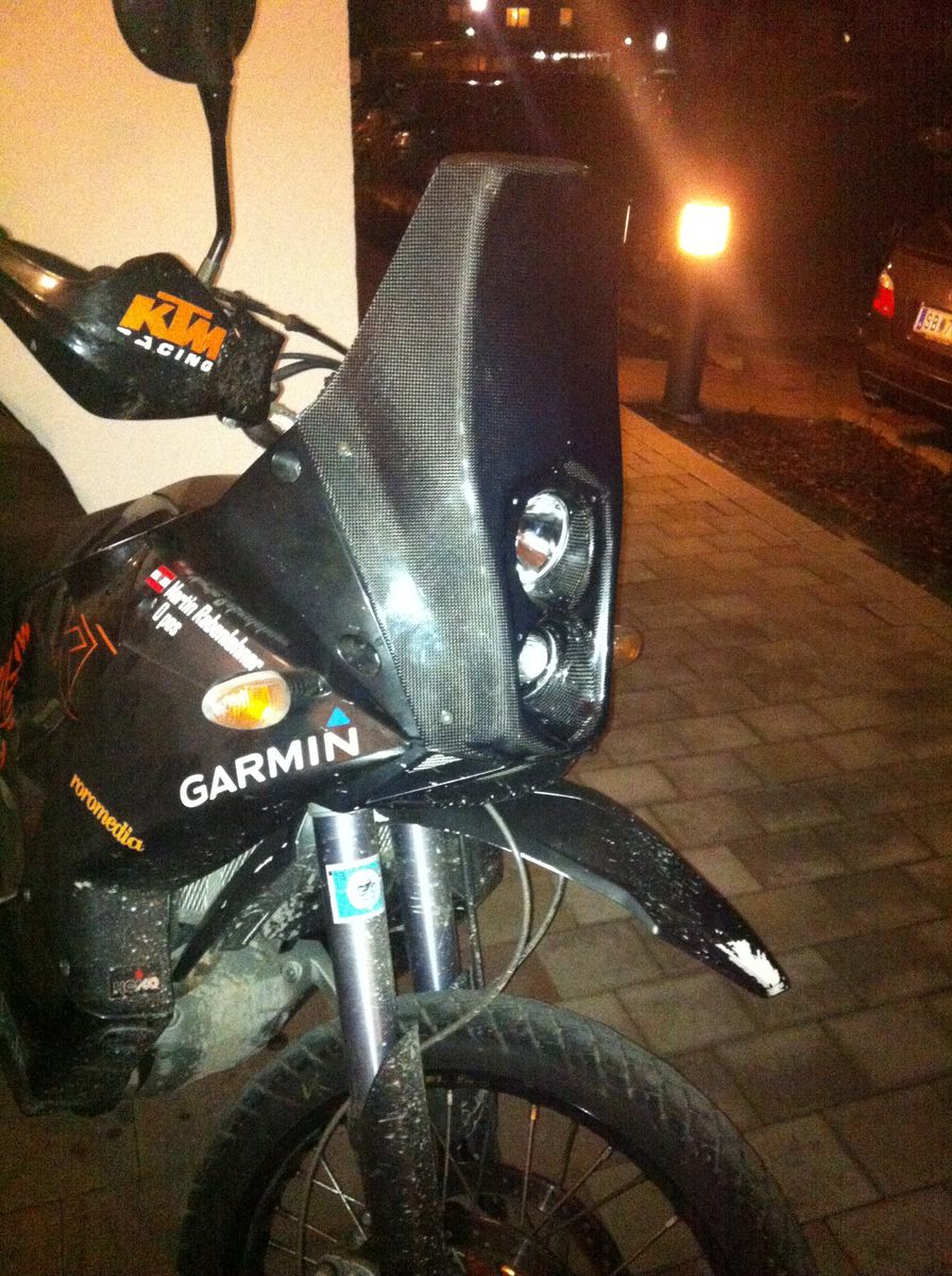

Da hast du vollkommen recht. Es war nur bissl zu dunkel letzte Nacht Very Happy
Auf der ersten Aufnahme sieht man diesen Metallhaken den ich in Verzweiflung verbaut habe.
Jeder der einen hohen Kotflügel verbaut hat weiß es.
Auf der linken Seite gibt es diese Aufnahme am Gabelschützer der die Tacho und Bremsleitung führt. Auf dieser seite ist die Bremsleitung starr,bleibt also beim eintauchen fix.
Auf der rechte seite jedoch wird die Leitung quasi nur >geführt< von den beiden Halterungen. Heißt beim eintauchen kommt auch die Bremsleitung mit.
Danke sehr.

da fallen mir mehrere Sachen auf:
- Du mußt auf dem rechten Gabelschützer die Bremsleitung so fixieren, daß sie da nicht durchrutscht. Bei meinem Eigenbau gibt es diese beiden Führungen wie auf Deinem Foto garnicht, da reichen zwei Bohrungen durch den Gabelschützer mit einem kräftig angezogenen Kabelbinder.
- Du solltest auch den rechten Metallhaken etwas weiter nach innen Richtung Scheibe drücken, damit die Leitung "runder" verläuft. Oder Du läßt ihn gleich weg.
- Prüf´ auch mal die Verlegung der rechten Bremsleitung nach oben. Wenn Du unten richtig fixierst, muß sie beim Eintauchen der Gabel genug Spielraum haben, um sich oben am Behälter wegbiegen zu können. Das ist wegen der Platzverhältnisse oben an der rechten Leitung manchmal ein Problem. Eventuell mußt Du dafür das obere Fitting etwas anders ausrichten. Hier spielt auch die Leitungslänge eine Rolle. Sie sollte so lang sein, daß sie bei vollkommen ausgefedertem Vorderrad oben am Behälter noch in einem kleinen Bogen nach unten verlaufen kann. Dann kann sie beim Einfedern auch schön zur Seite "ausweichen". Ich habe für die rechte Seite einfach eine originale linke Bremsleitung der ADV verwendet - also genau gleich lang - und so gibt es hier keine Probleme. Ist die Leitung kürzer, "stößt" sie beim Einfedern erstmal gegen das obere Fitting - und kann sich dann unten mitsamt Gabelschützer verschieben.
- Ich vermisse auf den Fotos zumindest eine der unteren Schrauben am rechten Gabelschützer!? Falls der immer so montiert sein sollte, sitzt offenbar der Gabelschützer nicht korrekt. Den kriegst Du nur mit allen 3 Schrauben richtig in seiner Position fixiert. Ich weiß, die EXC/LC4-Schützer passen nicht von vornherein an die eckige Gabelfaust der Adventure. Einfach unten das Plastik etwas warmmachen, sauber in Position biegen und mit allen 3 vorgesehenen Schrauben befestigen. Richtig sind nur die originalen KTM-Sonderschrauben Nr. 59001092050 !
- Last but not least: was für komische Falten werfen Deine Schoner auf den Tauchrohren? Sieht nicht nach Neopren aus, oder täuscht das Foto? Zieh´mal am Besten neue Neoprensocken auf, dann wird die Bremsleitung auch nicht so nach innen Richtung Bremsscheibe gedrückt.
Hakim

Hallo Olli,
Der Bügel muss an der Bremssattelhalterung angeschraubt werden,
nicht an den Schrauben vom Gabelschoner!
M.

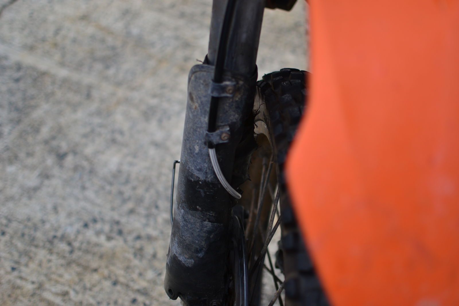

Alles klar;-)
Also ich kann Dir nur meine Erfahrung damit weitergeben: Ich hab meine 950er ebenfalls auf zwei Bremsleitungen bis zum Verteilerstück oberhalb vom hohen Kotflügle umgebaut. Ich führe die Leitungen beidseitig auch zwischen Gabek und Rad, allerdings freiliegend! Das problem, das ich bei Dir vermute ist, dass, wenn Du die leitung unten mit dem Bügel fixierst, geht sie von dort in einem zu steilen Winkel zum Rad und kommt diesem dann ebendort zu nahe. Gib den Bügel weg und lass die Leitung einfach frei nach oben laufen. Sie wird oben vom Koti eh ausserhabl der Lauffläche gehalten.
Also bei mir geht sich das schln aus. Ich hab auch links nichts fixiert oder so. und bin so schon Rally auch damit gefahren, ohne Scheuerstellen.
Anbei ein paar Fotos, wo man den Verlauf der Leitungen ansatzweise sieht (hab jetzt keine Passenderen zur Verfögung).
Oft ist halt weniger mehr;-)

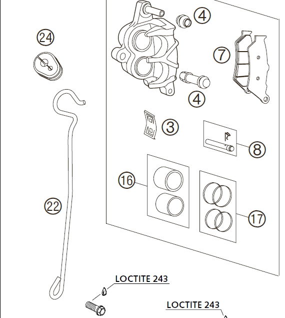

NoCarrier @ Mo, 27. Jan 2014, 6:53 hat folgendes geschrieben:
Hallo Olli,
nicken Dadurch bekommst einen besseren Abstand zur Scheibe. Außerdem solltest Du unbedingt den Gummi für die Bremsschlauchführung verwenden. Dieser fixiert die Bremsleitung... sonst hat die Leitung zu viel Spiel in dem Haken - siehe Teil Nr. 24 auf dem Bild
