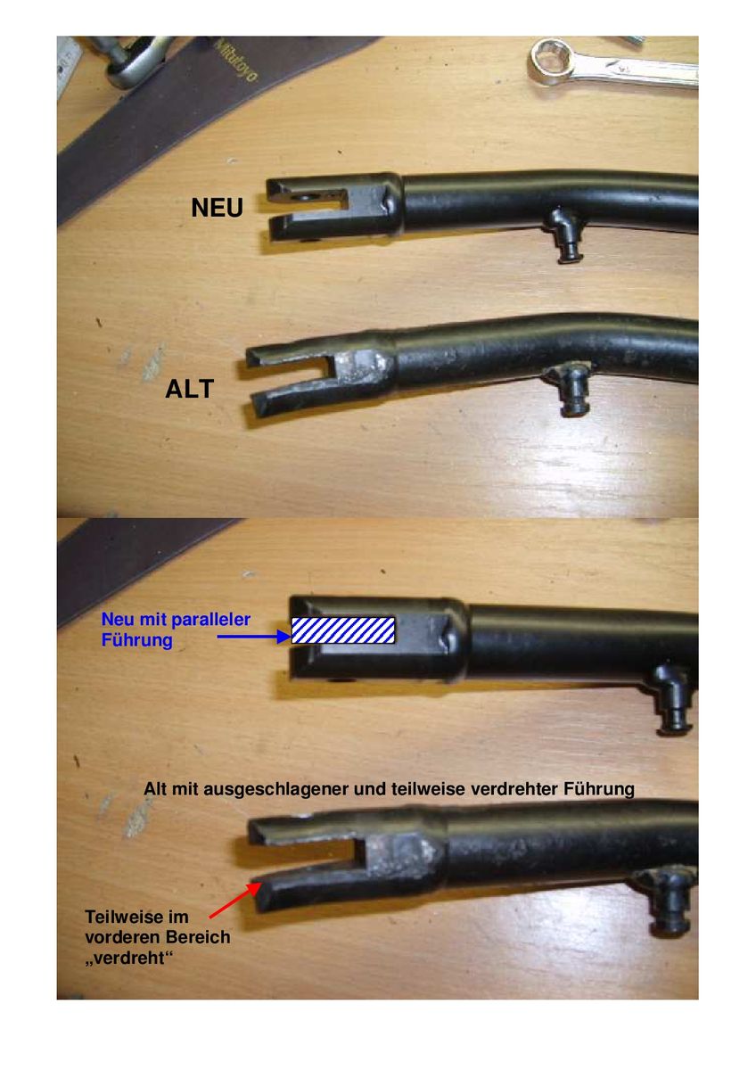

Das Kickstand Relocation Bracket ist sehr massiv und hält das mehr als locker aus. Das Problem ist eher die Wurfpassung vom Seitenständer zur original Aufnahmeplatte. Selbst mit neuen Teilen hat der Seitenständer sehr Spiel. Wenn die Führung ausgeschlagen ist, dann schlackert der Seitenständer gewaltig.
 Dateigröße:  110.19 KB
 Angeschaut:  566 mal
