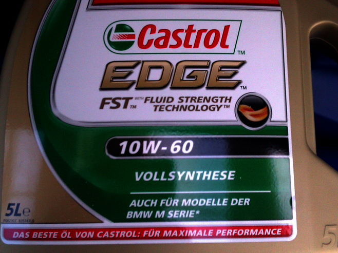

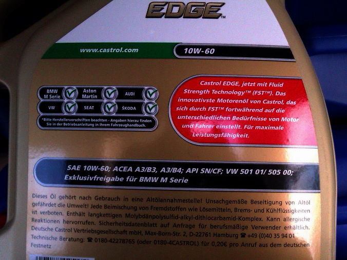

...was haltet Ihr von dem Zeug?

Solange du es nicht in die @ schüttest, ein super Öl.

Ich würde es auf keinen Fall in's Moped schütten, die verwendeten Additive in Autoölen können zum Versagen der Ölbadkupplung führen.

Aber wenn sich das Öl, ich zitiere "fortwährend auf die unterschiedlichen Bedürfnisse von Motor und Fahrer einstellt", ist es doch genau das richtige.
So was will ich auch! Mein Öl stellt sich nie auf mich ein. Ich muß immer dann nachfüllen, wenn ich gerade keine Lust habe ... unsure
