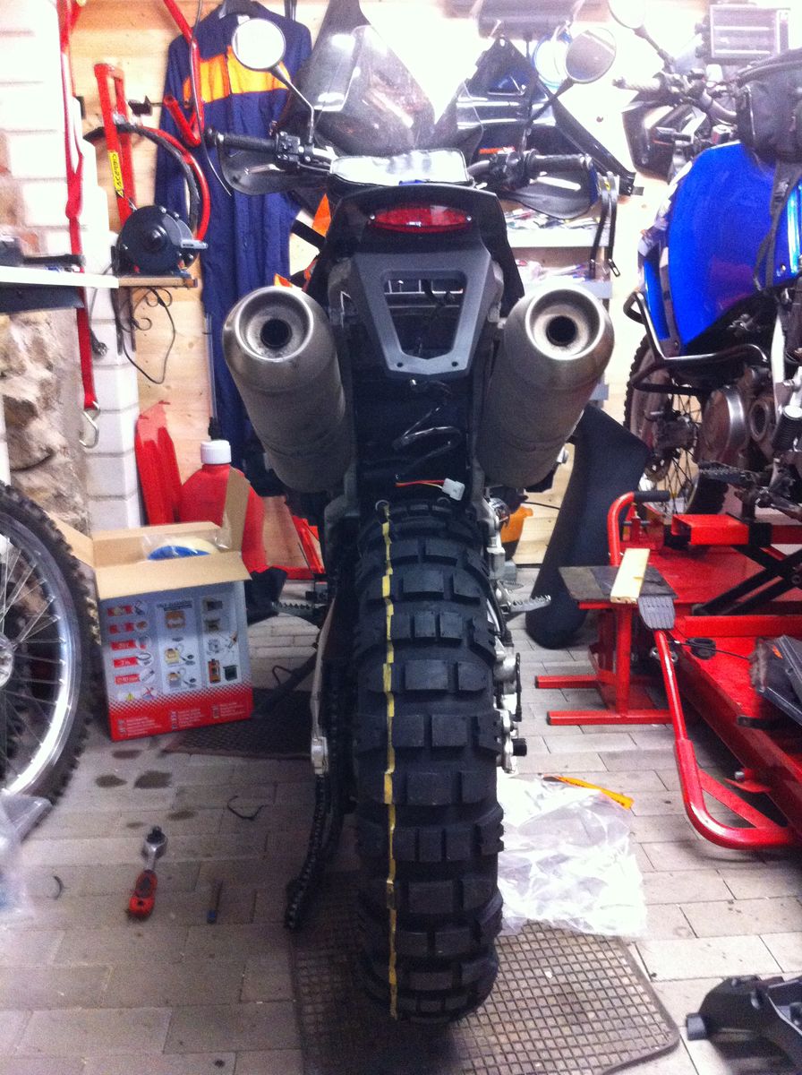

Moin Leute,
meine Else steht nun auch im Winterquartier und wird gepflegt und modifiziert. wub

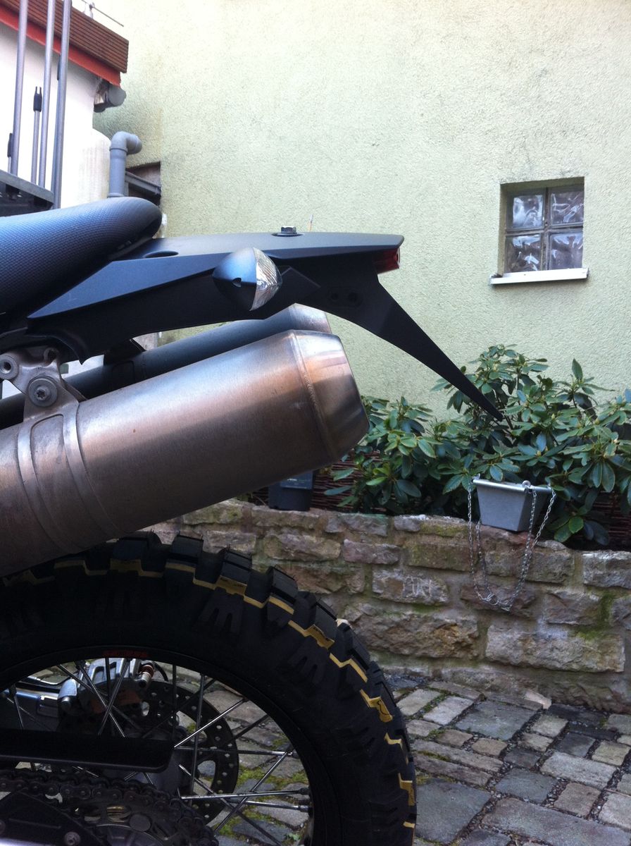

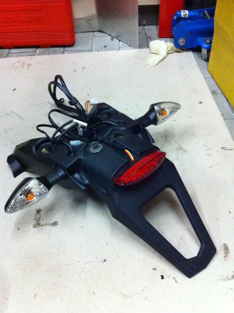

Da mir das plumpe Heck nie gefallen hat, aber ein Umbau mit Alu auch nicht so gefallen wollte...hab ich mal in die PP-Kiste gelangt, den Lötkolben ausgepackt, nen neuen Kennzeichenhalter bestellt und nen universelles Sportheck mit E-Prüfzeichen (hab ich auch auf der DR Big und DR350 montiert...noch nie Probleme gehabt) aus dem Lager geholt, Säge frei und losgelegt.
Das kam dabei heraus. Moped ist noch nicht wieder zusammen, daher ein paar vorab-Bilder:
Erstes anpassen mit neuem Mitas-Pneu ♥
 Dateigröße:  205.72 KB
 Angeschaut:  1212 mal
Von der Seite - Sexy!
 Dateigröße:  185.02 KB
 Angeschaut:  1150 mal
Nur noch die "Schweissnähte" füllen und glätten!
 Dateigröße:  167.16 KB
 Angeschaut:  1243 mal
Meine Adventure fährt sich wie meine 200erter 2Takt-Exc blink
Und das ist richtig gut so!!!! wub wub wub wub

PsychoPartsOffline
Anmeldungsdatum: 04.06.2013
Beiträge insgesamt: 47
BeitragVerfasst am : Mi, 18. Dez 2013, 10:32    Titel: Antworten mit Zitat
Moin!
Ganz einfach: Das ist ein Racetech Devil KEnnzeichenhalter...den gibts mit 15 und mit 30 Grad neigung.....das ist der mit 30 grad.
Dann kauft man dazu einen neuen originalen Kennzeichenträger...also nur das Plastik. Kostet neu irgendwas um 14 Euro...also nicht teuer.
Dann sägt man den Racetech auf die richtige LÄnge ab, sägt den originalen neuen ab. passt beide zusammen an. Reisst die großen Löcher obendrauf an wo diese Aluhülsen reinkommen zur Befestigung. Wenn das alles sitzt, passt und gerade ist....Lötkolben frei und die beiden Plastikteile zu einem verschweissen rundrum...zum Füllen der Nähte kann man Streifen der Plastikreste verwenden und als Füllmaterial mit reinschmelzen. :-)
Kleben hab ich versucht, hat nicht gut gehalten. Verschweisst ist es jetzt bombenfest!
Was ich wollte: Dass das Loch unter der Sitzbank abgedeckt ist und seitlich die Alurahmenrohre nicht sichtbar sind. Jetzt passt das Teil wie original, deckt alles ab, keine zusätzlichen Bohrungen nötig! Perfekt!
Kennzeichen bekomm ich 2014 ein neues (saison) kleines, Breite passt genau zwischen die Töpfe, Abgasstrahl wird nicht gestört! :-)
Kommen eh noch paar Leos drauf.....♥
Wers nachbauen will....Teilenummer von KTM kann ich geben und das Rücklicht kann ich mit Rabatt besorgen. :-)
Vielleicht mach ich nochmal ne verbesserte Version...mal schauen.

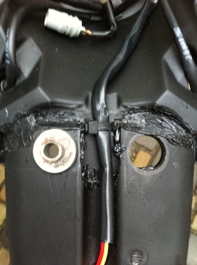

So, hab heute noch ein paar Fotos gemacht.
Die Nähte muss ich noch mit Sikaflex oder so glätten...dann siehts besser aus.
Hab auch schon Idee wie das Heck noch besser umgesetzt werden könnte...evtl. mach ich nochmal eines. Dann wäre der Prototyp über! Mr. Green
Von oben verschweisst
 Dateigröße:  307.24 KB
 Angeschaut:  1151 mal

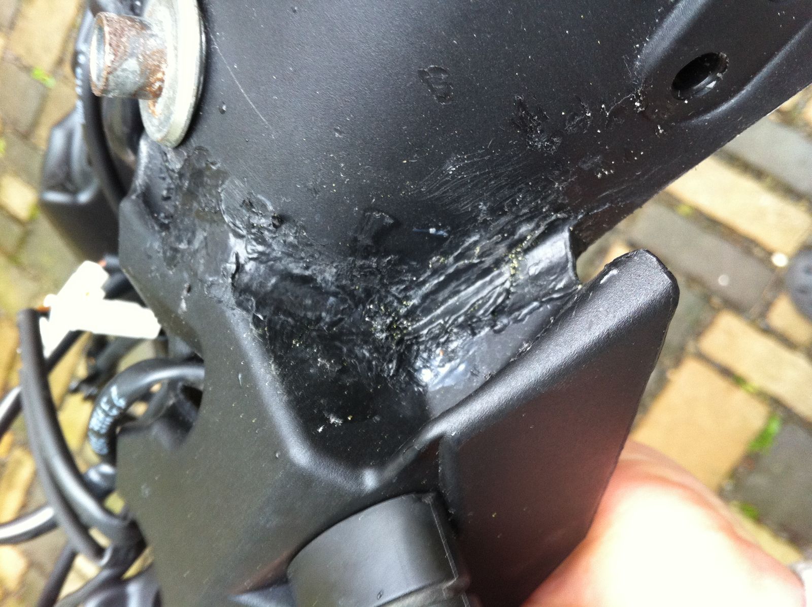

Ähm ja, die Nähte musste ich großzügig verschmelzen...da war etwas Luft. Beim nächsten Heck passe ich alles mit dem Heissluftfön plan an!
 Dateiname:  LC8 Heck 002.jpg
 Dateigröße:  120.72 KB
 Heruntergeladen:  1622 mal

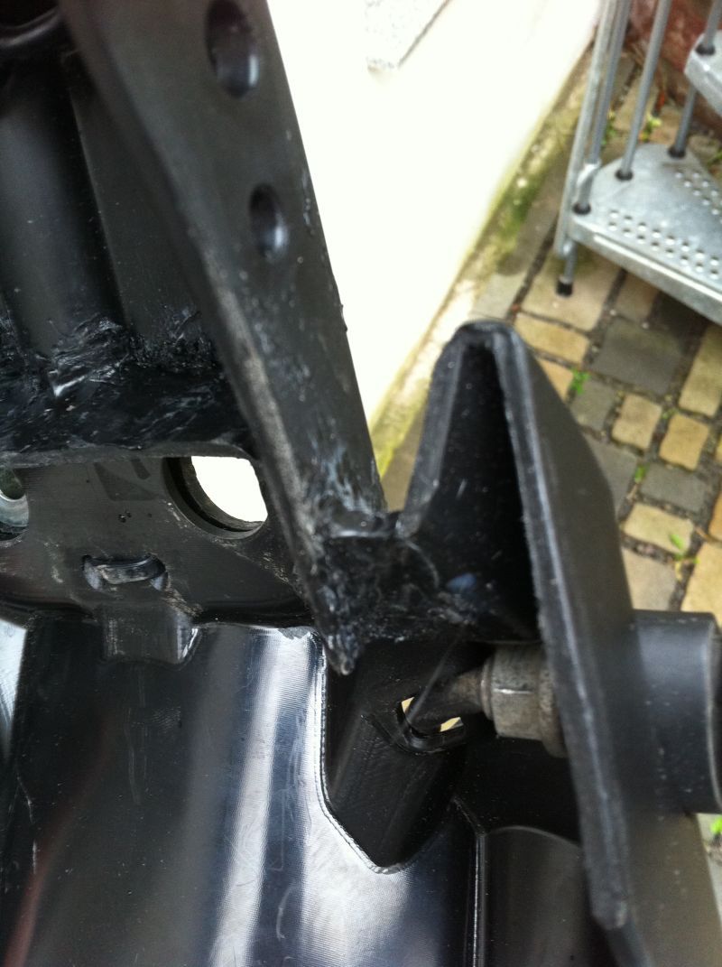

Blick von unten. Gut zu sehen der originale Teil der das Loch unter der Sitzbank abdeckt und das angesetzte LED-Heckteil
 Dateiname:  LC8 Heck 003.jpg
 Dateigröße:  116.2 KB
 Heruntergeladen:  1632 mal

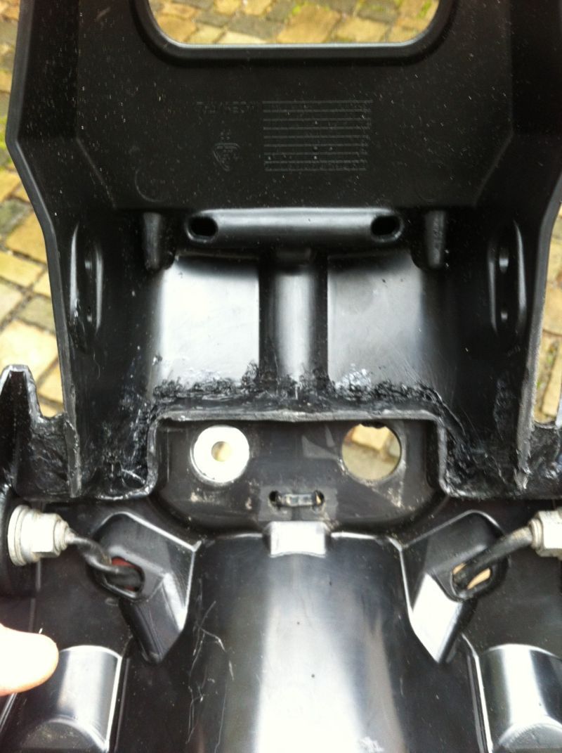

Von unten verschweisst...komplett durchgeschmolzen. Das hält
 Dateiname:  LC8 Heck 004.jpg
 Dateigröße:  109.05 KB
 Heruntergeladen:  1678 mal
