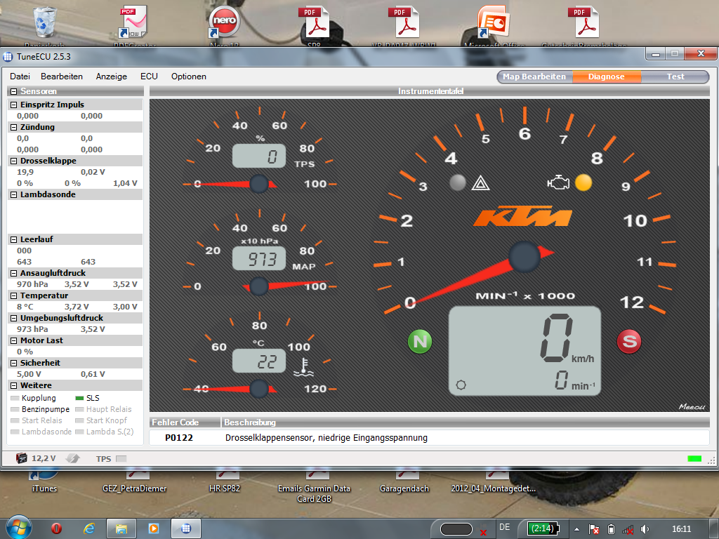

hat schon einer bei einer Einspritzer den Fehler P0122 niedriege Eingangsspannung gehabt Question
Lag es dann auch am Drosselklappensensor Question
Bin mir nicht sicher ob ich einfach die ganze Drosselklappeneinheit (liegt noch irgendwo eine hier rum) tauschen soll, oder evtl. nur den Sensor Question
Wenn ich die ganze Einheit tausche und die Kiste läuft wieder kann ich leider nicht feststellen ob es der DKS war dry
 Dateiname:  FehlerLC8_56717km.png
 Dateigröße:  393.2 KB
 Heruntergeladen:  1123 mal

Ich würde zuerst die Massekabel am Rahmen/Motor/Batterie abschrauben,abschleifen und anschrauben.Steckverbindungen zu DKS und Hauptstrang abziehen und kontrollieren ob einer vergammelt ist.Dann Fehlercode löschen und hoffen das er nicht wiederkommt.Ich hatte mal den Fehler FI angezeigt bekommen(da brennt die Orangene Lampe) das war auch ein Massefehler,ich weiß zwar nicht wo aber er kam nicht wieder.Den Tip hat mir damals KTM Zauner gegeben das die Elektronic sehr sensibel auf Masseanschluß ist.Probieren kost nix.

Hallo wenn es das erste mal war mit dem Fehler würde ich ihn erst einmal raus Löschen. Es kann auch die Elektronik mal sein, das die mal Spint und da wird ein Fehler dann automatisch abgelegt.Wenn da mal was mit dem Drosselklappensensor war. Ich hatte das mal mit meiner 990iger R
das Problem, manchmal wenn ich an Kreuzung herangefahren bin ist das Mopet ausgegangen aber wie gesagt, das war ganz selten jedenfalls hatte ich
auch diesen Fehlercode. Den habe ich dann geöscht und habe dann das Mopet genau 15min ohne gasgeben laufen lassen.Die Zeit sollte genau eingehalten werde.
