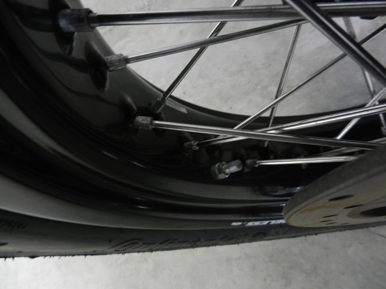

Vorne ohne Probleme möglich, Reifendrucksensor muss halt entfernt werden.
Hinten auch als Notlösung möglich, den Schlauch verbiegt es halt durch das exzentrische Ventil nicht unerheblich, hat aber als Notlösung beim Crumpy old Man und bei ? im Advriderforum funktioniert.
Ich übernehme aber natürlich keine Garantie bzw. Haftung für diese Aussage, da es lt. Auskunft von der Entwicklungsabteilung nicht möglich ist. Am Kabel würde ich mit dieser Lösung halt nicht unbedingt ziehen. Und Dauerlösung ist es sicherlich auch keine, aber bevor ich in der Pampa stehe und blöd schaue ...

exzentrische Ventil
Bild?
Kann man nicht ein Loch in die Felge bohren?
Ja das geht, das habe ich im ktmforum.eu schon gesehen!

1190Murat, hast du einen Link dazu?
Bittesehr Bild (willst leicht auch a gscheits Moped Mr. Green ):

Das habe ich auf die Schnelle gefunden ...
http://www.ktmforum.eu/forum3/wbb/950-990-1190-adv ....... lauch-auf-weltreise/
Da war aber noch ein anderer "Fred", der mit Bild und gebohrter Felge war ... Den such` ich bei Gelegenheit mal raus ...
